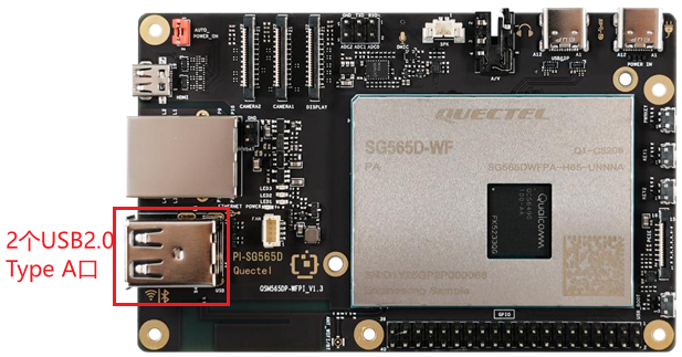

硬件接口

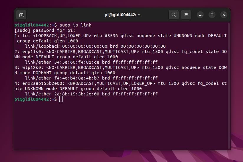

  3. 在 Linux 端确认新增的 USB RNDIS 网卡名称(通常以 enx 开头),例如 enx2a8b155b2e00:
    ip link

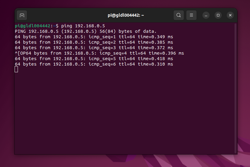

  5. 测试连通性:
    ping 192.168.0.5
    收到正常响应即表示 RNDIS 网卡连接建立成功。

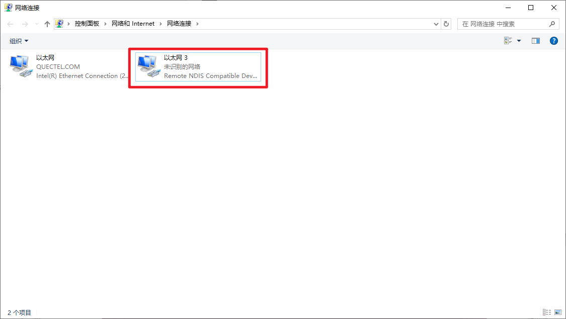

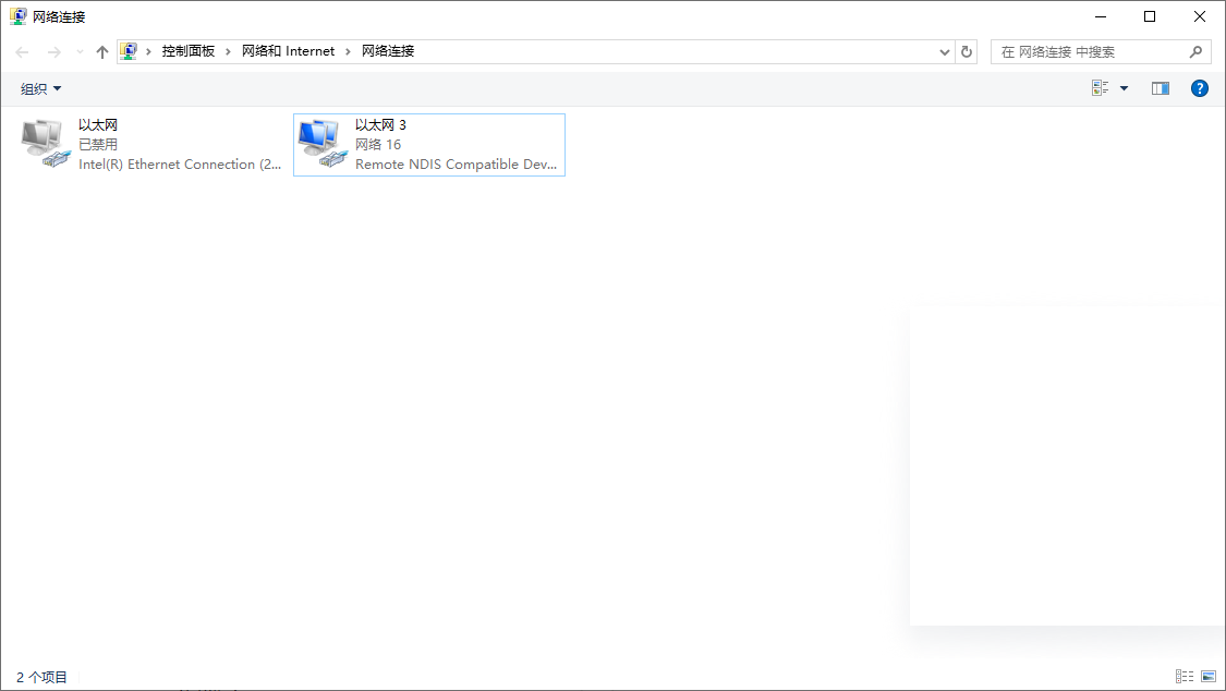

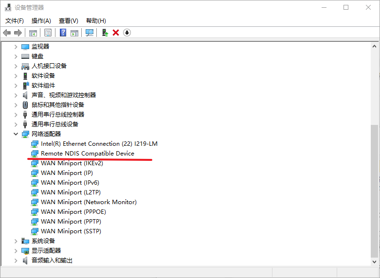

  1. 在 Windows 端确认新增的 USB RNDIS 网卡。
在设备管理器的网络适配器中可看到 Remote NDIS Compatible Device,在网络连接中会新增一个以太网连接。

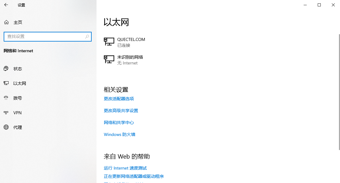

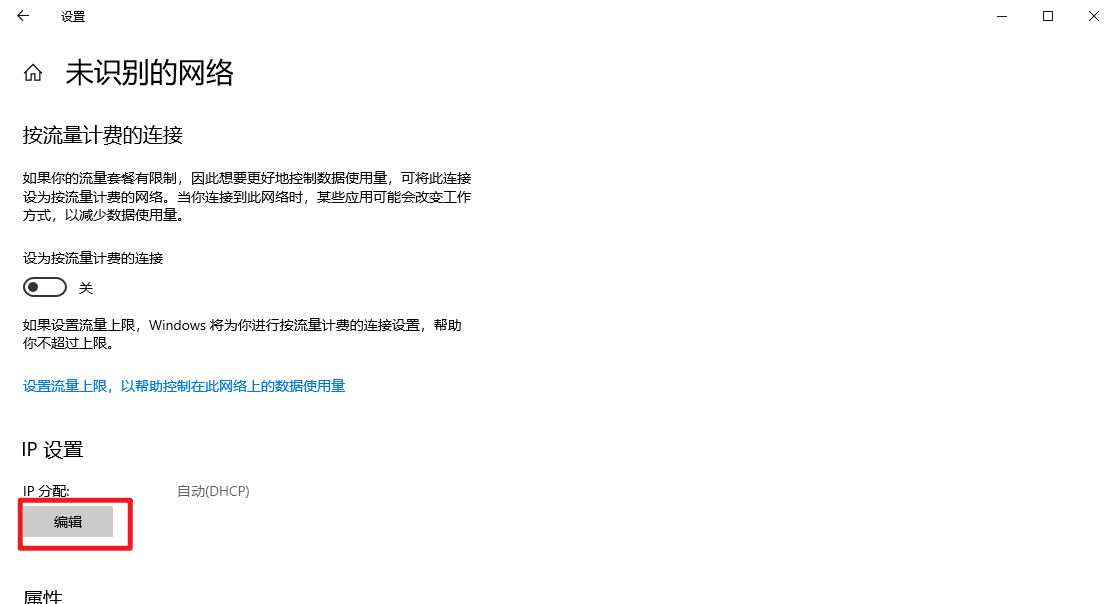

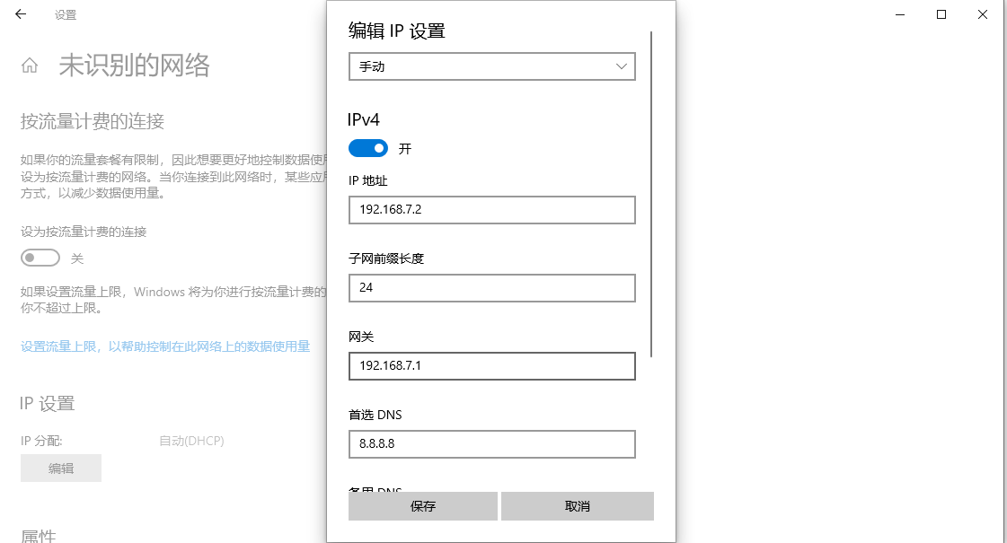

  1. 在 Windows 端配置 USB 网卡 IP。
打开网络设置,找到新增的未识别网络,手动将 IP 配置为与 Quectel Pi H1 同网段的地址(如 192.168.7.2),保存。

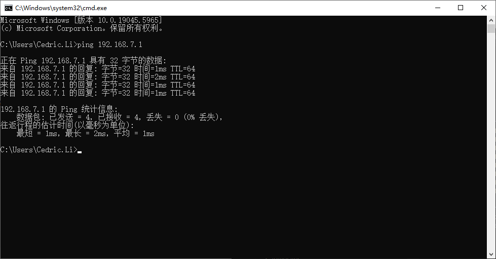

  1. 测试连通性:
ping 192.168.7.1

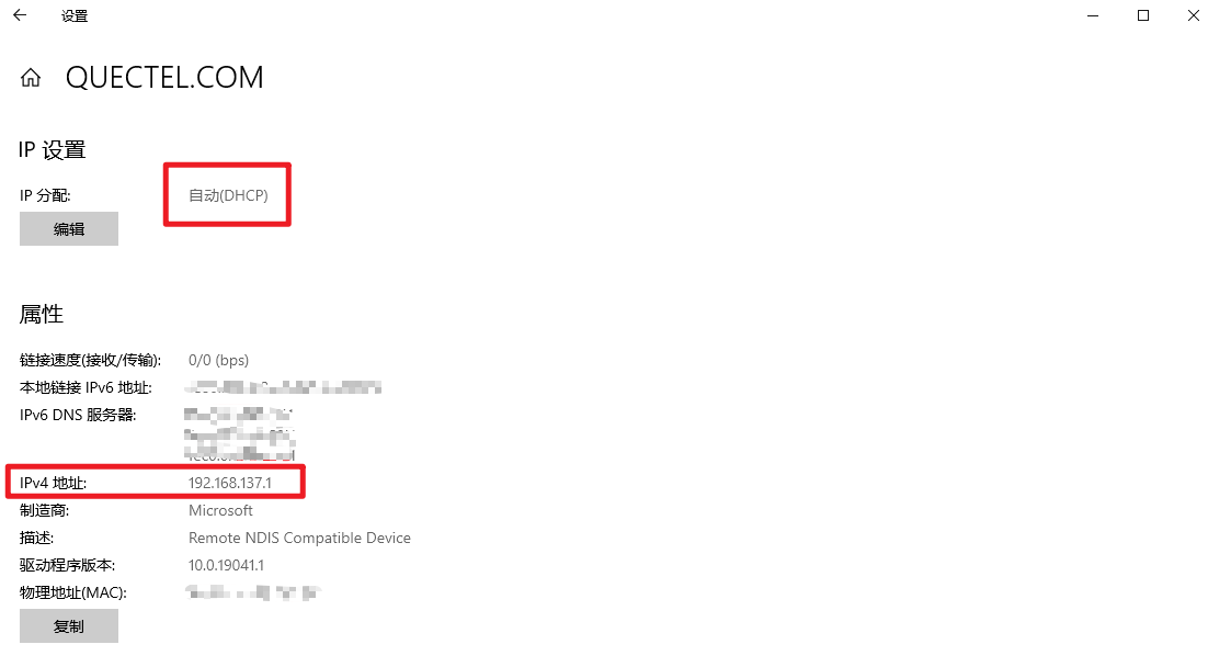

Windows 共享网络给设备
当 Windows 主机已通过以太网或 Wi-Fi 连接互联网时,可通过 Internet 连接共享(ICS)功能将网络共享给 Quectel Pi H1。
  1. 打开网络连接页面:按 Win + R,输入 ncpa.cpl 后回车。

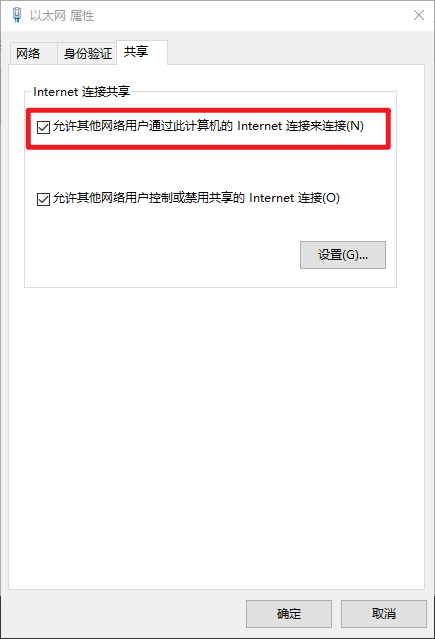

  2. 开启 Internet 连接共享:右键当前可访问互联网的网卡(如 WLAN 或以太网),选择 属性 → 共享 页签,勾选 允许其他网络用户通过此计算机的 Internet 连接来连接。
    开启共享后,Windows 通常会自动将 USB RNDIS 网卡地址设置为 192.168.137.1/24。

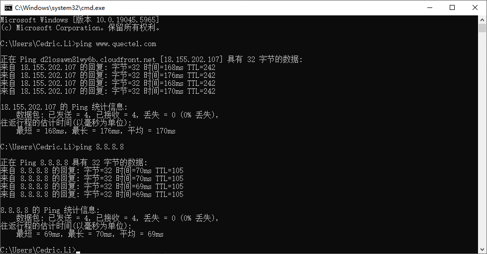

  6. 在 Quectel Pi H1 上验证外网访问:
    ping 8.8.8.8
    ping www.quectel.com
若能 ping 通公网 IP 但无法解析域名,请检查 DNS 配置。若 Windows 未将 USB RNDIS 网卡设置为 192.168.137.1,请以实际显示的 IP 为准,并确保 Quectel Pi H1 的 usb0 与其处于同一网段。
