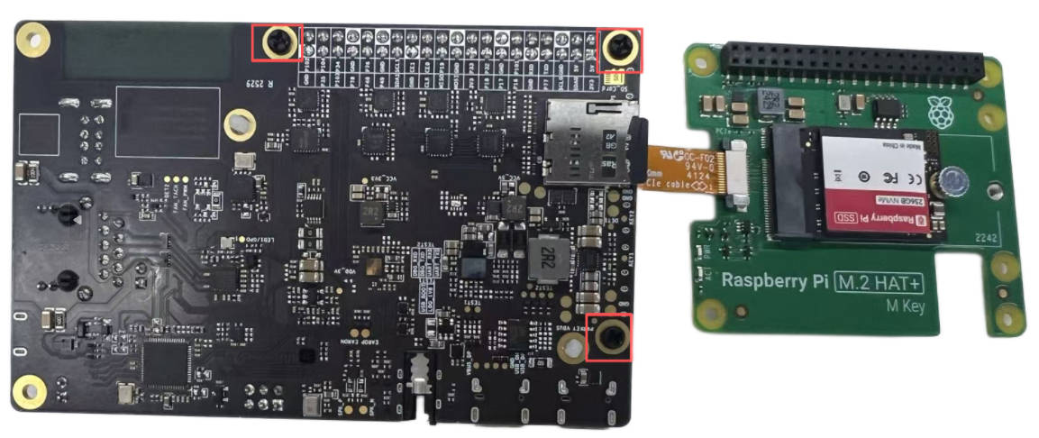

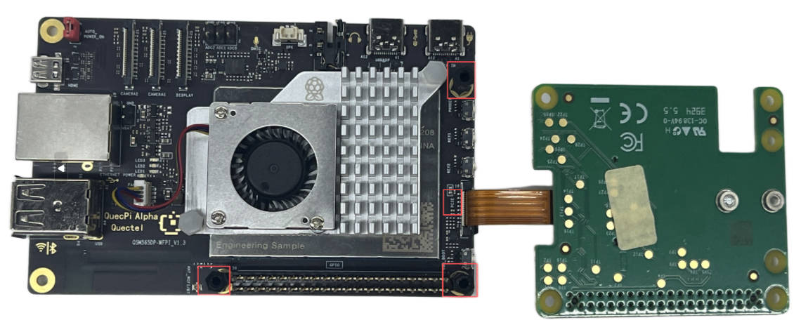

按照以下步骤完成M.2 NVMe固态硬盘的硬件安装:
  1. 安装3个尼龙柱,使用3颗短螺钉将其固定到底板。
  2. 安装GPIO转接头,用力按压,确保所有引脚都安装到位。
  3. 将PCIe转接线均匀插入单板电脑的PCIe接口后,再从两侧向下按压固定支架,使其牢牢固定到位。

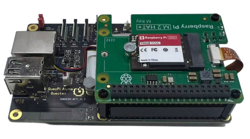

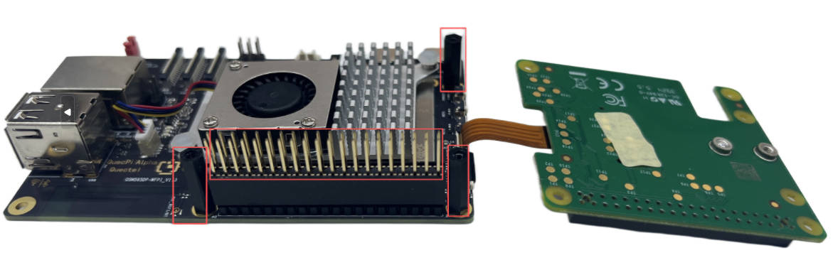

安装完成示意图如下:
  • 正视图:

  • 侧视图:
    image-20251017155047092
  1. 最后将M.2 HAT+至于尼龙柱顶部,使用3颗长螺钉将其固定到位。
