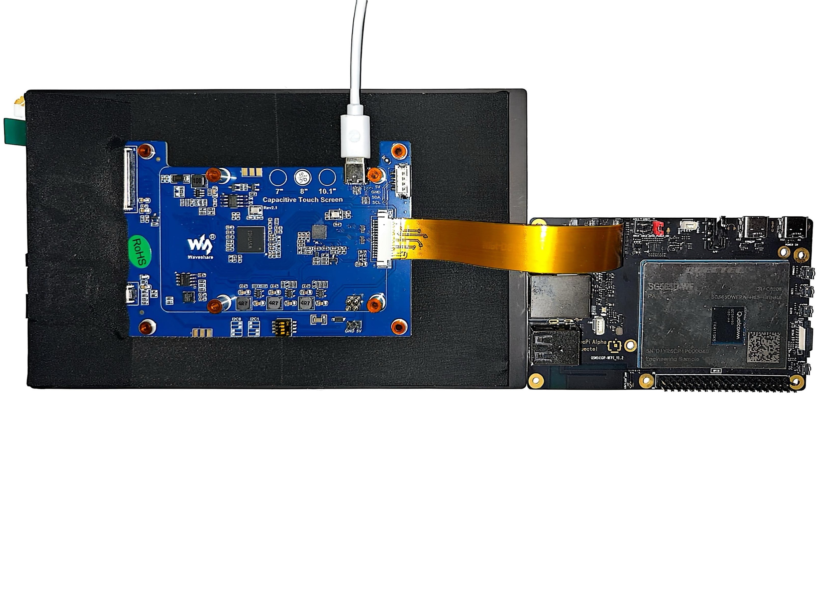

MIPI屏幕连接
按照下图进行连接:

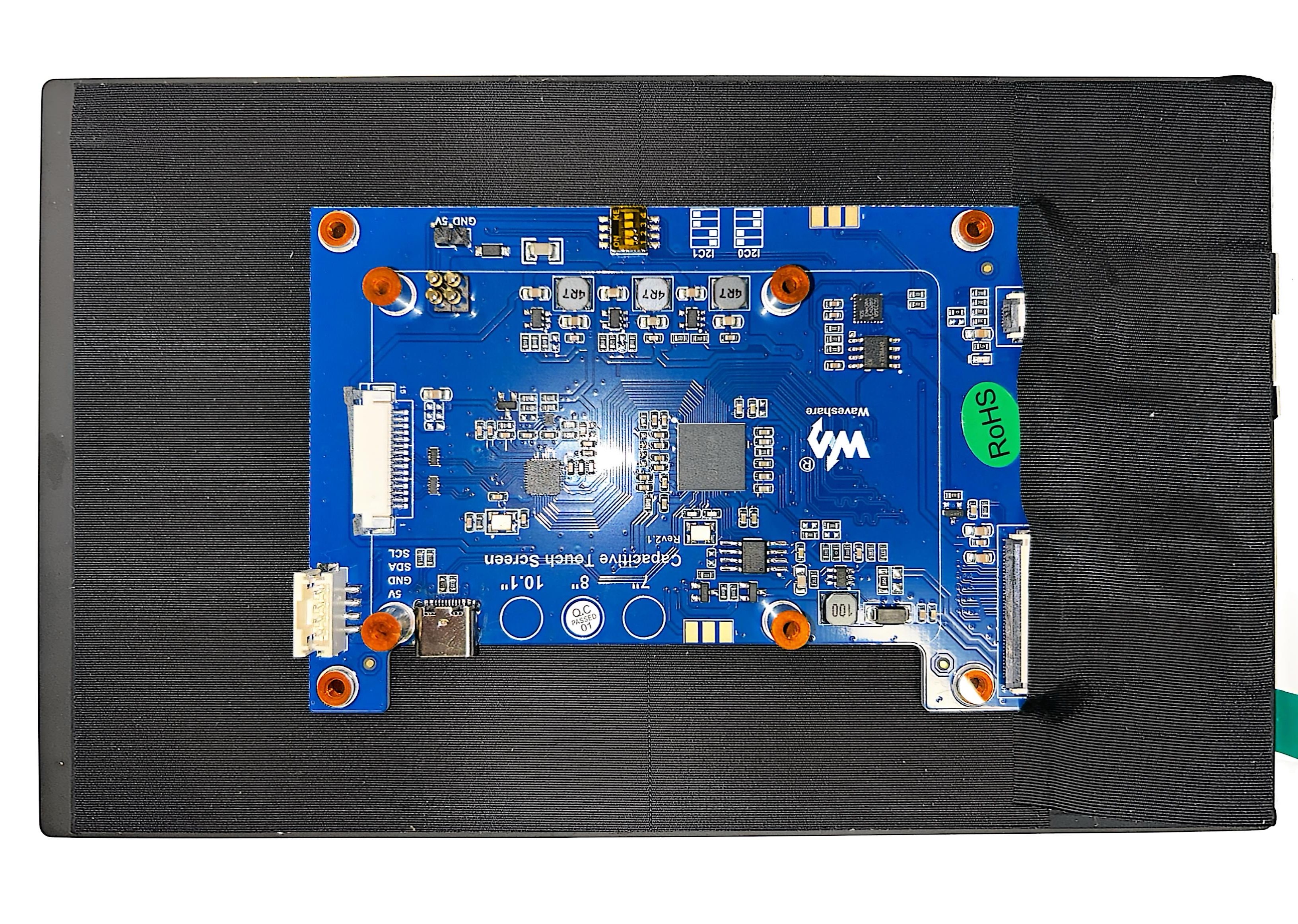

注:此屏幕共有4处接口可供电,任选一处即可,示例选择“1”处供电。
  1. Type-C接口。
  2. I2C通讯与供电接口。
  3. 5V输入/输出接口。
  4. I2C通讯与供电接口,需将螺丝孔对准Quectel Pi H1智能主控板拧紧,让顶针与 40-pin接口连接牢固。
微雪8寸MIPI显示屏背面
屏幕与主板的硬件连接示意图
具体的登录操作请参考系统登录

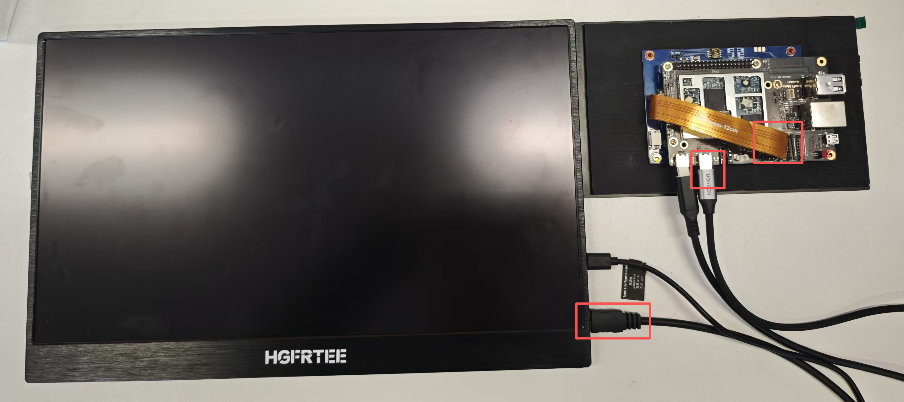

双屏显示的连接方法
双屏显示功能支持在智能主控板上同时显示MIPI屏幕和HDMI屏幕。
注:实现此功能需同时连接MIPI显示屏以及通过DP接口转接的HDMI显示屏。
按照下图进行连接:
双屏显示配置说明

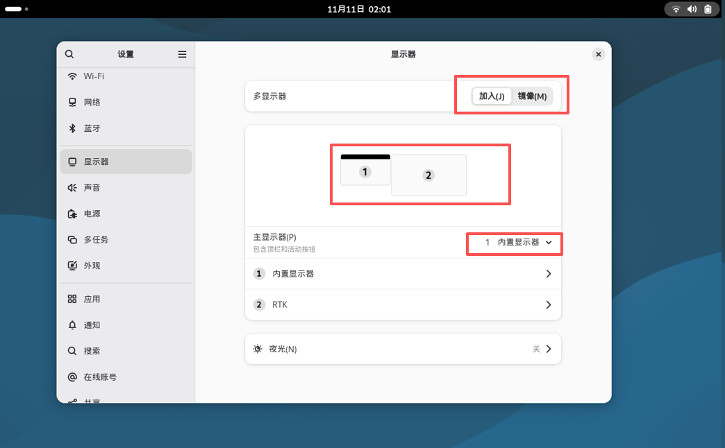

连接好硬件后,系统会自动识别两个显示屏设备。默认情况下:
MIPI屏幕作为主显示屏,显示完整的桌面环境,HDMI屏幕作为扩展显示屏,可以进行扩展显示。
你可以通过以下方式切换双屏显示模式:
1.打开设置→显示选项。
2.在显示设置中可以看到两个屏幕的标识。
两个屏幕的标识效果如下图:
3.选择需要的显示模式:
  • 扩展显示:两个屏幕显示不同的内容,可以独立操作。
  • 镜像显示:两个屏幕显示相同的内容。
双屏显示注意事项
1.双屏显示时,建议使用性能较好的电源适配器。
2.当两个屏幕分辨率不同时,可能会出现显示效果差异。
3.部分应用程序可能需要重新调整窗口位置以适应双屏环境。
