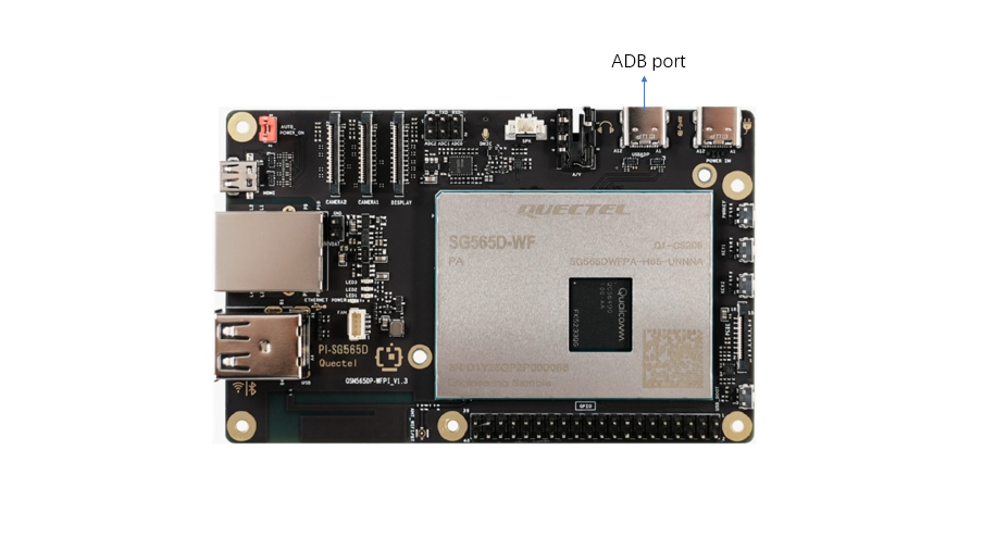

Quectel Pi H1智能主控板的ADB端口如下图所示:

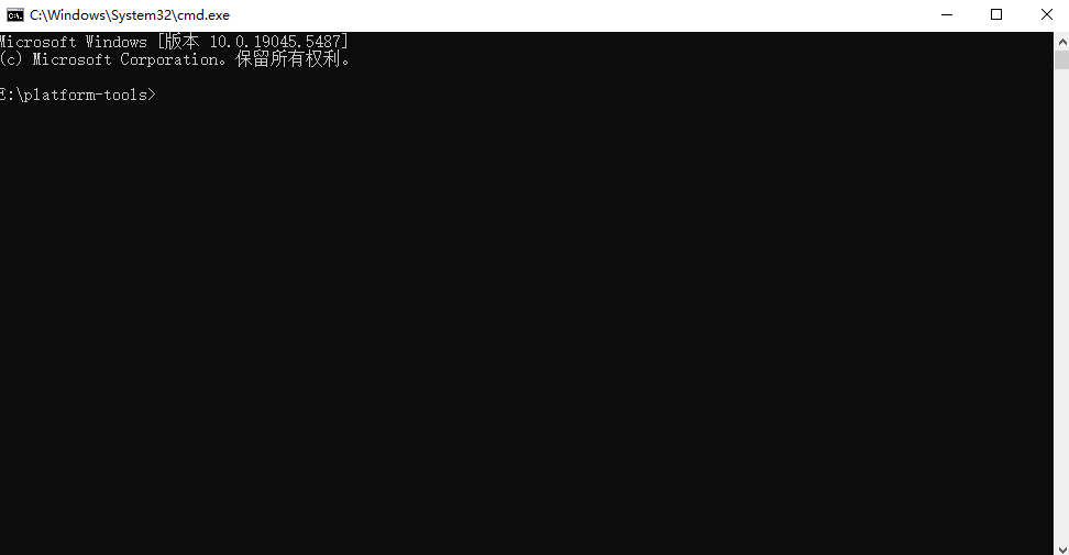

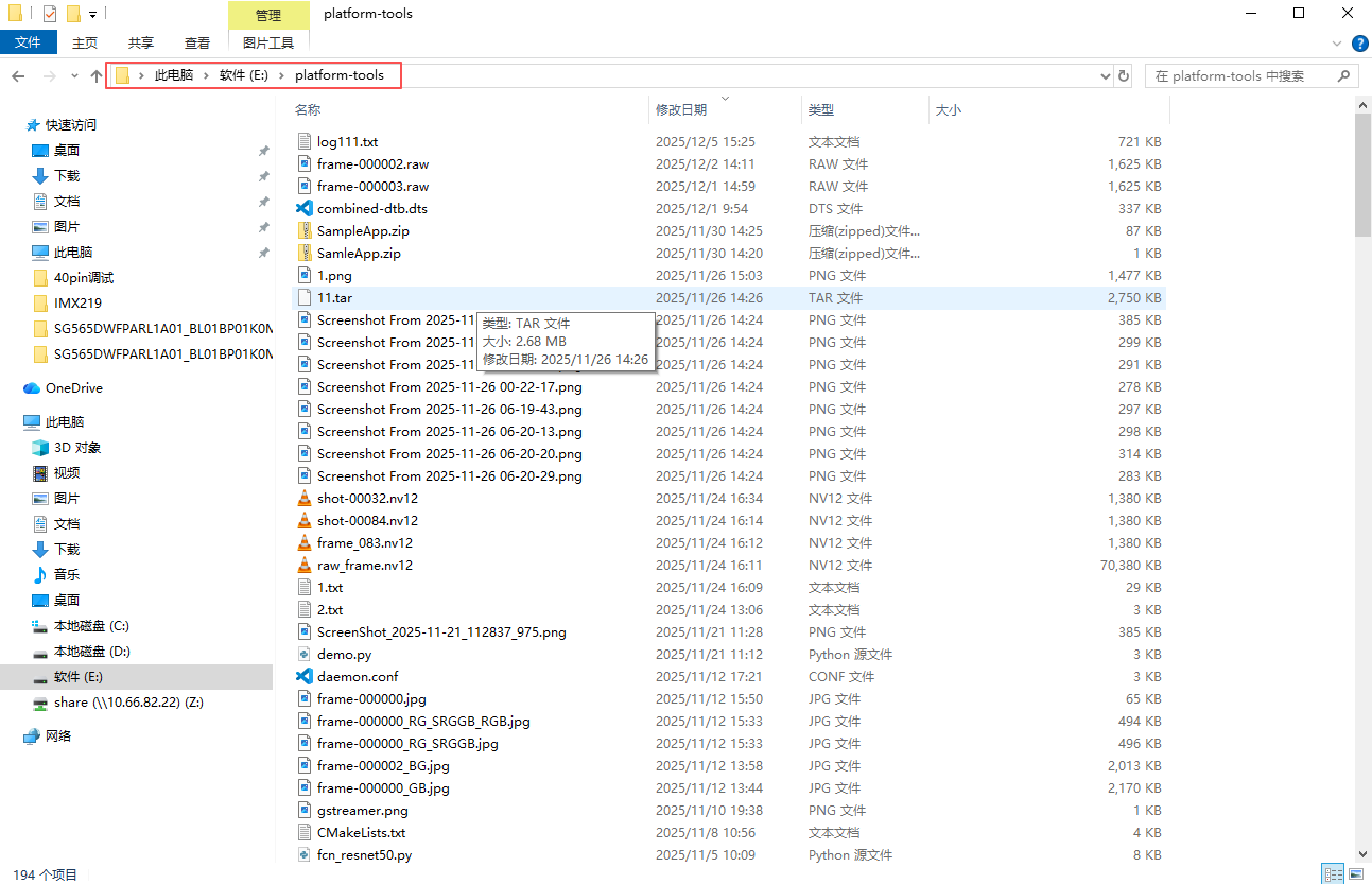

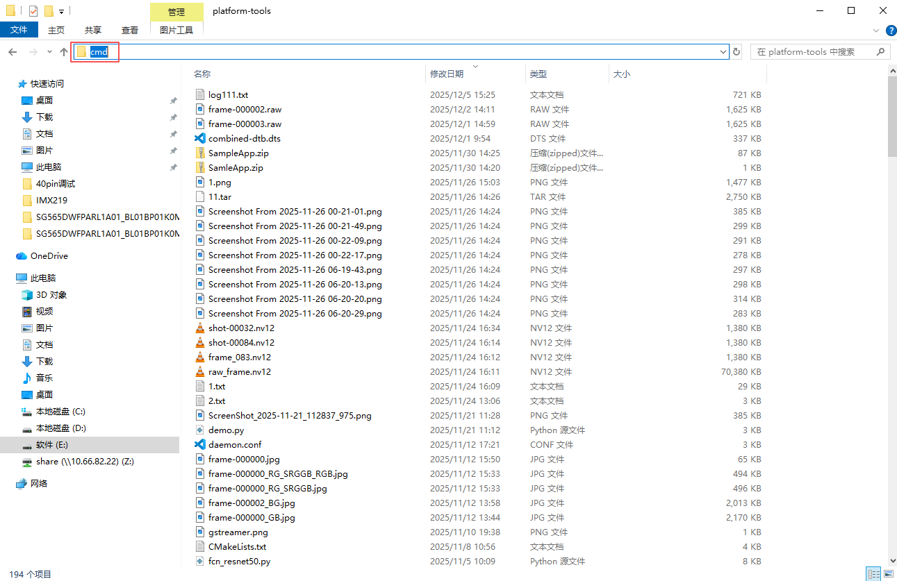

  1. 打开platform-tools工具所在文件夹,在顶部路径框中输入cmd,按回车键打开adb终端;
  1. 在终端输入adb命令进行操作;

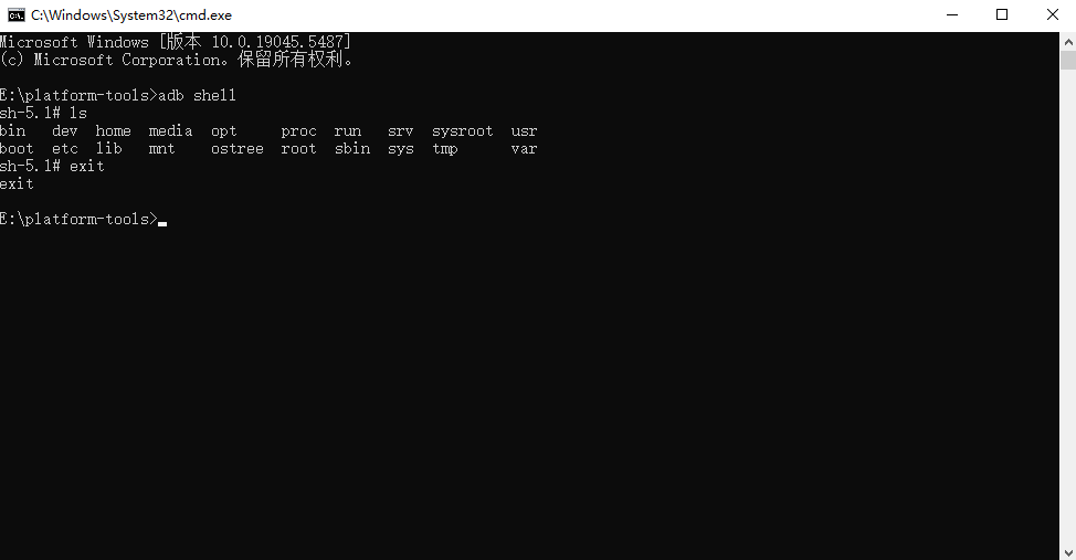

进入设备shell终端:
adb shell
  • 进入shell终端后,用户身份默认为root。
  • 若需退出shell终端,请输入exit。
