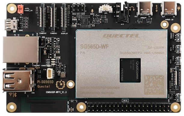

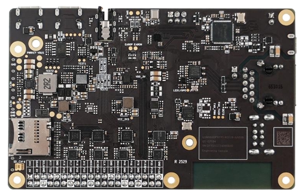

产品实物
产品俯视图和底视图

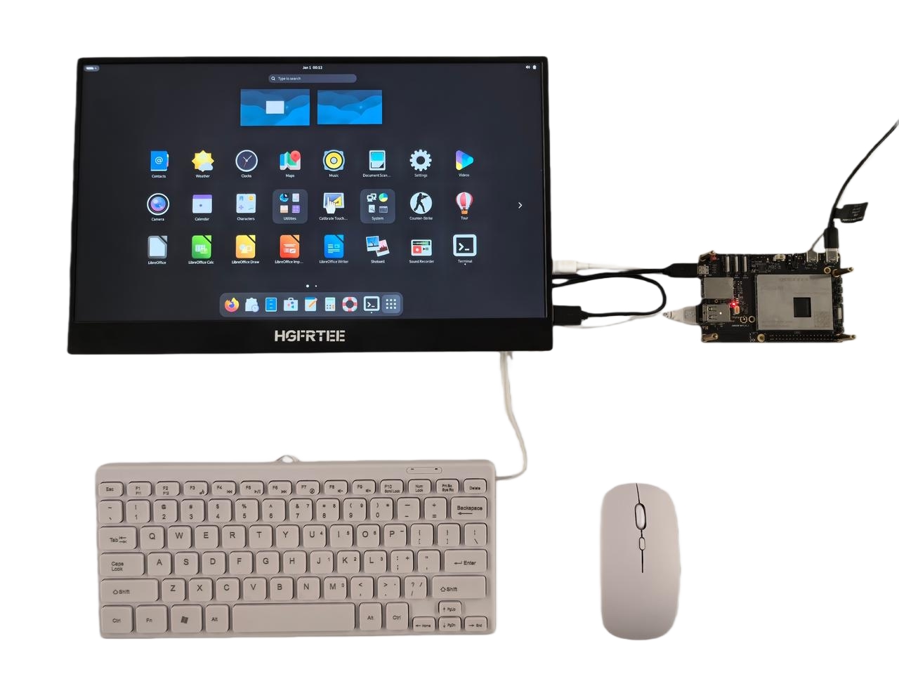

显示连接
  • 方案1(高清):将USB-C DP显示线一端接入Quectel Pi H1的USB&DP接口,另一端接入显示器的USB-C接口。

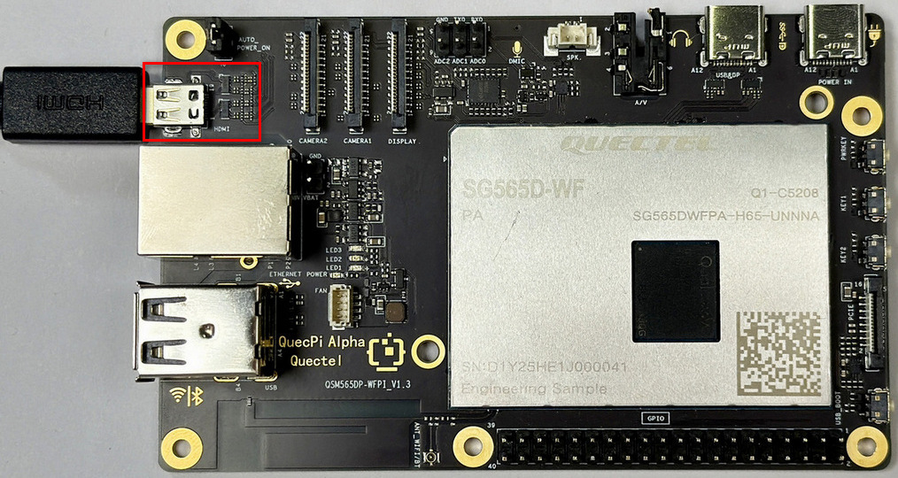

  • 方案2(兼容):将Micro HDMI线一端接入Quectel Pi H1的Micro HDMI接口,另一端接入显示器的Micro HDMI接口。
  • 方案3(MIPI屏): 请确认排线金手指与接口触点同侧,排线插到底后再压下卡扣固定,避免因方向错误导致无显示,具体细节参考MIPI连接教程。
外设连接

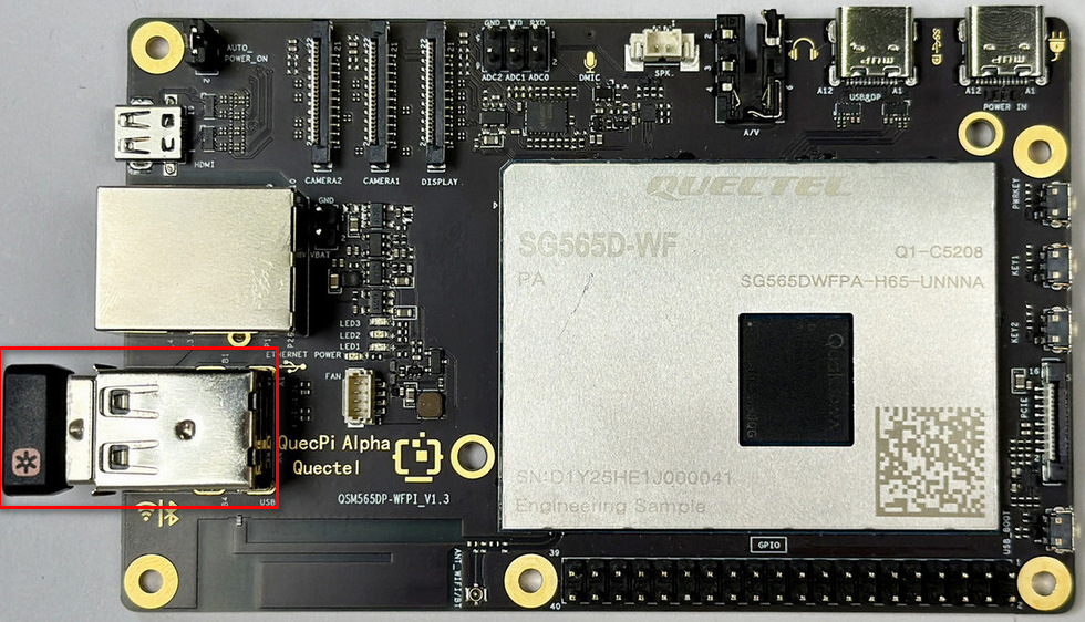

将USB键盘、鼠标接入Quectel Pi H1的两个USB-A接口上;若用无线键鼠,将接收器插入USB口即可。

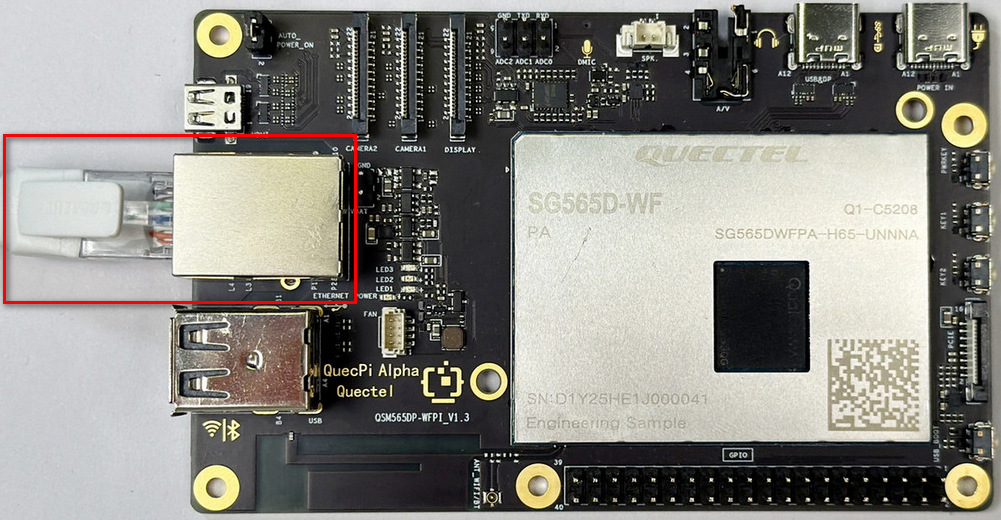

网络连接
用网线连接Quectel Pi H1网口和路由器的LAN口即可。

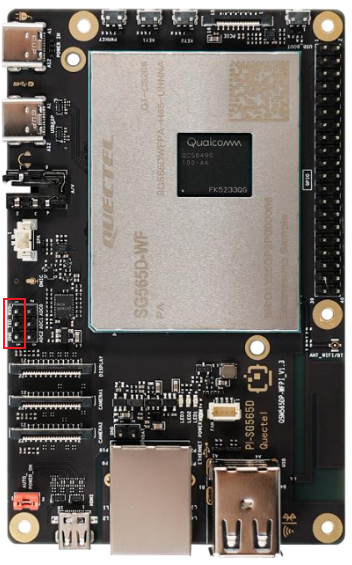

跳线帽连接
Quectel Pi H1左上角标有AUTO_POWER_ON丝印的排针,确保已经用跳线帽短接。

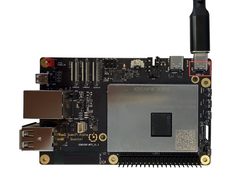

最后将USB-A电源线的USB-A端接入电源适配器,USB-C端接入Quectel Pi H1的电源口(通常标注POWER IN)。

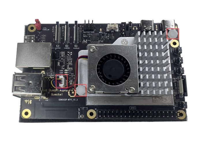

散热器安装
先将散热器的排线插入Quectel Pi H1的FAN插槽中,然后将散热器上的两端固定在Quectel Pi H1预留的插孔中。
(注:散热器不包含在开发套件中,推荐使用 树莓派5代官方原装散热器。)

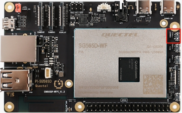

⚠️ 若硬件连接时,没有将标有AUTO_POWER_ON丝印的排针使用跳线帽短接,则需要先长按Quectel Pi H1右侧的PWRKEY按钮,再接通电源,直到系统启动。
  • 打开显示器电源,确认显示器输入源已切换到对应的接口(如USB-C或HDMI)。
  • 接通Quectel Pi H1电源(插好电源线),此时Quectel Pi H1的电源灯(通常为红色)会常亮,系统灯(通常为绿色)会闪烁,表明系统正在启动。
  • 等待约1~2分钟,显示器将显示系统登录界面。

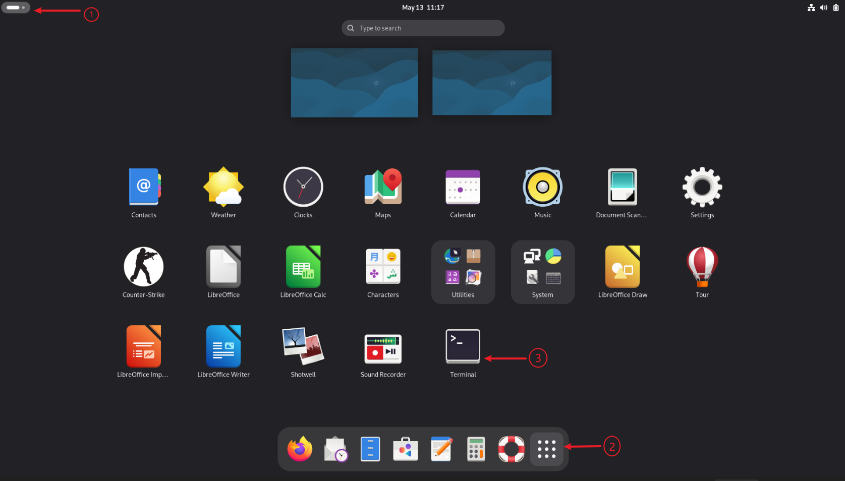

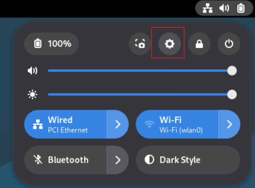

按下图指示打开终端,输入以下命令更新系统(确保网络已通):
sudo apt update && sudo apt upgrade -y

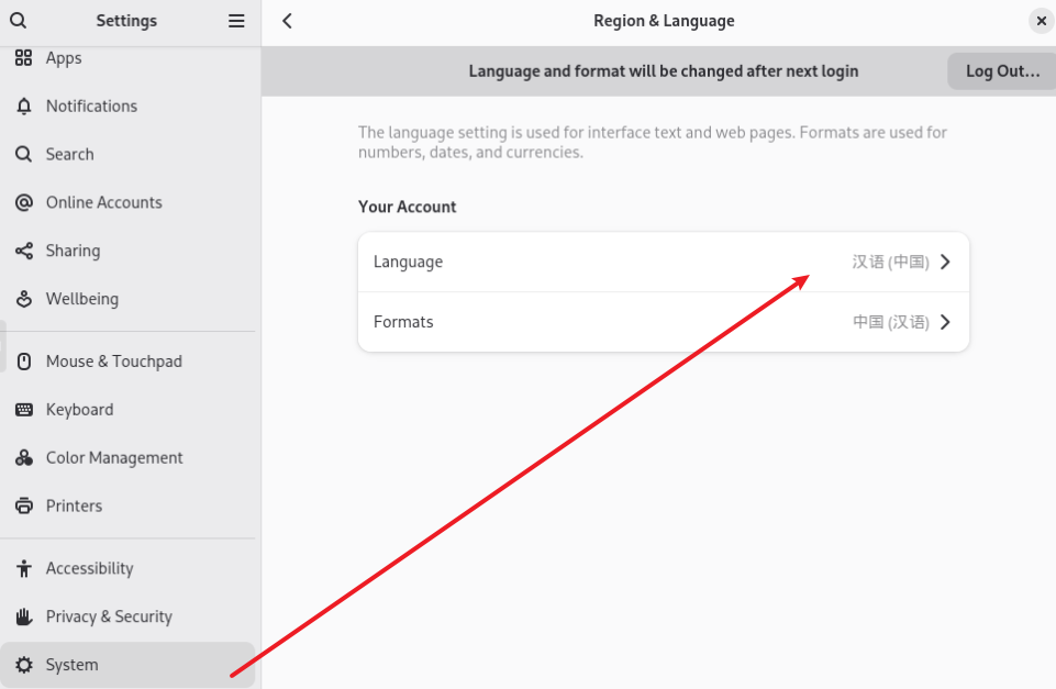

  • 系统语言:打开设置配置中文显示,设置好后重新登陆即可生效。
若系统语言切换为中文,重新登陆后请保留旧的昵称,否则在终端无法访问Desktop等路径。

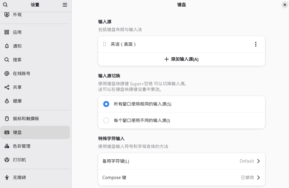

  • 输入法编辑器及键盘布局:使用系统默认配置即可

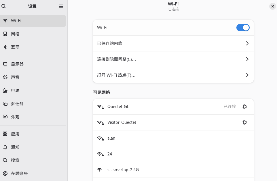

网络设置
根据Wi-Fi名称输入密码连接。

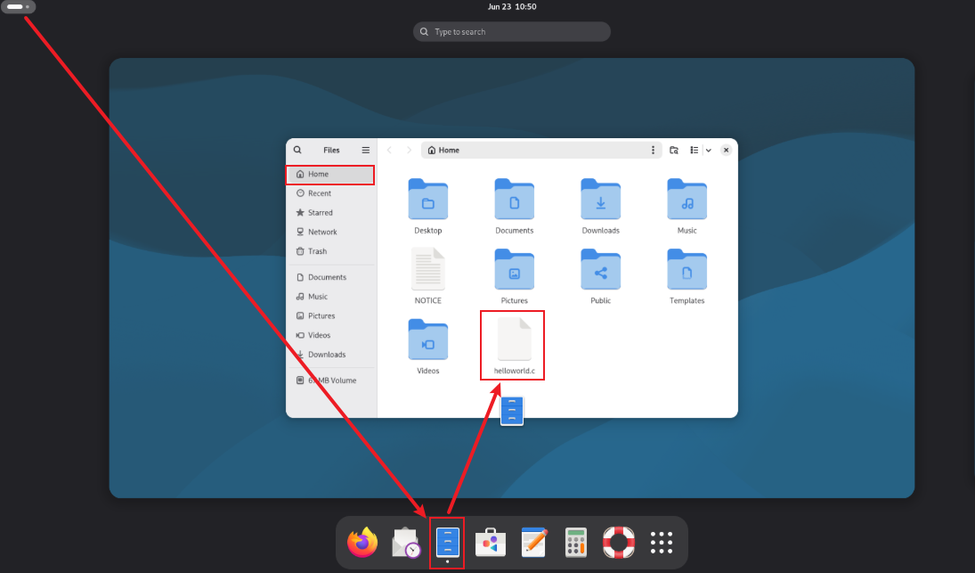

  1. 打开系统终端,在终端输入命令创建helloworld.c文件。
touch helloworld.c
  1. 在系统中打开Files管理器,然后在Home目录下双击打开helloworld.c文件。
alt text

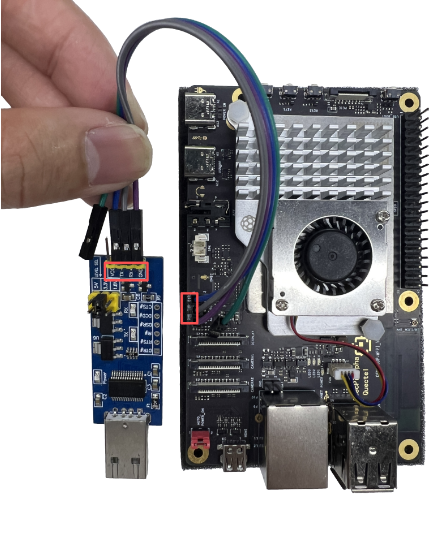

硬件连接

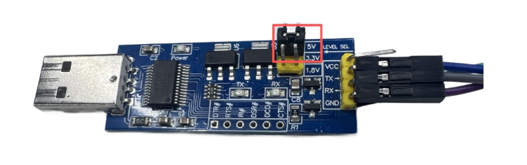

⚠️使用USB串口数据线和智能主控板进行串口登录时,请确保引脚连接正确,接错引脚可能会导致智能主控板硬件损坏。
​ image-20251031103814248
  • 连接方式
    • Quectel Pi H1智能主控板的GND引脚连接USB串口数据线的GND引脚
    • Quectel Pi H1智能主控板的DBG_TXD引脚连接USB串口数据线的RXD引脚
    • Quectel Pi H1智能主控板的DBG_RXD引脚连接USB串口数据线的TXD引脚
  • 使用跳线帽在USB转TTL串口小板上选择3.3V电源

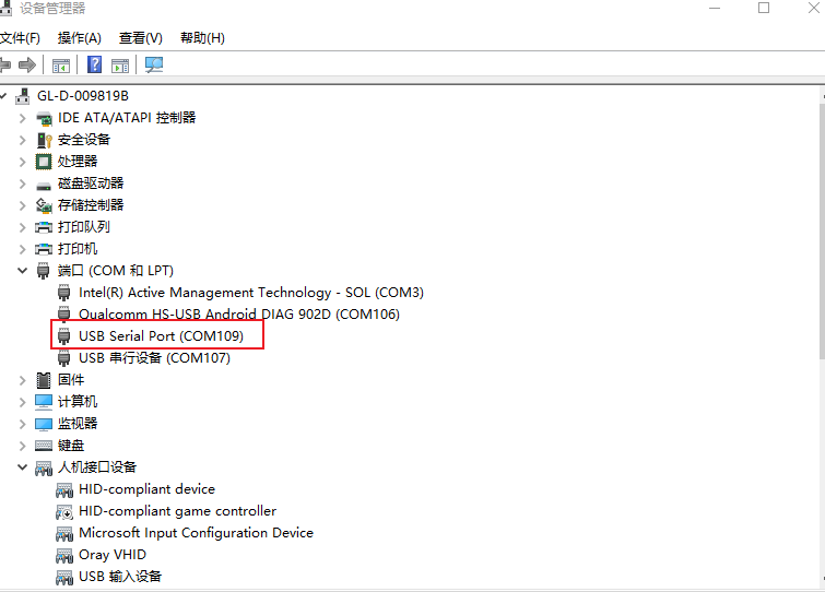

前提:系统必须要先安装CH340驱动,要不然无法识别串口。
推荐使用PuTTY软件进行串口连接。
1.打开设备管理器查看串口。
image-20251101173133135

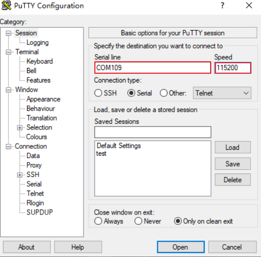

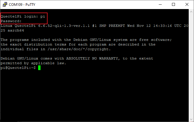

2.双击打开PuTTY,配置为USB串口并设置波特率为115200,然后点击Open。
3.在终端输入系统的用户名和密码进行登陆(终端输入密码不会显示出来,输入完密码按Enter登陆)。
image-20251101180334693
4.登陆成功后,即可通过串口查看日志及运行命令进行调试 。
