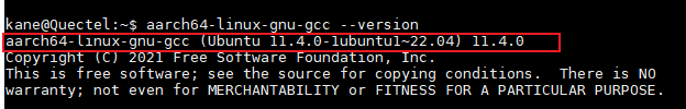

安装 ARM64 工具链
sudo apt update
sudo apt install gcc-aarch64-linux-gnu g++-aarch64-linux-gnu
验证安装
$ aarch64-linux-gnu-gcc --version

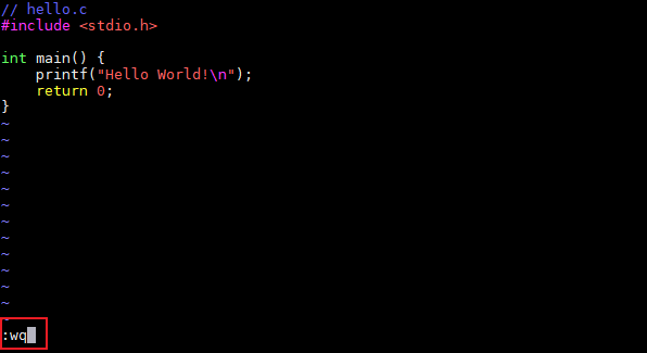

创建代码文件
$ touch  hello.c
$ sudo vim hello.c
按下 ESC + i,输入下面代码,然后再按 ESC + "shift + : ",在命令台输入 "wq+Enter" 保存退出。
#include <stdio.h>
int main() {
    printf("Hello World!\n");
    return 0;

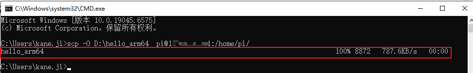

上传编译文件
将主机上的编译文件下载到本地,然后在 Windows 控制台通过 SCP 命令上传编译文件至 Quectel Pi H1 开发板。
#注:主机编译文件的存放路径不要使用中文
scp -O /本地/文件.txt username@远程IP:/目标路径/
例:scp -O D:\hello_arm64 pi@192.168.x.x:/home/pi
