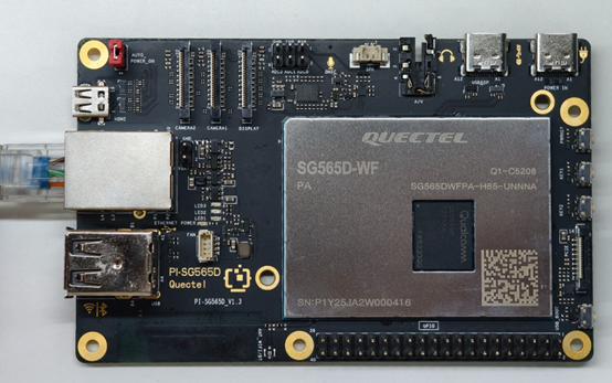

网关端(H1-A)

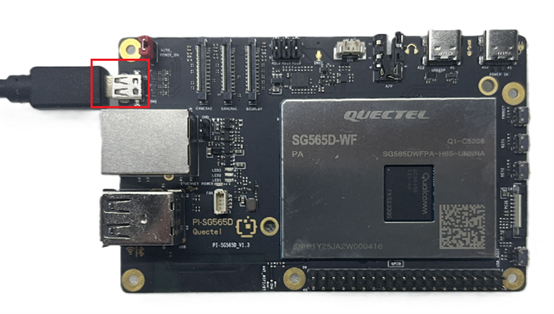

1.显示连接
将Micro HDMI线一端接入智能主控板的Micro HDMI接口,另一端接入显示器的HDMI接口。

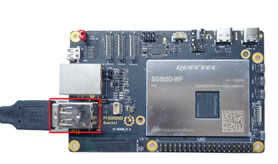

2.输入设备连接
将USB键盘、鼠标接入智能主控板的两个USB-A接口上,若用无线输入设备,将接收器插入USB口即可。
3.网络连接
将网线一端接入智能主控板的千兆网口,另一端接入路由器的网口
平替方案:WiFi连接同一局域网网络。

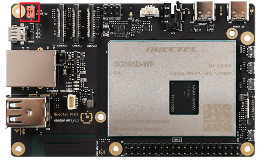

4.跳线帽连接
智能主控板左上角标有AUTO_POWER_ON丝印的排针,确保已经用跳线帽短接。

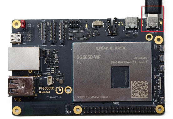

5.供电连接
将USB-A电源线的USB-A端接入电源适配器,USB-C端接入智能主控板的电源口(标注POWER IN)。

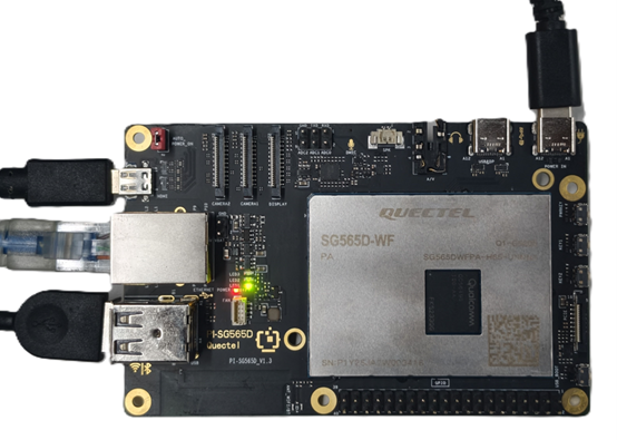

6.连接完成参考

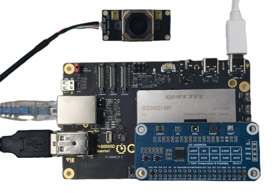

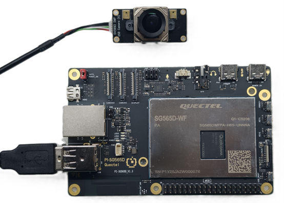

采集端(H1-B)
1.网络连接
平替方案:使用WiFi连接同一局域网网络。
2.跳线帽连接

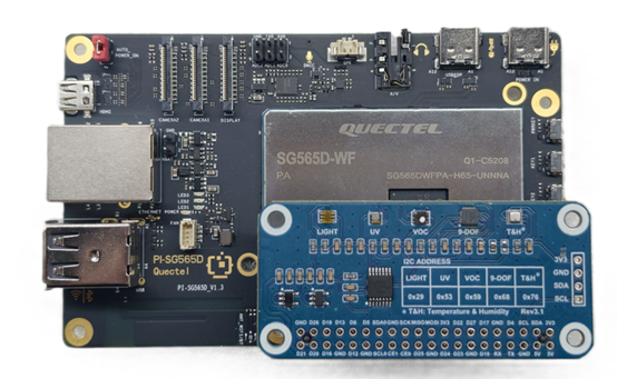

3.环境传感器扩展板连接
将环境传感器扩展版与Quectel Pi H1 40Pin引脚相接
4.摄像头连接
USB摄像头连接上USB-A接口即可。
5.供电连接
6.连接完成参考

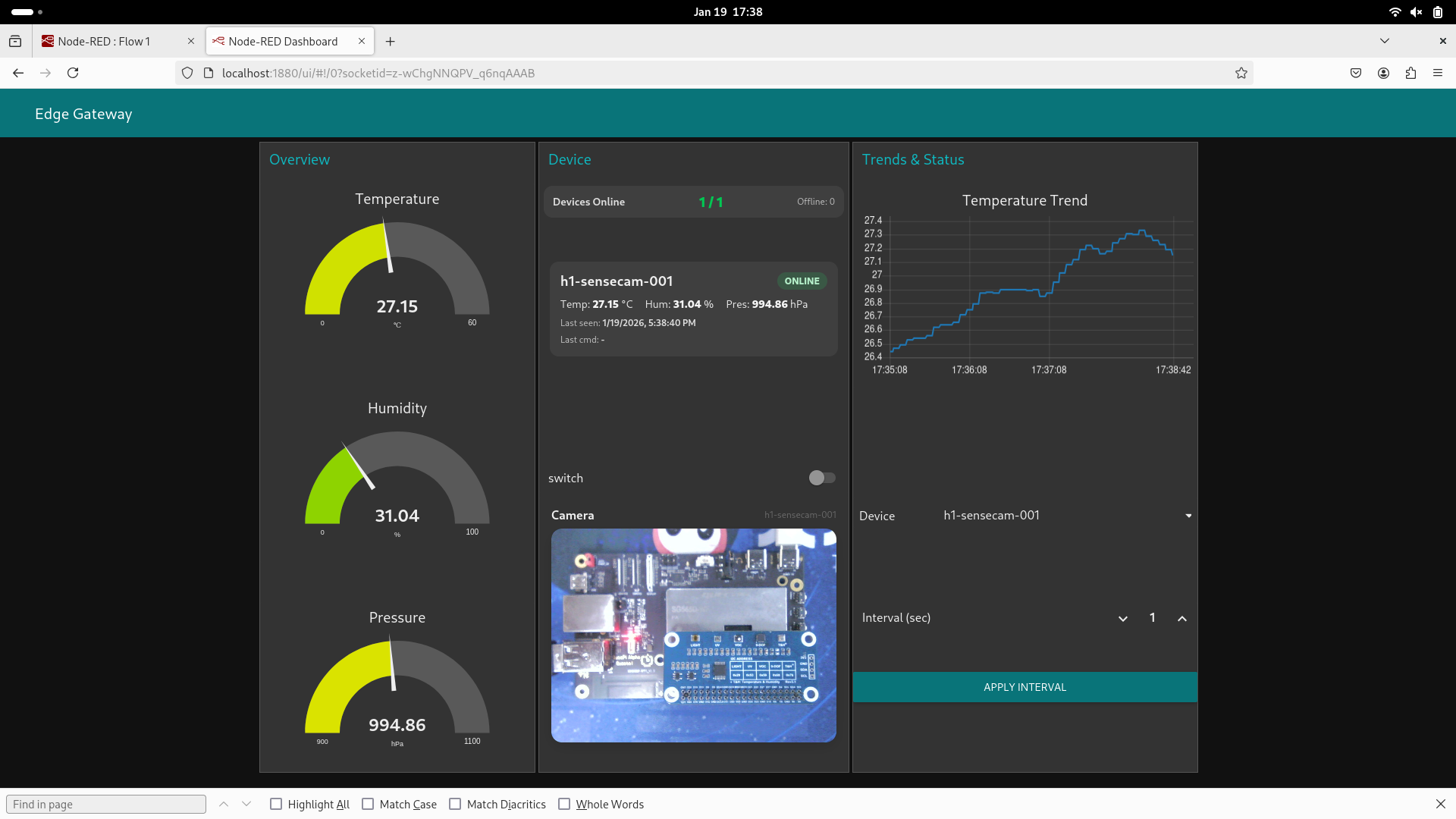

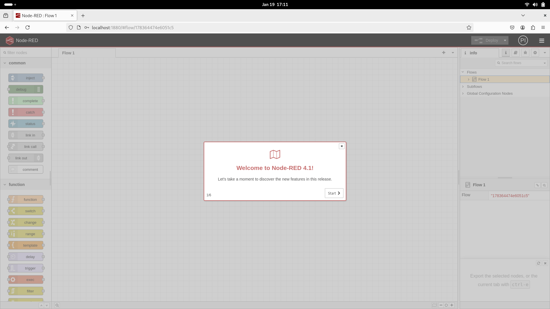

5.访问Dashboard
如果你在Pi桌面上使用浏览器,可以打开地址:http://localhost:1880。
在从另一台机器浏览时,使用Pi的主机名或IP地址:你可以通过在Pi上运行hostname -I来找到IP地址。http://<hostname>:1880
进去网页界面如下图:

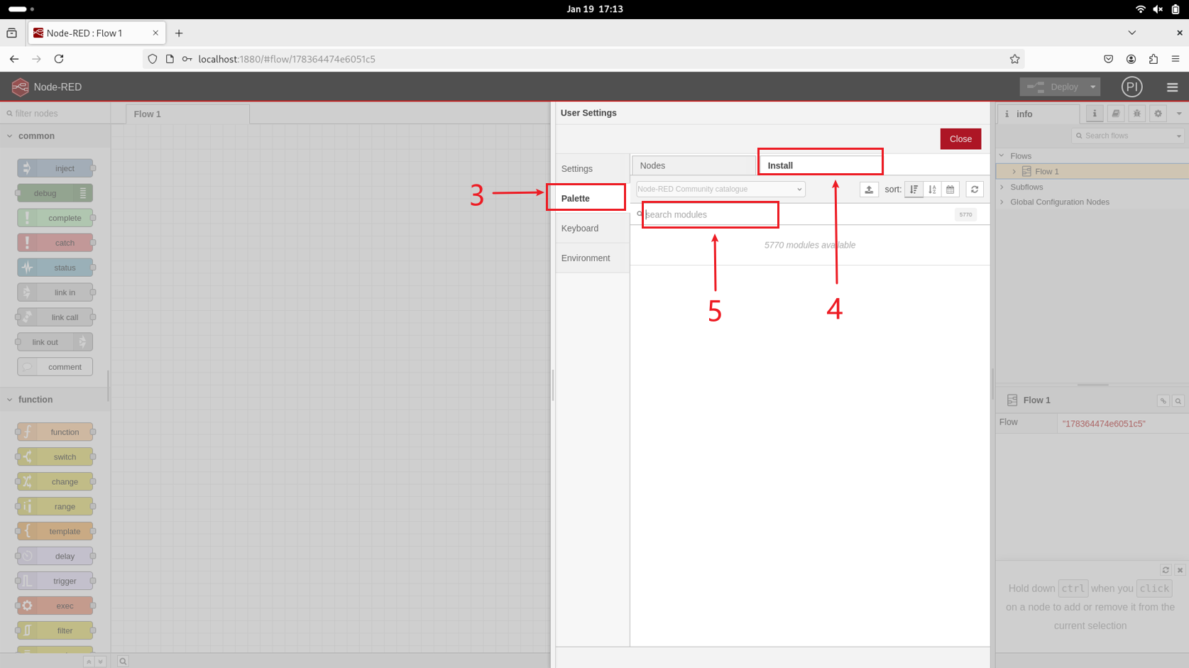

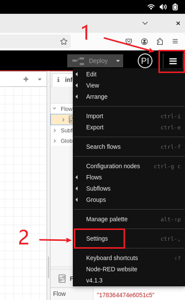

安装必要节点:
进入编辑器后,依次点击右上角、Settings、Palette、 Install进入到节点安装界面,搜索下面节点安装。
node-red-node-sqlite
node-red-dashboard

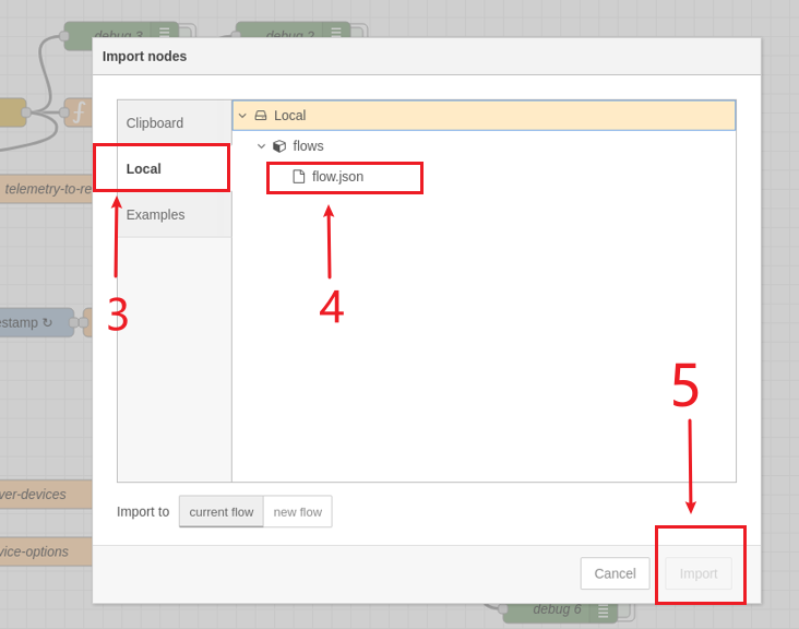

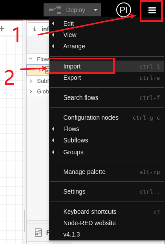

6.导入Node-RED流程
1.将flow.json文件放置在.node-red/lib/flows/下。
cd ~/.node-red/lib/flows/
2.在编辑器界面依次点击右上角,Import 、Local、然后选择flow.json、Import。
3.将流程导入后点击Deploy使流程生效。

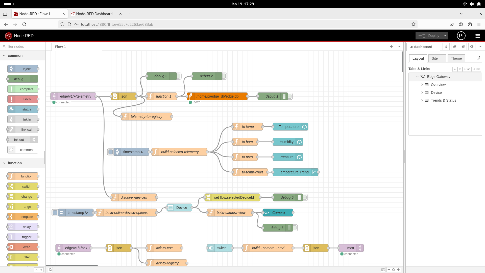

Node-RED界面
Node-RED编辑器界面:http://<hostname>:1880
Node-RED UI界面:http://<hostname>:1880/ui

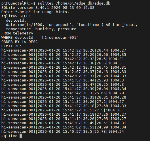

数据库数据查询示例
本项目网关端将遥测数据写入 SQLite 数据库,默认路径为:
  • 数据库文件:/home/pi/edge_db/edge.db
  • 数据表:telemetry
  • 字段:deviceId, ts, gatewayTs, temperature, humidity, pressure
进入数据库
sqlite3 /home/pi/edge_db/edge.db
查看表与表结构
.tables
.schema telemetry
查看最新数据
将 h1-sensecam-001 替换为实际设备 ID:
SELECT deviceId, ts, gatewayTs, temperature, humidity, pressure
FROM telemetry
WHERE deviceId = 'h1-sensecam-001'
ORDER BY ts DESC
LIMIT 20;
将时间戳转换为可读时间
ts 为毫秒
SELECT
  deviceId,
  datetime(ts/1000, 'unixepoch', 'localtime') AS time_local,
FROM telemetry
ORDER BY ts DESC
LIMIT 20;
