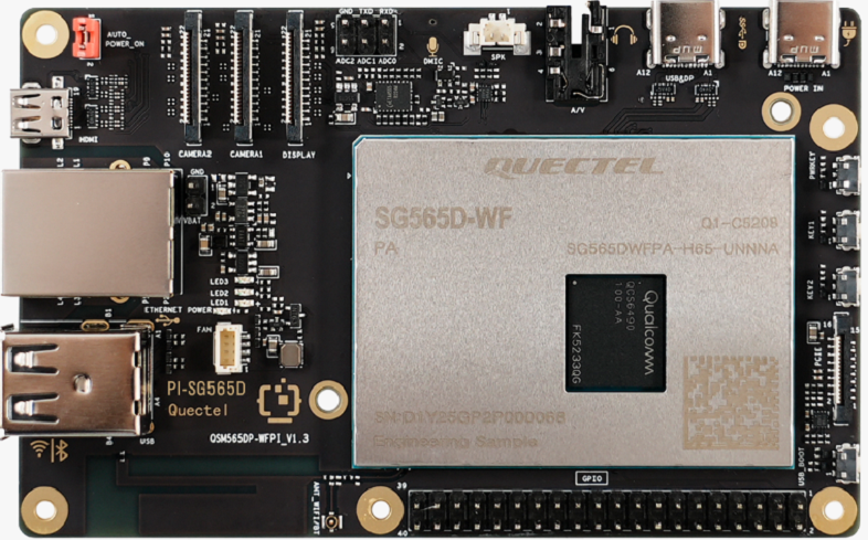

Quectel Pi H1是移远通信推出的基于高通QCS6490高性能八核64位处理器(高达12 TOPS算力)和高通Adreno™ 643L GPU的智能主控板,拥有8 GB LPDDR4X存储,采用USB Type-C电源接口,可外接eMMC和SSD,支持Wi-Fi 2.4 & 5G,符合IEEE 802.11a/b/g/n/ac和蓝牙5.0协议,支持双显(DP和LCM或DP和Micro HDMI),性能强大,多媒体功能丰富,能够满足客户在工业和消费类应用中对高速率、多媒体功能以及算力的需求。
Quectel Pi H1集成了丰富的接口,极大地拓展了其在M2M领域的应用,可广泛应用于边缘计算、机器人、工控、多媒体终端、数字广告牌、智能安全以及工业级PDA等行业和设备,覆盖整个AIoT领域的各个行业。
Quectel Pi H1支持Yocto Linux/Debian操作系统,可满足大多数算法原型验证、推理应用开发的需求。

核心硬件 Quectel Pi H1智能主控板 000005 1块 搭载高通 QCS6490 八核CPU,8 GB LPDDR4X + 128 GB UFS存储,双频Wi-Fi 5,承担计算、外设控制核心功能

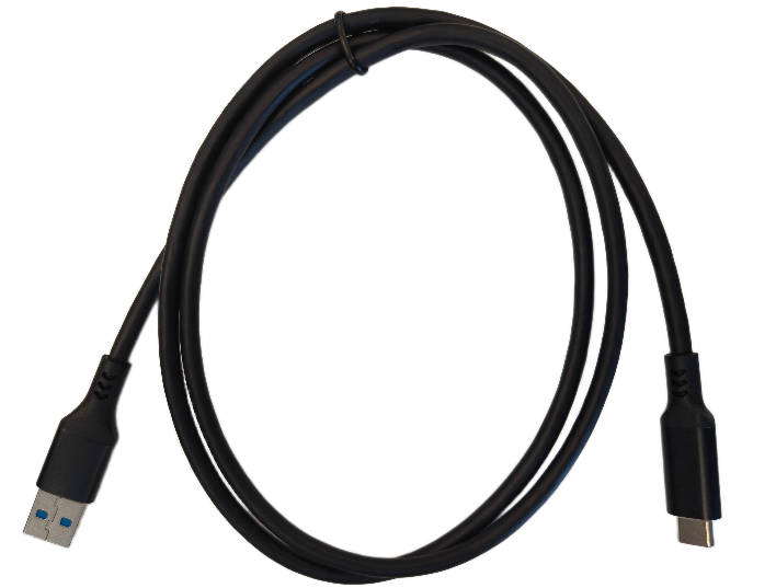

供电配件 USB-A电源线 image-20251202190701154 1根 5A输出、1m线长,USB-A(公头)-USB-C(公头),适配后续推荐的电源适配器

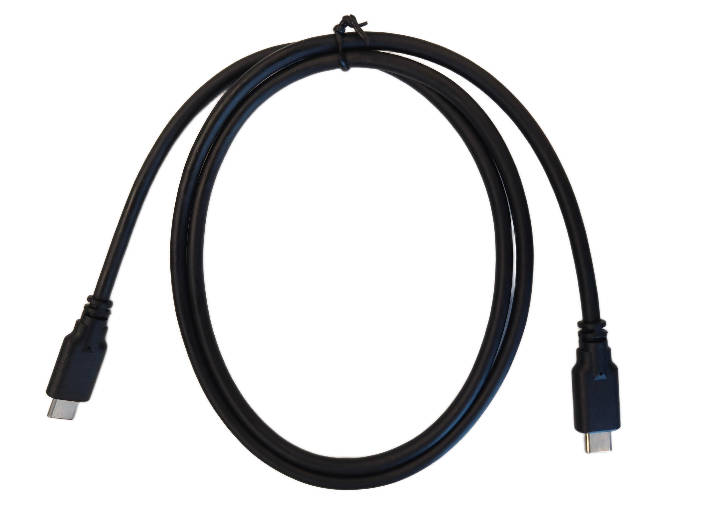

显示配件 USB-C DP显示线 image-20251202190941509 1根 DP 1.4 规格、1m 线长,支持4K@60Hz高清显示

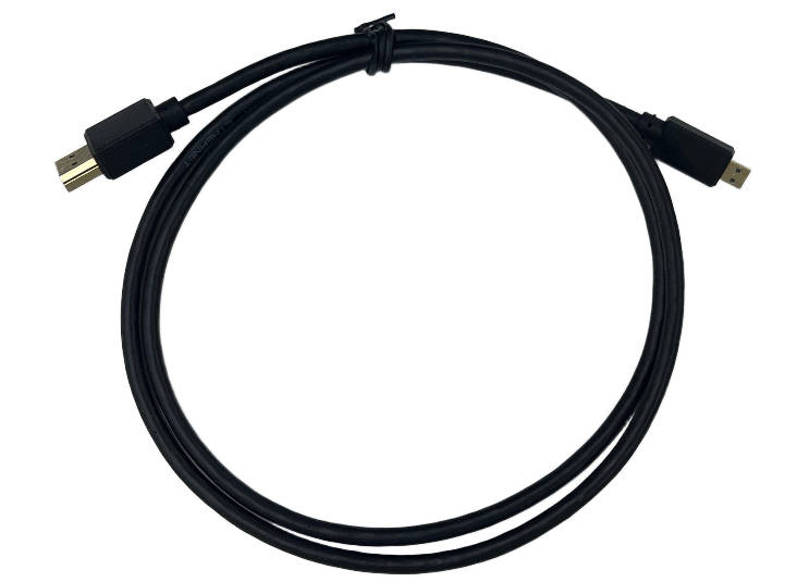

显示配件 Micro HDMI 线 Snipaste_2025-12-02_18-06-28 1根 Micro HDMI 2.0规格、1m线长,兼容传统HDMI显示设备

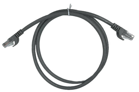

网络配件 千兆网线 image-20251202180802335 1根 1m线长,支持千兆速率数据传输

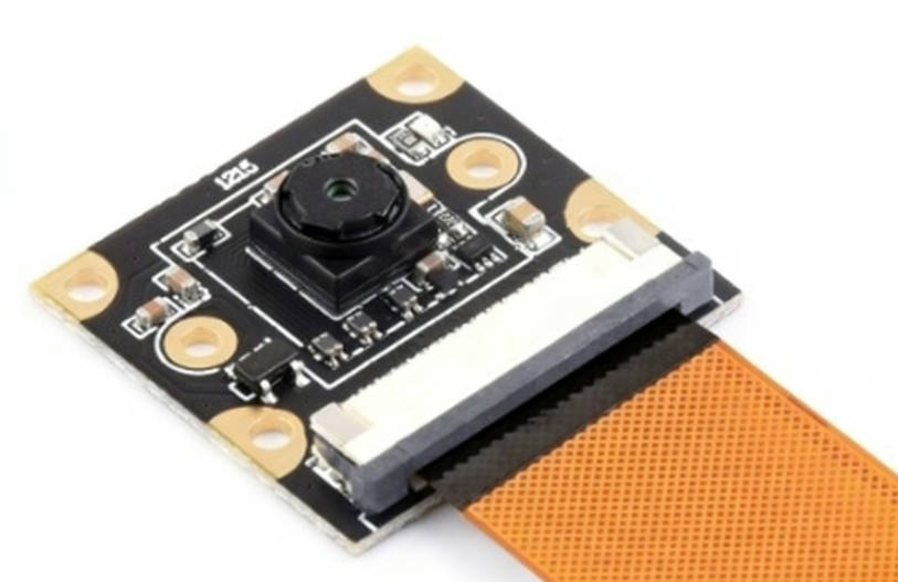

图像配件 IMX219 高清摄像头(带FPC排线) 1 个 800万像素、MIPI-CSI接口、120°视场角,支持图像采集与开源库调用
