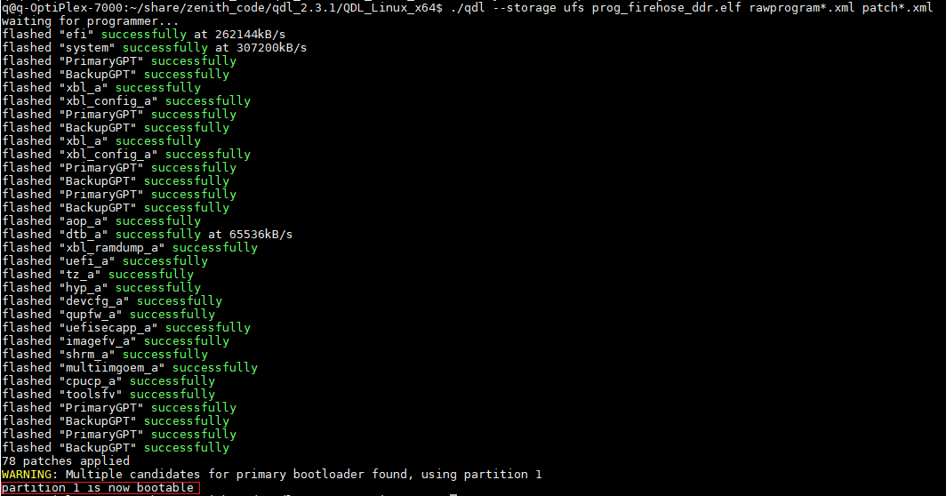

  2. 使用以下命令在QDL_Linux_x64目录中运行QDL可执行文件以进行软件刷新。
./qdl --storage ufs prog_firehose_Qcm6490_ddr.elf rawprogram*.xml patch*.xml
  1. 如果在终端窗口上看到 "partition 1 is now bootable",则表示刷新成功,如下图所示:

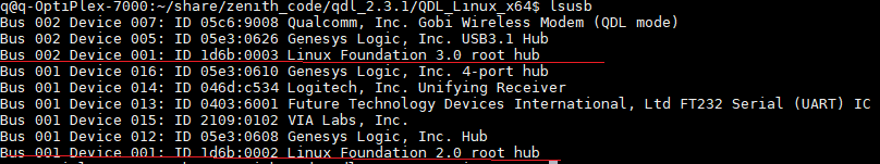

  1. 刷机成功后,运行lsusb命令可以在终端窗口看到设备信息,如下图所示:

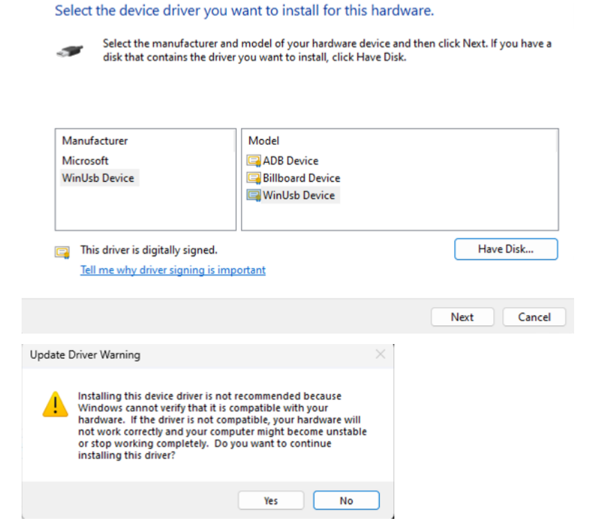

  1. 安装Microsoft WinUSB驱动。
  • 卸载该设备的其他驱动程序(例如高通USB驱动程序)。打开设备管理器,确认设备未出现在“COM端口”类别下。如果设备已出现在“COM端口”类别中,请确保选中“删除此设备的驱动程序软件”。
  • 在设备管理器中右键点击该设备(qcm6490-idp),依次点击:
    • Update driver(更新驱动程序)
    • Browse my computer for drivers(浏览我的计算机以查找驱动程序软件)
    • Let me pick from a list of available drivers on my computer(从计算机上的可用驱动程序列表中选取)
    • 在“Manufacturer”中选择“WinUsb Device”,在“Model”中选择“WinUsb Device”,与下图界面一致;
    • 点击“Next(下一步)”,弹出Update Driver Warning提示框时,点击“Yes(是)”继续安装。

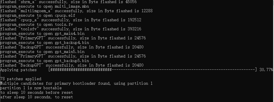

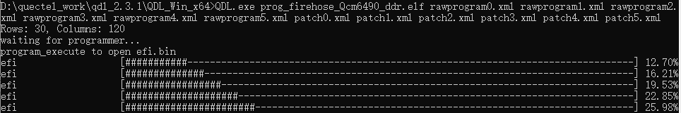

  2. 打开CMD窗口,使用以下命令在QDL_Win_x64目录中运行QDL可执行文件。
QDL_Win_x64>QDL.exe prog_firehose_Qcm6490_ddr.elf rawprogram0.xml rawprogram1.xml rawprogram2.xml rawprogram3.xml rawprogram4.xml rawprogram5.xml patch0.xml patch1.xml patch2.xml patch3.xml patch4.xml patch5.xml
烧写成功如下图所示:

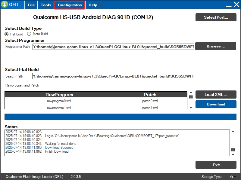

QFIL(Qualcomm Flash Image Loader)是一款由高通(Qualcomm)官方开发的固件烧录工具,主要用于搭载高通芯片的智能手机、平板电脑等嵌入式设备。它的核心功能是通过USB连接,将固件文件(如Bootloader、Recovery、内核等)刷入或写入设备。

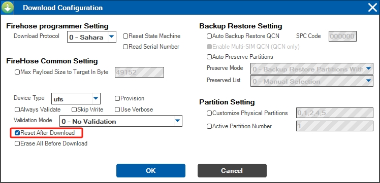

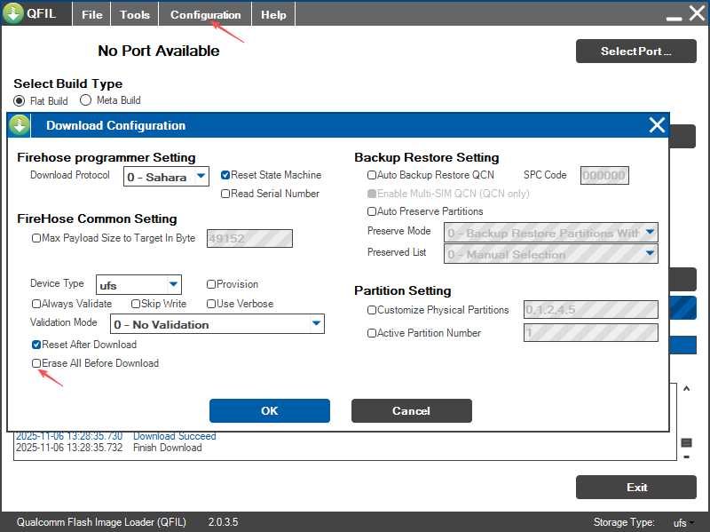

  • 注意,请勿勾选配置中的“Erase All Before Download”。
  1. 点击“Configuration”按钮,点击弹出的“FireHose Configuration”按钮,选中“Reset After Download”选项框,点击“OK”按钮。

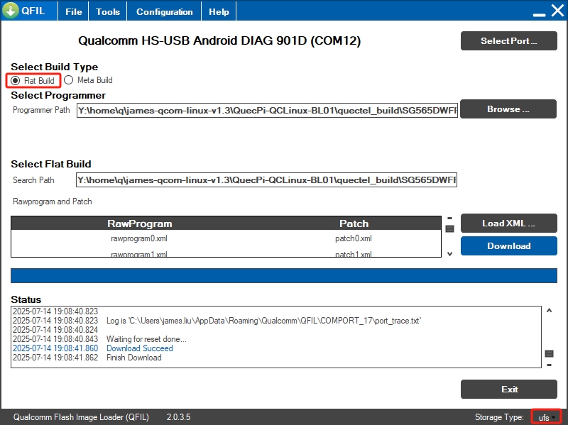

  1. 构建类型选择“Flat Build”,右下角存储类型选择“ufs”。

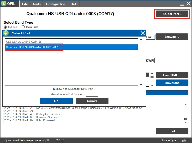

  1. 按住Quectel Pi H1的“EMG_DOWNLOAD”按键,给设备上电,点击“SelectPort”按钮,选择“Qualcomm HS-USB QDLoader 9008”端口,点击“OK”按钮。

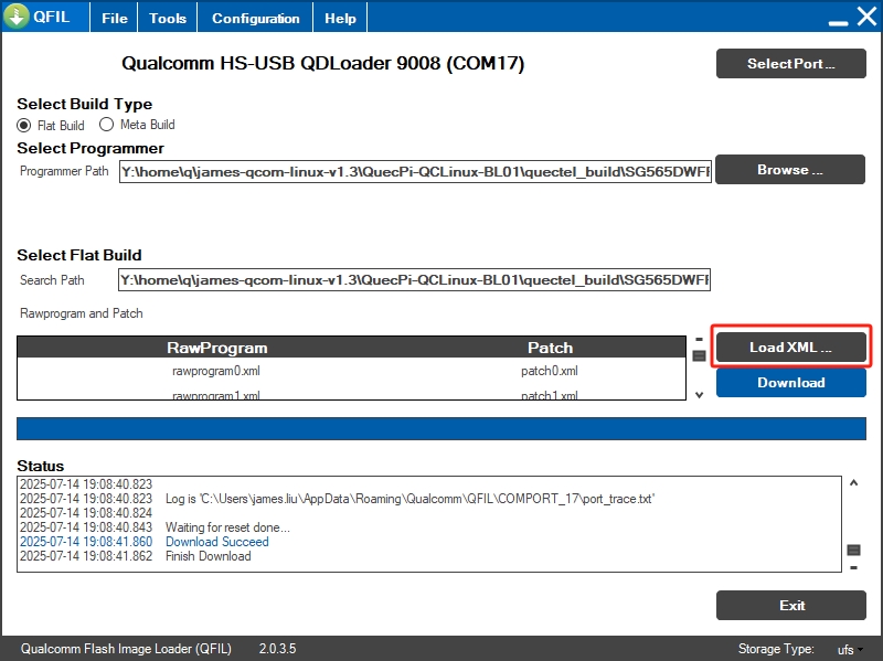

  1. 点击“LoadXML”按钮,选择所有的rawprogram#.xml文件和patch#.xml文件。

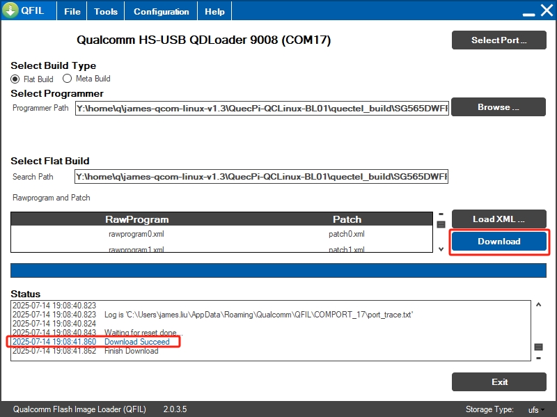

  1. 点击“Download”按钮,当Status信息框中出现Download Succeed字样时,则表示烧录成功,系统将自动重启。
