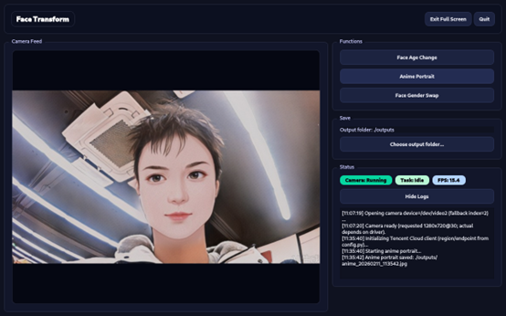

当前支持的核心功能:
  • 人脸年龄变化:生成不同年龄阶段的人脸效果,并合成视频播放;
  • 人像动漫化:将人像转换为动漫风格图片;
  • 人脸性别转换:以整图方式生成单张人脸的性别转换结果。
此外,该项目支持自动识别并启用摄像头设备,同时输出运行状态与日志信息,便于用户监控任务进度及排查问题。

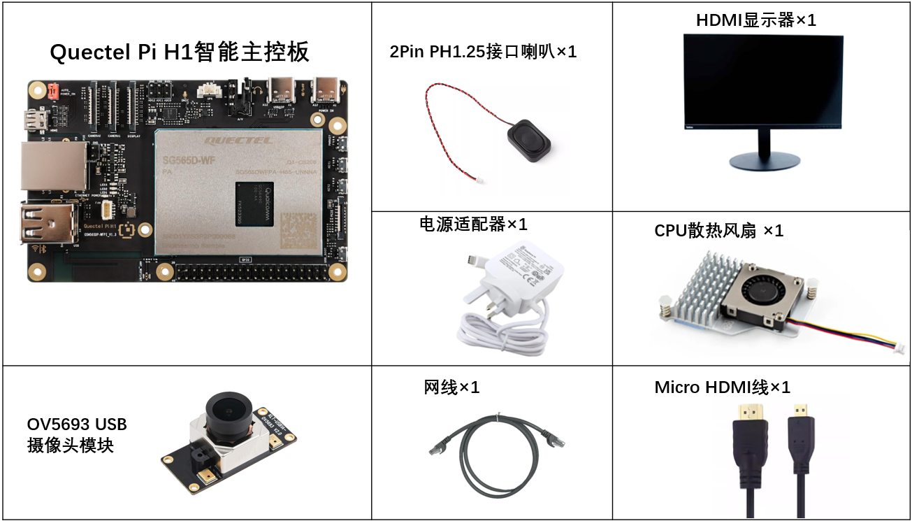

开发配件清单
配件名称 数量 规格参数

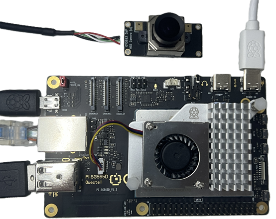

Quectel Pi H1智能主控板 1 Quectel Pi H1智能主控板
USB摄像头模块 1 OV5693 USB摄像头模块
USB-C 电源适配器 1 27W USB Type-C接口充电器 1.2米线长中规电源PD电源 适用于树莓派5代
CPU 散热风扇 1 树莓派5代官方原装散热器带导热贴
Micro HDMI 线 1 Micro HDMI 2.0;线长 1m;接口:HDMI-A(公头)-HDMI-D(公头)
网线 1 线长:1m;传输速率:千兆;
显示屏 1 24英寸HDMI显示器
配件实物参考

Quectel Pi H1 智能主控板出厂预装 Debian 13 系统镜像,无需重新烧录,仅需完成以下步骤即可启动开发。
硬件连接

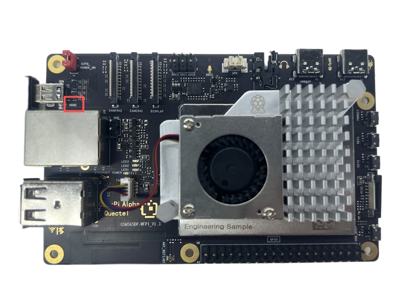

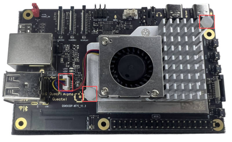

散热风扇安装
将散热风扇的排线插入 Quectel Pi H1 主控板的 FAN 插槽,再将散热器两端固定在主控板预留的安装孔位,示意图如下:

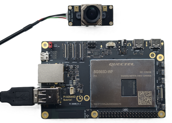

摄像头连接
将 USB 摄像头直接接入主控板的 USB-A 接口即可。
显示连接
将 Micro HDMI 线一端接入主控板的 Micro HDMI 接口,另一端接入显示器的 HDMI 接口。

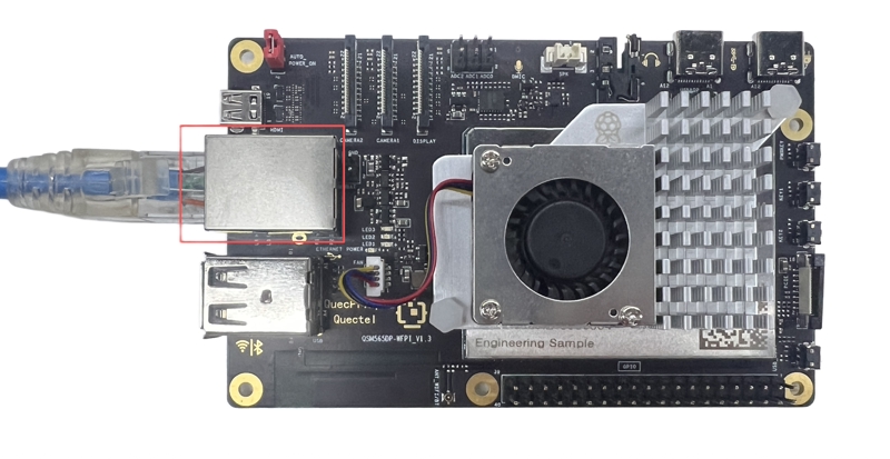

网络连接
将网线一端接入主控板的千兆网口,另一端接入已联网的路由器网口,确保设备可访问网络。

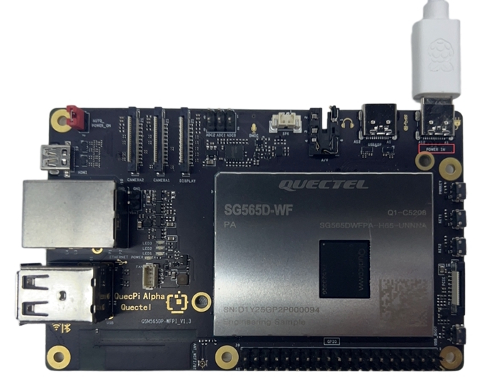

供电连接
将 USB-C 电源线的 USB-A 端接入电源适配器,USB-C 端接入主控板标注“POWER IN”的电源接口。
连接完成参考
硬件全部连接完成后,参考示意图如下:
