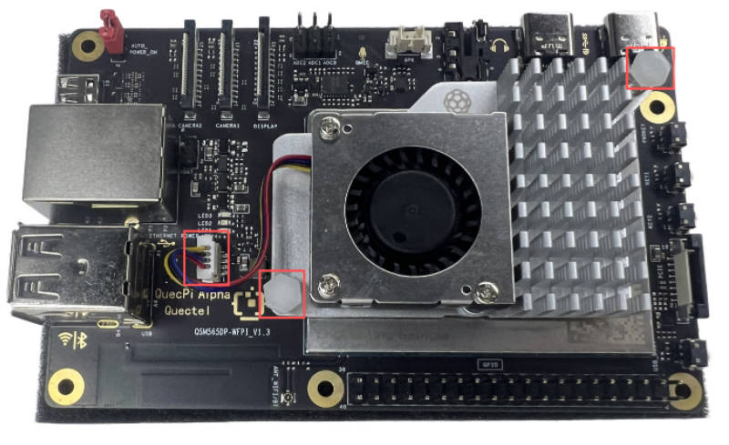

安装风扇组件
  1. 将散热风扇排线插入智能主控板的FAN 接口,确保方向正确。
  2. 将散热器两端的固定扣对准主板预留的安装孔,并按压卡紧。
如下图所示:

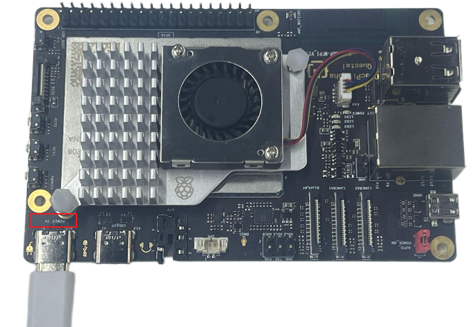

连接电源
  1. 将USB-A转USB-C电源线的USB-A端连接至电源适配器
  2. 将USB-C端连接至智能主控板的电源接口(POWER IN)。
如下图所示:
