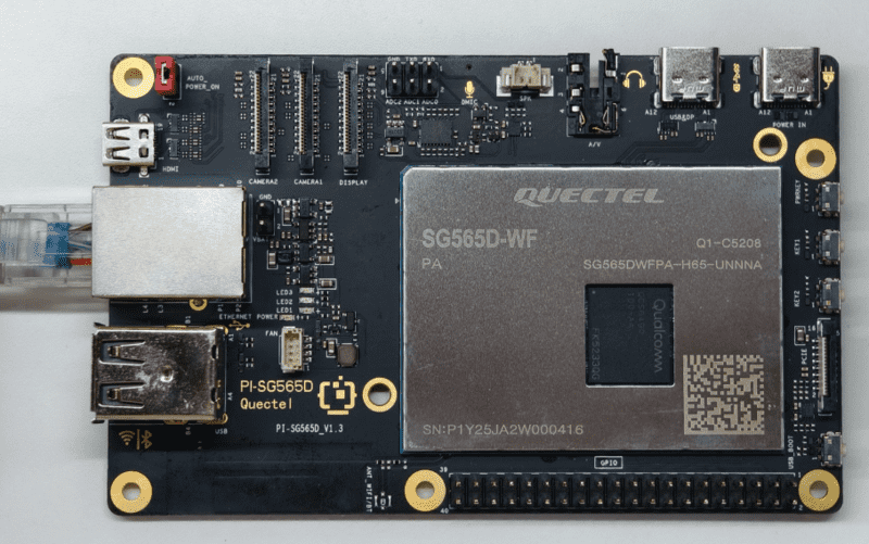

Quectel Pi H1 智能主控板 1块 Quectel Pi H1智能生态开发板

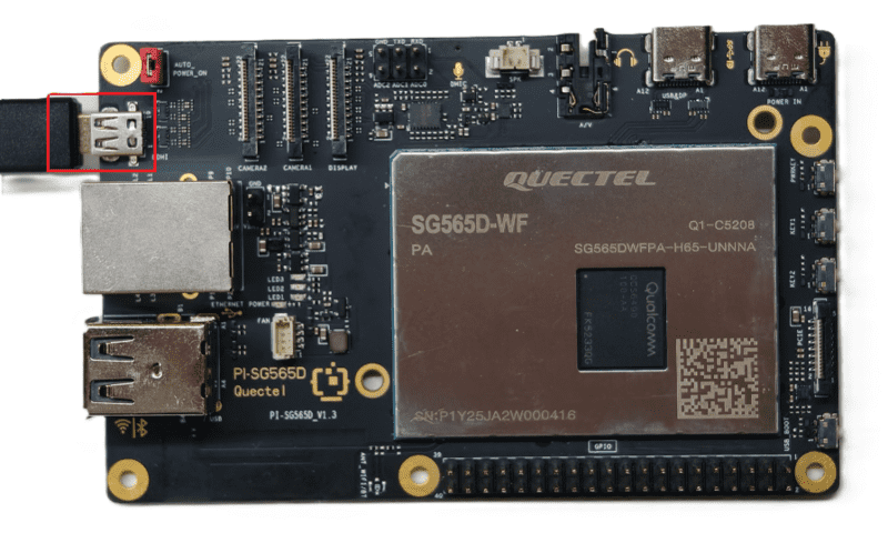

显示连接
将 Micro HDMI 线一端接入智能主控板的 Micro HDMI 接口,另一端接入显示器的 HDMI 接口。

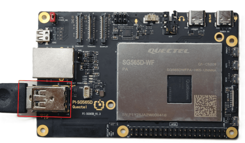

USB警报灯连接(可选)
使用USB 线将警报灯与智能主控板的空闲USB接口连接(可根据购买的警报器的文档操作)

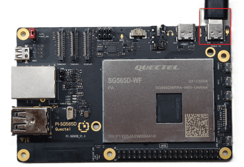

电源连接
将 USB-A 电源线的 USB-A 端接入电源适配器,USB-C 端接入智能主控板的电源口(通常标注POWER IN)。

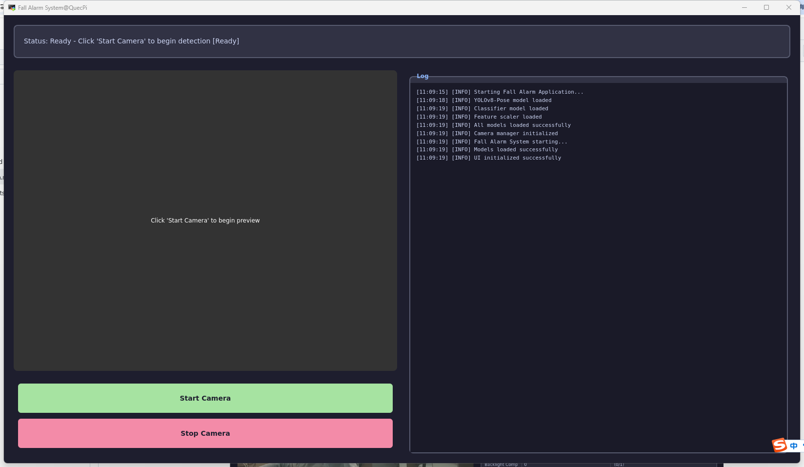

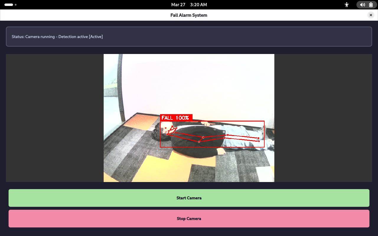

程序启动后将显示图形界面,提供以下功能:
功能界面说明
界面区域 功能说明
摄像头预览区域 实时显示摄像头采集的画面,标注检测到的人体和跌倒状态
日志输出区域 显示应用运行过程中的实时日志和检测信息
跌倒警报提示 在顶部显示跌倒检测结果,自动触发警报灯并保存报警图片
相机选择 支持多个USB摄像头,可自动检测并选择可用摄像头
日志显示区域
右侧区域可输出应用运行过程中的日志信息,包括:
  • 模型加载日志:显示是否成功加载YOLOv8模型和分类器
  • 检测日志:显示检测到的人体数量和跌倒状态
  • 警报日志:显示跌倒警报和图片上传状态

跌倒检测原理
关键点检测
应用使用YOLOv8-Pose模型检测人体17个关键点:
0: 鼻子       1: 左眼       2: 右眼       3: 左耳       4: 右耳
5: 左肩       6: 右肩       7: 左肘       8: 右肘       9: 左手腕
10: 右手腕    11: 左髋       12: 右髋      13: 左膝      14: 右膝
15: 左脚踝    16: 右脚踝

判断标准:
  • 随机森林分类器概率 > 0.75 且连续3帧检测到跌倒
  • 或者同时满足身体角度 > 55° 且身体高宽比 > 1.2
警报和查看
当检测到跌倒时,应用会:
  1. 启动警报灯:通过串口向警报灯设备发送闪光和报警命令
  2. 保存报警图片:在 picture/ 目录保存包含时间戳的JPEG图片
  3. 上传服务器:将报警图片上传到指定服务器地址
    • 上传地址:http://SERVER_IP:8000/upload_fall (可自行替换服务器地址和上传接口)
    • 支持后台异步上传,不阻断主程序运行
  4. APK端查看:可通过apk端实时接收跌倒通知,并查看报警图片
