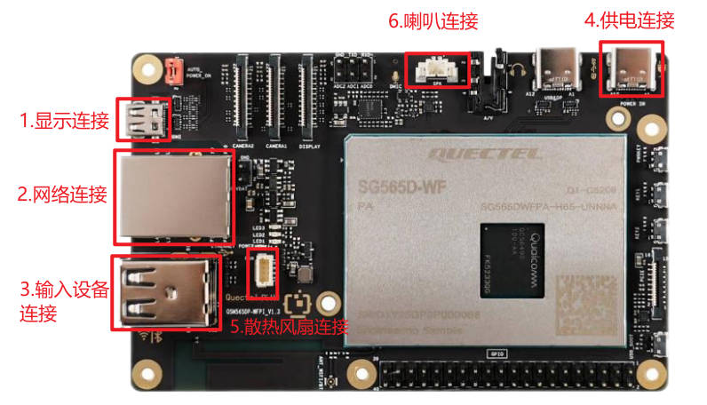

硬件连接
完成以下所有硬件连接操作,序号与接口示意图保持一致:
  1. 显示连接:将Micro HDMI线一端接入智能主控板的Micro HDMI接口,另一端接入显示器的HDMI接口。
  2. 网络连接:将网线一端接入智能主控板的千兆网口,另一端接入路由器的网口(确保路由器已联网)。
  3. 输入设备连接:将USB键盘、鼠标接入扩展坞的USB接口,再将扩展坞接入智能主控板的USB接口;若用无线输入设备,将接收器插入扩展坞的USB口即可;然后把OV5693摄像头模块接入智能主控板的另一个USB接口。
  4. 供电连接:将USB-A电源线的USB-A端接入电源适配器,USB-C端接入智能主控板的电源口(通常标注POWER IN)。
  5. 散热风扇连接:先将散热风扇的排线插入智能主控板的FAN插槽中,再将散热器两端固定在主控板预留插孔中。
  6. 喇叭连接:将 2PIN PH1.25 接口的喇叭连接到智能主控板的SPK 插槽中。

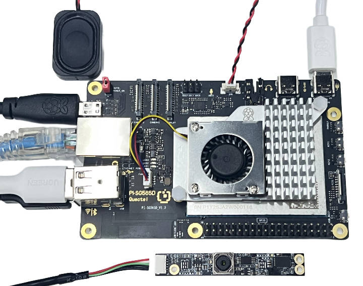

连接完成参考
完成上述连接后,后续关机或重启过程中无需断开摄像头、扬声器、显示器等已连接配件,保持连接状态即可。

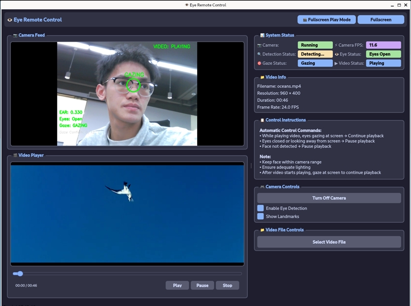

使用说明
基本操作流程
  1. 启动程序: 程序启动后会自动开启摄像头并开始检测。
  2. 加载视频: 点击"选择视频文件"按钮加载想要播放的视频。
  3. 开始观看: 系统会根据您的视线状态自动控制播放/暂停。
  4. 切换模式: 可使用全屏播放模式获得更好的观看体验。
界面功能说明
  • 全屏模式: 点击"F11"或界面上的全屏按钮进入全屏化界面。
  • 全屏播放模式: 全屏播放视频,并根据实时识别结果控制视频播放。
  • 摄像头开关: 可随时开启或关闭摄像头。
  • 检测开关: 可手动启用或禁用眼部检测功能。
  • 标记点显示: 可视化显示眼部关键点和检测结果。
控制逻辑详解
状态 行为 说明
注视屏幕 + 眼睛睁开 继续播放 系统检测到您正在观看
闭眼或视线移开 自动暂停 离开或闭眼时暂停播放
人脸离开摄像头 自动暂停 超过1秒未检测到人脸
