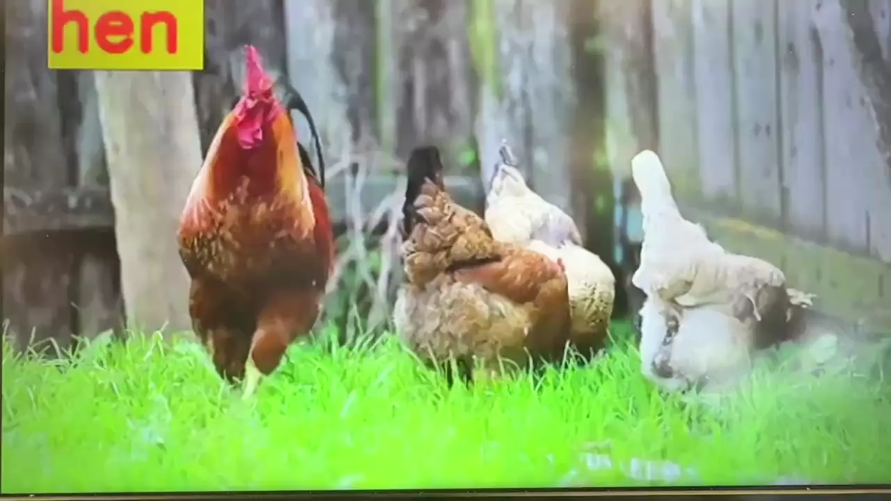

在Quectel Pi H1智能主控板中,NPU资源应用场景包括:图像分类、目标检测、语义分割等。该章节以图像分类中的ResNeXt50机器学习模型为例,该模型可以对 Imagenet 数据集中的图像进行分类,也可以作为构建更复杂模型的主干,用于特定用例。
下载量化模型
部署模型
  1. 将模型和标签文件部署到Quectel Pi H1中,通过adb或者scp把这两个部署到 /opt目录下。
  2. 模型特性:
    • 模型检查点:Imagenet
    • 输入分辨率:224 x 224
    • 参数数量:88.7 M
    • 模型大小:87.3 MB

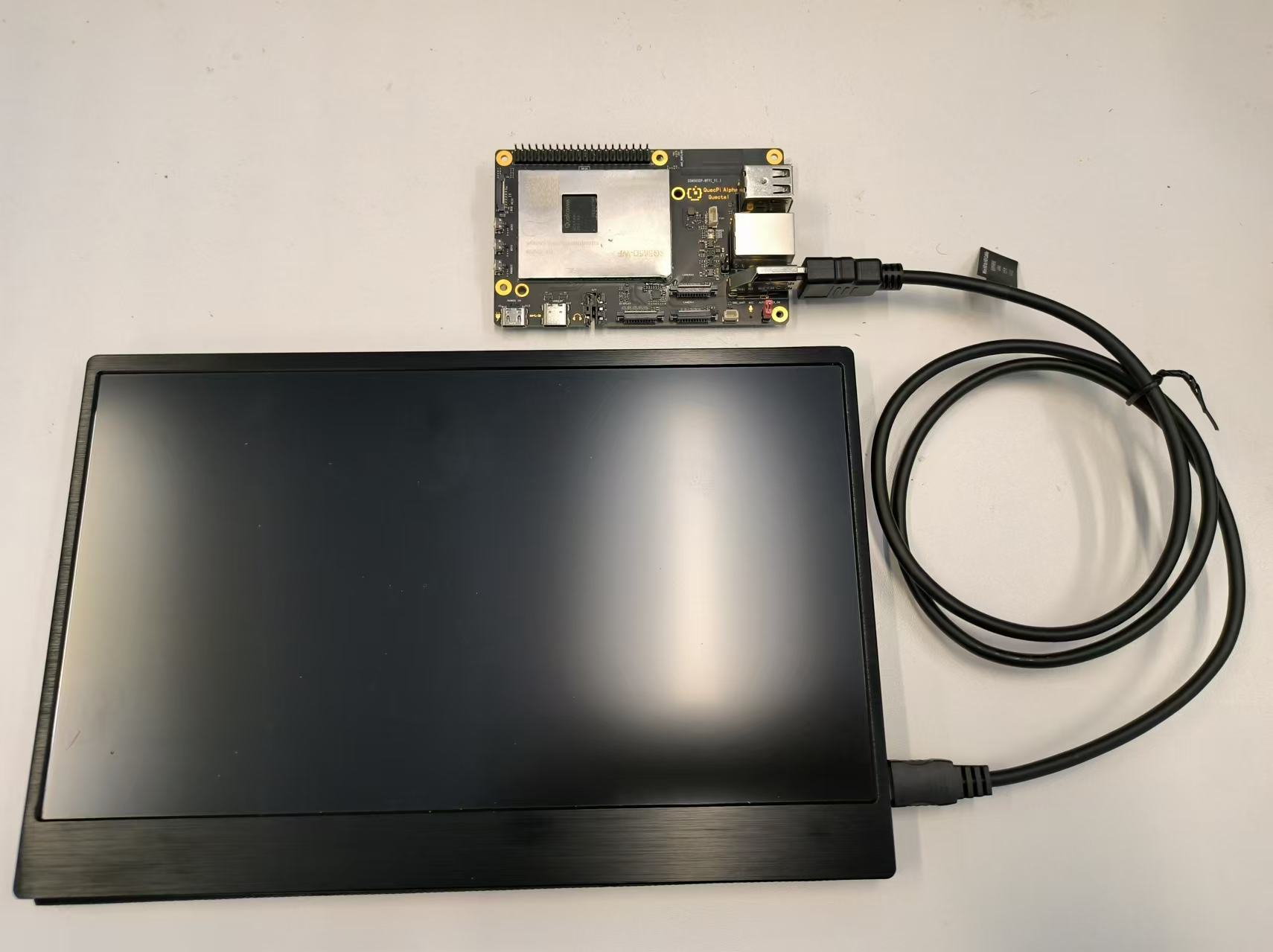

连接显示器
准备显示器,并连接显示器到Quectel Pi H1上。
运行命令
在设备终端运行如下命令以确保结果显示在连接的显示器上:
export XDG_RUNTIME_DIR=/dev/socket/weston && export WAYLAND_DISPLAY=wayland-1
在设备中运行以下命令:
gst-launch-1.0 -e --gst-debug=2 filesrc location=/opt/video11.mp4 ! qtdemux ! queue ! h264parse ! v4l2h264dec capture-io-mode=5 output-io-mode=5 ! queue ! tee name=split split. ! queue ! qtivcomposer name=mixer sink_1::position="<30, 30>" sink_1::dimensions="<640, 360>" ! queue ! waylandsink sync=true fullscreen=true split. ! queue ! qtimlvconverter ! queue ! qtimltflite delegate=external external-delegate-path=libQnnTFLiteDelegate.so external-delegate-options="QNNExternalDelegate,backend_type=htp;" model=/opt/resnext50_quantized.tflite ! queue ! qtimlvclassification threshold=35.0 results=5 module=mobilenet labels=/opt/imagenet_labels.txt extra-operation=softmax constants="Resnetnet,q-offsets=<30.0>,q-scales=<0.06314703077077866>;" ! video/x-raw,format=BGRA,width=256,height=144 ! queue ! mixer.
命令说明
  • gst-launch-1.0:这是GStreamer的命令行工具,用于启动一个GStreamer管道(pipeline)。其后的 -e参数表示在管道结束时退出,而不是继续运行。
  • --gst-debug=2:设置调试级别为2,显示调试信息。
  • filesrc location=/opt/video11.mp4:指定输入视频文件路径。
  • !:是一个连接符号,用于将前一个元素的输出连接到后一个元素的输入。
  • qtdemux:将输入视频文件解析为多个流。
  • queue:用于缓冲输入数据。
  • h264parse:将输入数据解析为H.264格式数据。
  • v4l2h264dec:将H.264格式的数据解码为YUV格式。
  • capture-io-mode=5:指定解码器输入端口(Capture Side)的内存访问模式。
  • output-io-mode=5:指定解码器输出端口(Output Side)的内存访问模式。
  • tee name=split:将输入数据分割为两个分支。
  • split.:第一个分支用于显示原始视频流。
  • qtivcomposer:用于组合多个视频流。
  • waylandsink:将组合后的视频流显示在屏幕上。
  • split.:第二个分支用于进行图像分类。
  • qtimlvconverter:用于将输入数据转换为模型输入格式。
  • qtimltflite:用于执行模型推理。
  • delegate=external:使用外部加速库(即非TFLite默认的CPU后端)来运行模型推理,通常用于调用硬件加速器。
  • external-delegate-path=libQnnTFLiteDelegate.so:指定TensorFlow Lite的外部加速库(Delegate)的路径。
  • external-delegate-options="QNNExternalDelegate,backend_type=htp;":指定外部加速库的选项,这里指定了后端类型为HTP(High-Throughput Processing)。
  • model=/opt/resnext50_quantized.tflite:指定模型路径。
  • qtimlvclassification:用于对模型输出进行分类。
  • video/x-raw,format=BGRA,width=256,height=144:指定输出视频格式和尺寸。
  • mixer:将两个分支的输出组合在一起。
  • threshold=35.0:设置置信度阈值,用于过滤低置信度的分类结果。
  • results=5:设置返回的分类结果数量。
  • module=mobilenet:指定使用的模型名称。
  • labels=/opt/imagenet_labels.txt:指定标签文件路径。
  • extra-operation=softmax:对模型输出进行Softmax操作,得到每个类别的概率。
  • constants="Resnetnet,q-offsets=<30.0>,q-scales=<0.06314703077077866>;":指定模型量化参数。
运行结果
运行命令后,显示器会显示视频流和图像分类结果。

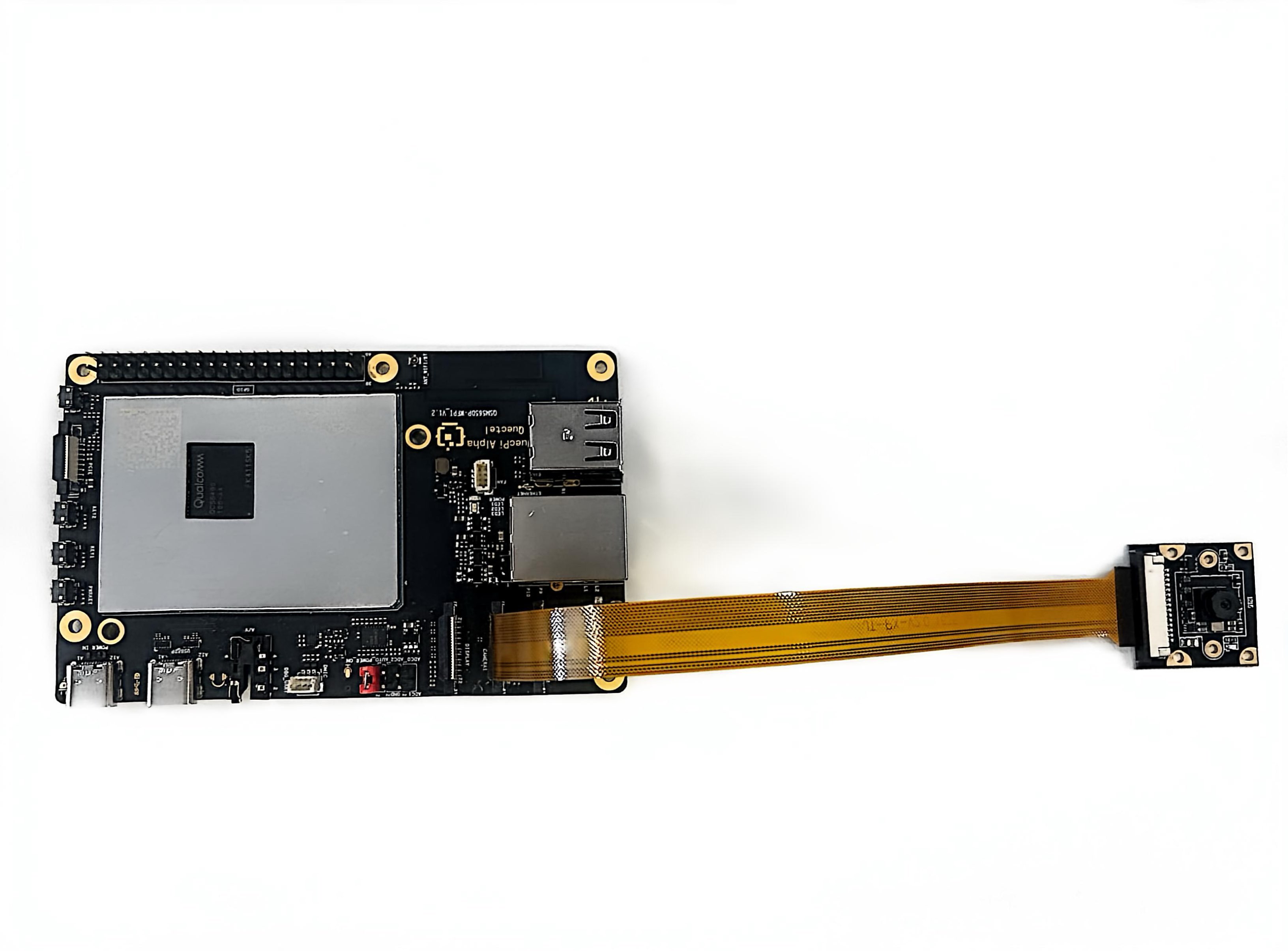

连接摄像头和显示器
  • 准备MIPI摄像头,并连接到第一个CSI插槽。
  • 准备HDMI显示器,并连接至开发板。

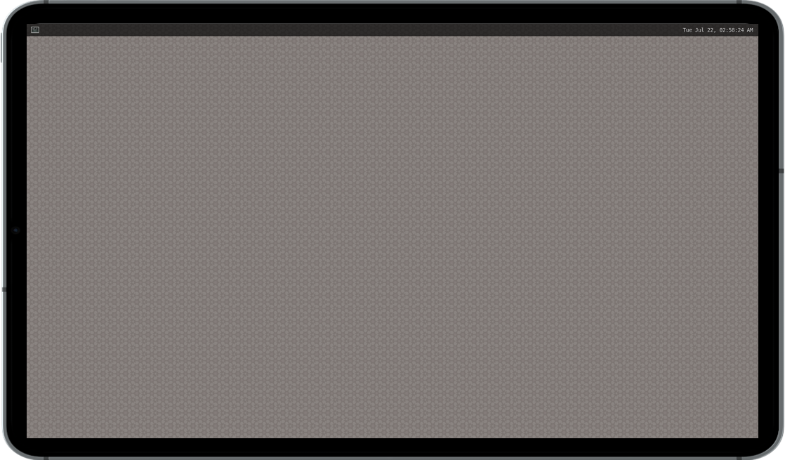

运行结果
运行命令后,显示器会显示camera流和姿势估计结果。测试示例

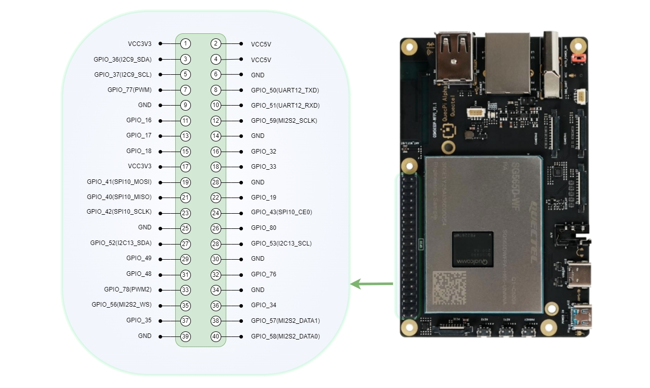

40PIN 与接口扩展
40-Pin中部分低速接口(I2C9/SPI10/UART12_2w/I2C13/SPI14)配置文件位于/etc/qpi-config/qpi-config.ini,配置步骤为:
  1. 修改qpi-config.ini配置
  2. 应用配置
qpi-config 40pin set
  1. 重启生效
GPIO测试

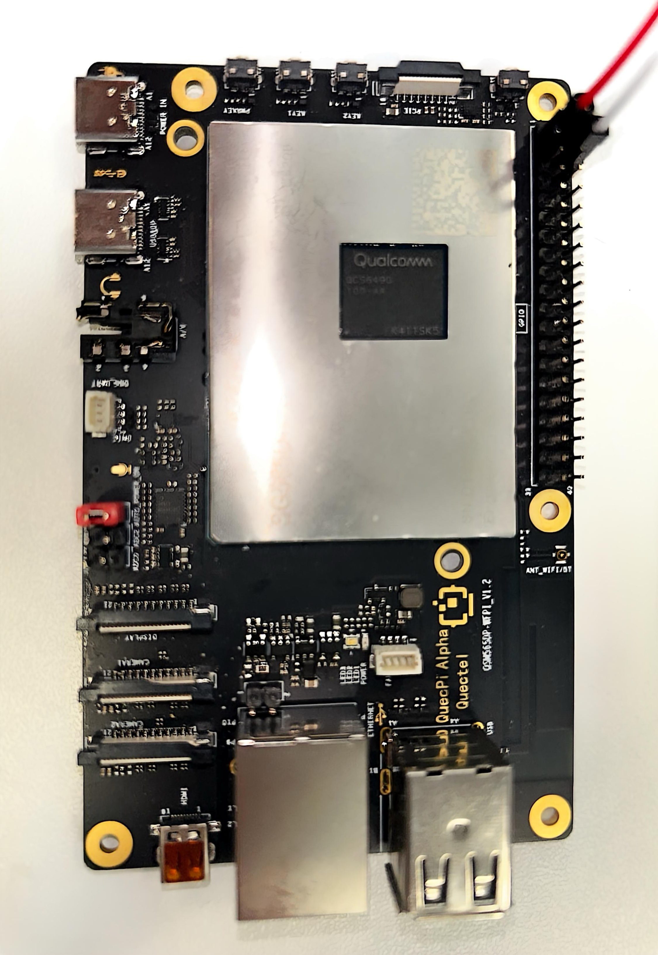

选取一个40-pin的GPIO引脚来测试GPIO功能,例如选取40-pin的Pin3引脚进行测试,pin3对应的gpio_num为36。各引脚对应的gpio_num信息可以从引脚映射表中查找。
连接示意图如下,其中红色线接万用表正极,白色线接万用表负极:
使用SHELL命令控制
系统已默认启用lgpiod服务,依次执行如下命令来测试40-pin的Pin3引脚的GPIO功能:
  • rgs c 999 go 4 #使用go命令打开文件 /dev/gpiochip4
  • rgs c 999 gso 0 36 #使用gso命令设置GPIO36为输出模式,这条命令里的 0是上一条命令的返回内容,根据实际情况修改
  • rgs c 999 gw 0 36 0 #设置GPIO36为低电平,这个时候测试引脚电压值为0 V
  • rgs c 999 gw 0 36 1 #设置GPIO36为高电平,这个时候测试引脚电压值为3.3 V

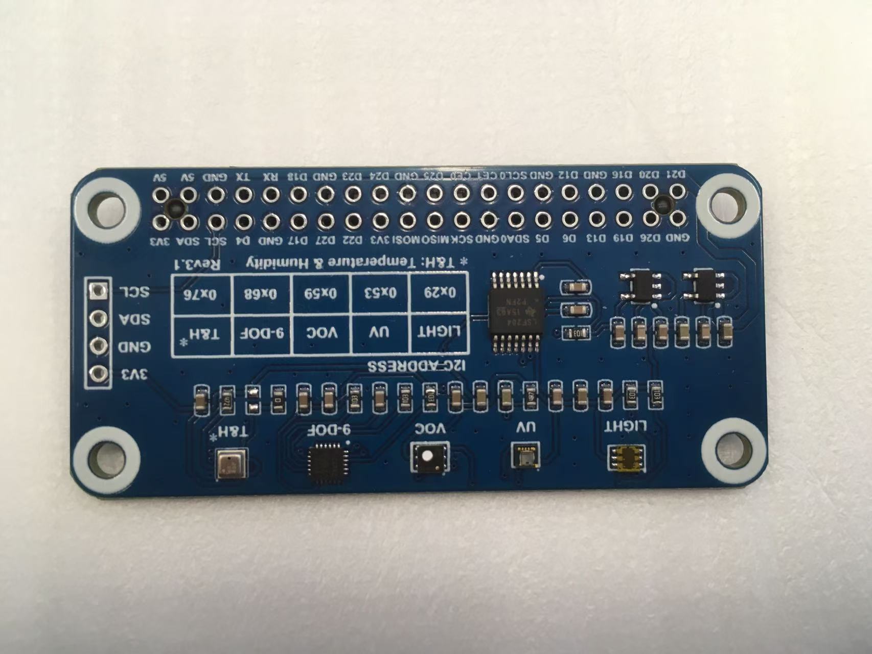

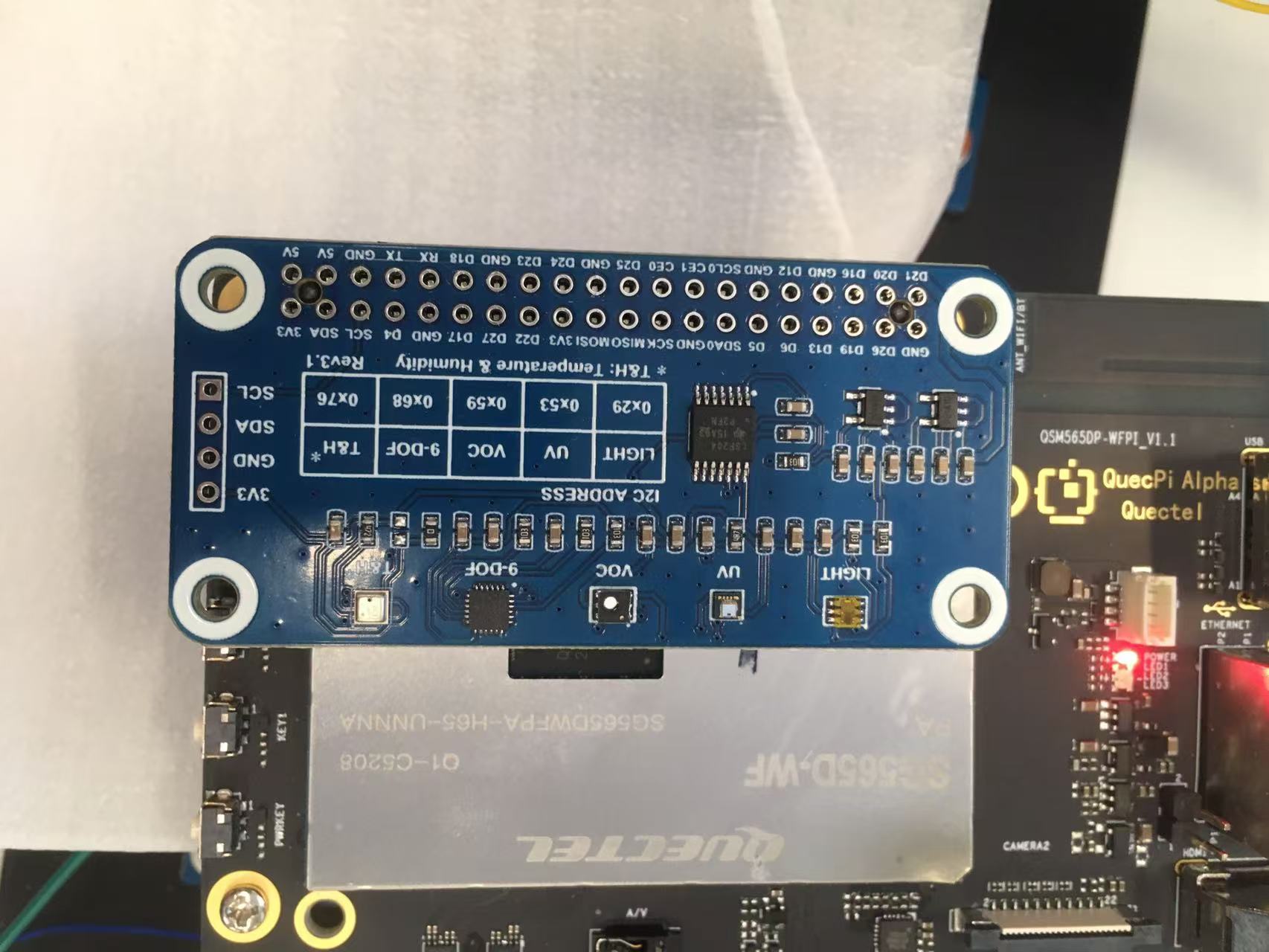

40-Pin的Pin3和Pin5默认是I2C的data和clock引脚,对应设备节点 /dev/i2c9,若节点未出现,您可以先使用本章介绍的qpi_config进行配置和使能。
测试I2C接口需要外接一个I2C设备,这里选择微雪环境传感器扩展板,通过40-Pin接口进行连接。
连接示意图:
微雪环境传感器扩展板
Quectel Pi H1 40-PIN引脚
插上环境传感器扩展板的Quectel Pi H1
使用C代码测试
测试步骤:

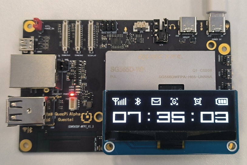

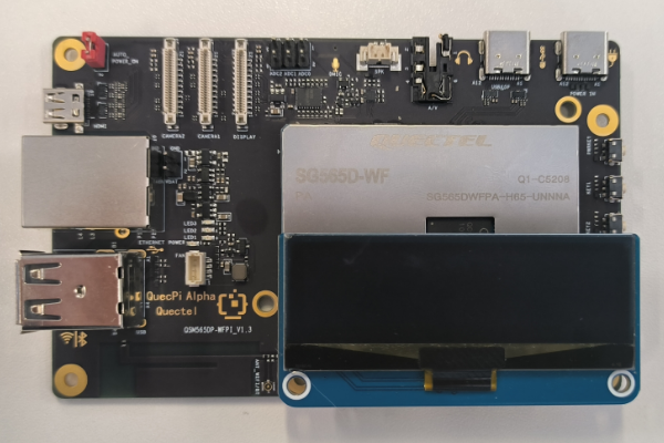

SPI测试

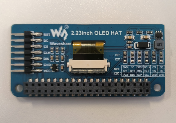

使用微雪2.23寸OLED显示器测试40-Pin中的SPI功能,对应设备节点 /dev/spi10,若节点未显示,您可以先使用本章介绍的qpi_config进行配置和使能。
连接示意图:
微雪环境传感器扩展板
Quectel Pi H1 40PIN引脚
测试步骤:
  • wget https://www.waveshare.net/w/upload/c/c5/2.23inch-OLED-HAT-Code.7z #下载微雪提供的源码
  • 7z x 2.23inch-OLED-HAT-Code.7z #解压源码
  • cd 2.23inch-OLED-HAT-Code/Without\ scrolling/Raspberry\ Pi/SPI/c #切换到源码目录
  • 按照下列补丁的内容修改源码:
    diff -r -u "2.23inch-OLED-HAT-Code/Without scrolling/Raspberry Pi/c/examples/main.c" quectelpi/c/examples/main.c
    --- "2.23inch-OLED-HAT-Code/Without scrolling/Raspberry Pi/c/examples/main.c"	2023-12-20 03:19:38.000000000 +0000
    +++ quectelpi/c/examples/main.c	2025-08-15 07:34:39.959415415 +0000
    @@ -17,10 +17,13 @@
         char value[10]={'0', '1', '2', '3', '4', '5', '6', '7', '8', '9'};
         time_t now;
         struct tm *timenow;
    -    if(DEV_ModuleInit() != 0) {
    -		return -1;
    +    extern int GPIO_Handle;
    +    extern int SPI_Handle;
    +    GPIO_Handle = lgGpiochipOpen(4); if (GPIO_Handle < 0) { printf( "gpiochip4 Export Failed\n"); return -1; }
    +    lgGpioClaimOutput(GPIO_Handle, 0, 119     , LG_LOW); //enable OLED_DC mode
    +    lgGpioClaimOutput(GPIO_Handle, 0, OLED_RST, LG_LOW);
    +    lgGpioClaimOutput(GPIO_Handle, 0, OLED_DC , LG_LOW);
    +    SPI_Handle = lgSpiOpen(10, 0, 10000000, 0);
         SSD1305_begin();
         SSD1305_bitmap(7, 0, waveshare_ch,112,32);
         SSD1305_display();
    Only in quectelpi/c/lib/Config: .DEV_Config.h.un~
    diff -r -u "2.23inch-OLED-HAT-Code/Without scrolling/Raspberry Pi/c/lib/Config/DEV_Config.h" quectelpi/c/lib/Config/DEV_Config.h
    --- "2.23inch-OLED-HAT-Code/Without scrolling/Raspberry Pi/c/lib/Config/DEV_Config.h"	2023-12-20 03:23:11.000000000 +0000
    +++ quectelpi/c/lib/Config/DEV_Config.h	2025-08-15 07:32:05.844626084 +0000
    @@ -41,8 +41,8 @@
     //OLED Define
     #define OLED_CS         8
    -#define OLED_RST        25
    -#define OLED_DC         24
    +#define OLED_RST        19
    +#define OLED_DC         33
  • 编译:make
  • 运行:./main
  • 运行效果如下图:

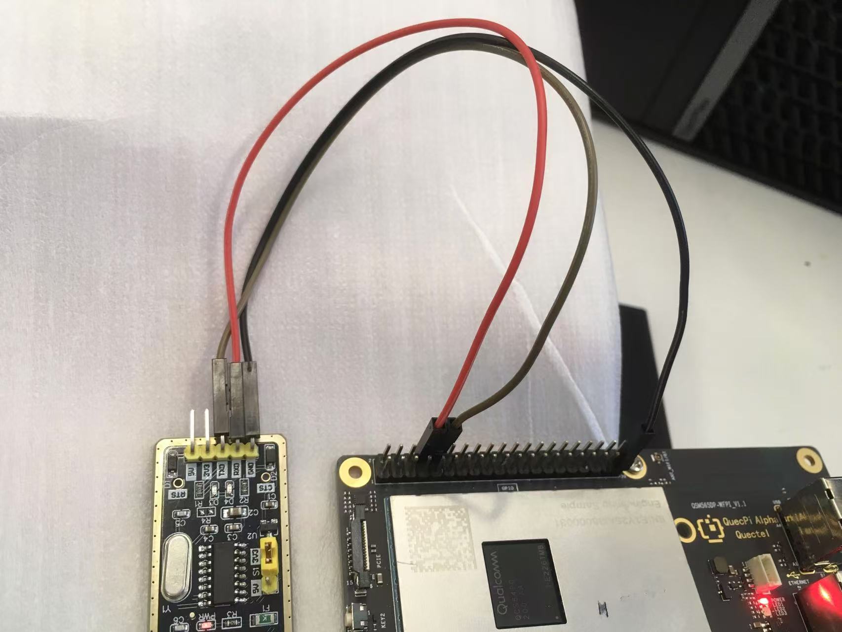

UART测试
40-Pin的Pin8和Pin10默认配置为UART功能,对应设备节点 /dev/ttyHS2,若节点没出来可以先使用本章开头部分的qpi_config进行配置使能。
将电脑的USB转串口的RX接pin8、TX接pin10。
连接示意图: ![](./images/40pin-pin8.jpg)

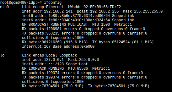

使用ifconfig命令查看网络接口地址:

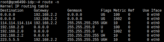

使用route -n命令查看网络路由信息,里面包含默认网关地址信息:

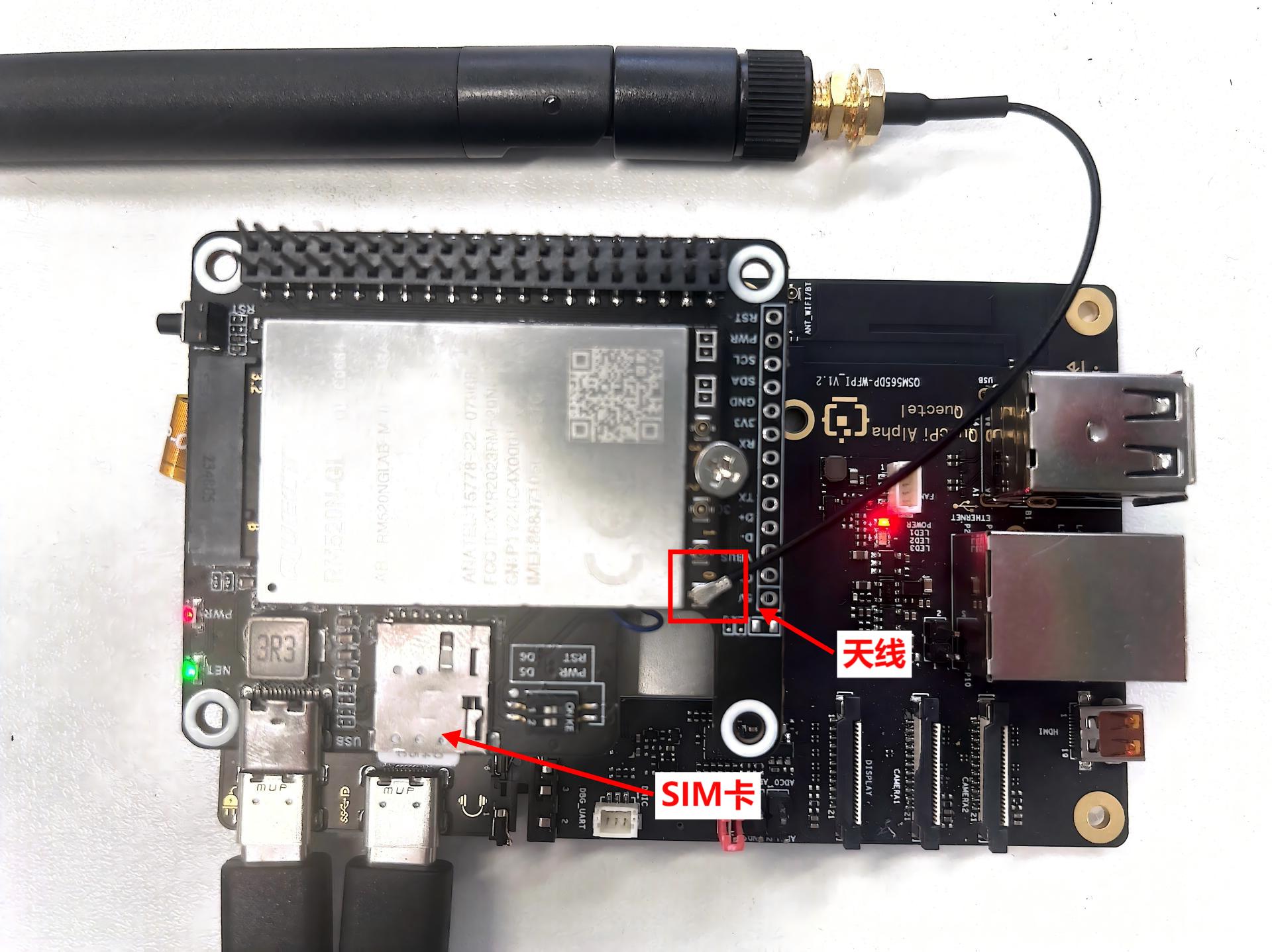

PCIe 5G模块连接
Quectel Pi H1智能主控板可以通过PCIe接口,通过转接板连接5G网卡,本文介绍使用PCIe转接板连接RM520N-GL PCIe网卡的使用方法。
PCIe模块配置
使用PCIe转接板,需要将5G模块设置成PCIe-EP模式,这样才能和Quectel Pi H1的PCIe接口通信。安装5G模块驱动后,通过转接板的USB口将Quectel Pi H1连接到5G模块,输入AT命令,将其切换到PCIe-EP模式。
  1. 使用一根Type-C转USB线接入Windows电脑(此时您可能需要安装驱动,驱动文件由移远通信技术支持提供,请按照对应5G模块选择合适的驱动文件安装)。
  1. 使用串口工具,打开模块AT端口。
可以在主机的设备管理器上查看端口,找到“Quectel USB AT Port(COM***)”端口。
AT+QCFG="data_interface",1,0
AT+QCFG="pcie/mode",0
AT+QCFG="usbnet",2
AT+CFUN=1,1
执行完命令,拔掉电脑端口的USB,重新给Quectel Pi H1上电之后,通过shell口使用如下命令,判断5G模块是否被Quectel Pi H1正常识别并连接。
root@qcm6490-idp:~# lspci
0000:00:00.0 PCI bridge: Qualcomm Device 010b
0000:01:00.0 Ethernet controller: Device 1f0a:6801 (rev 01)
0001:00:00.0 PCI bridge: Qualcomm Device 010b
0001:01:00.0 Unassigned class [ff00]: Qualcomm Device 0308
root@qcm6490-idp:~# ls /dev/mhi*
/dev/mhi_BHI  /dev/mhi_DIAG  /dev/mhi_DUN  /dev/mhi_LOOPBACK  /dev/mhi_QMI0
如果设备均被识别出来,则可以正常进行拨号操作。
拨号上网
使用quectel-CM工具进行拨号上网,首先为5G模块连接天线,插入SIM卡,避免信号较差无法注网。
确认无误后,直接后台运行quectel-CM命令进行拨号。
root@qcm6490-idp:~# quectel-CM &

  • 准备显示器,并连接显示器到Quectel Pi H1上。

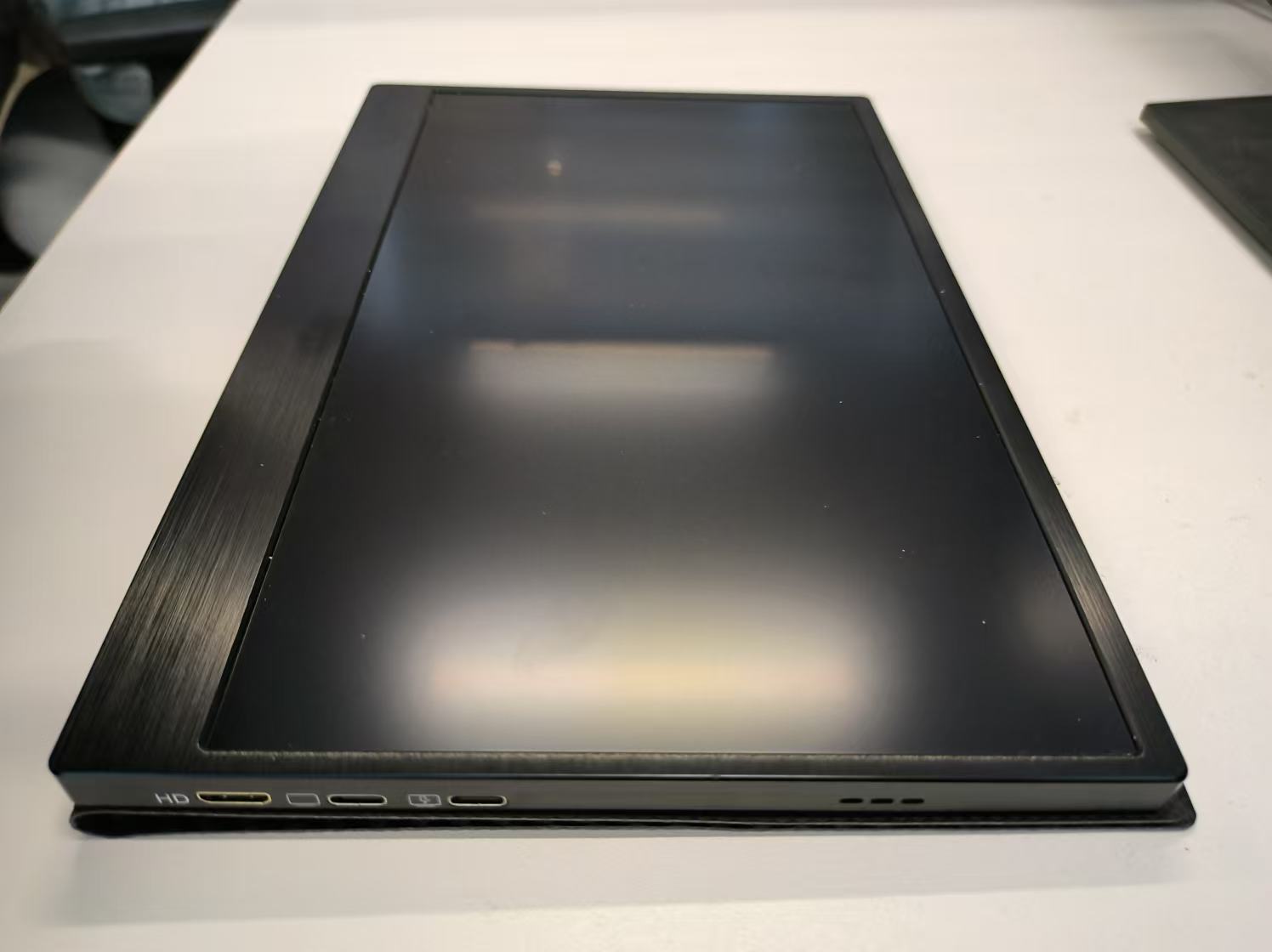

HDMI屏测试
Quectel Pi H1智能主控板支持HDMI接口显示屏。
HDMI屏连接
按照下图进行连接:
11.6寸HDMI显示屏
连接上HDMI显示屏后的Quectel Pi H1
HDMI屏显示Weston桌面
连接上HDMI显示器并上电开机后,启动显示服务:systemctl start init_display,HDMI屏会显示Weston桌面。
显示效果如下图:

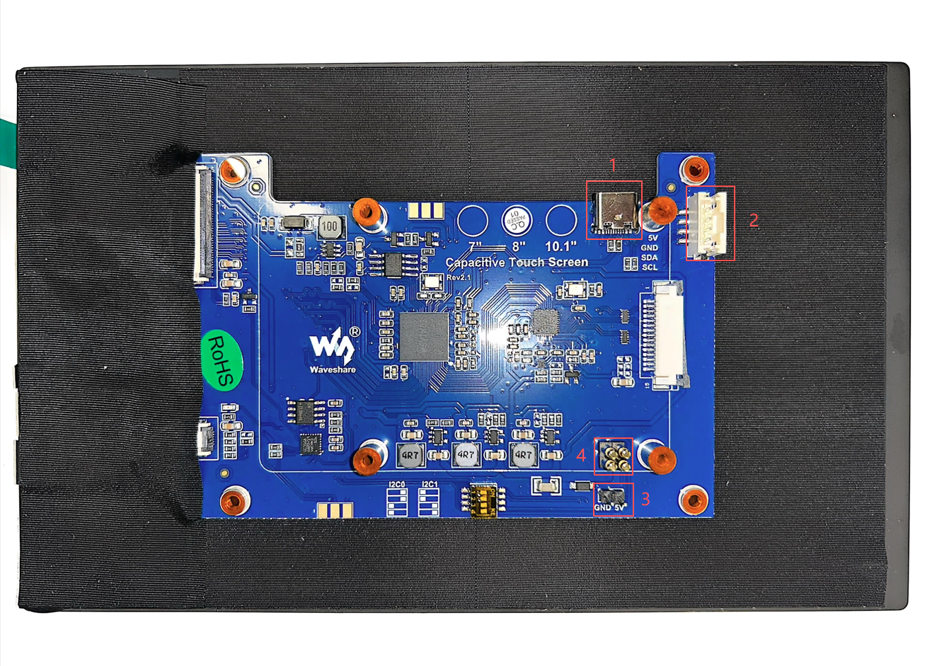

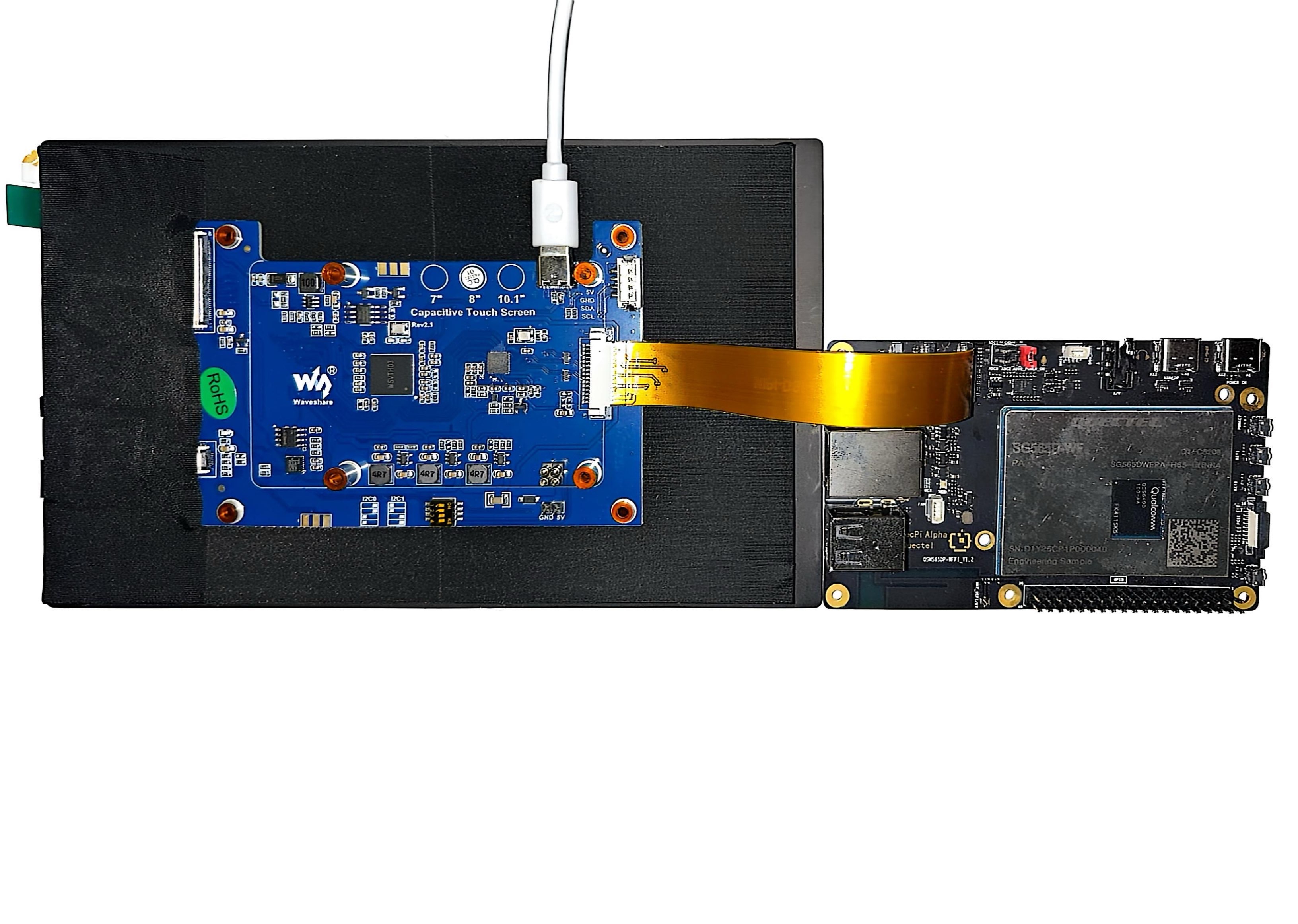

Quectel Pi H1智能主控板支持MIPI接口显示屏,下面选取微雪的一款8寸DSI接口ISP电容触摸屏为例进行测试。
MIPI屏连接
按照下图进行连接:
注:此屏幕共有4处接口可供电,任选一处即可,示例选择“1”处供电。
  1. 即type-C接口
  2. I2C通讯与供电接口
  3. 5V输入输出接口
  4. I2C通讯与供电接口,需将螺丝孔对准Quectel Pi H1智能主控板拧紧,让顶针与 40-Pin连接牢固
微雪8寸MIPI显示屏背面
连接上MIPI显示屏后的Quectel Pi H1

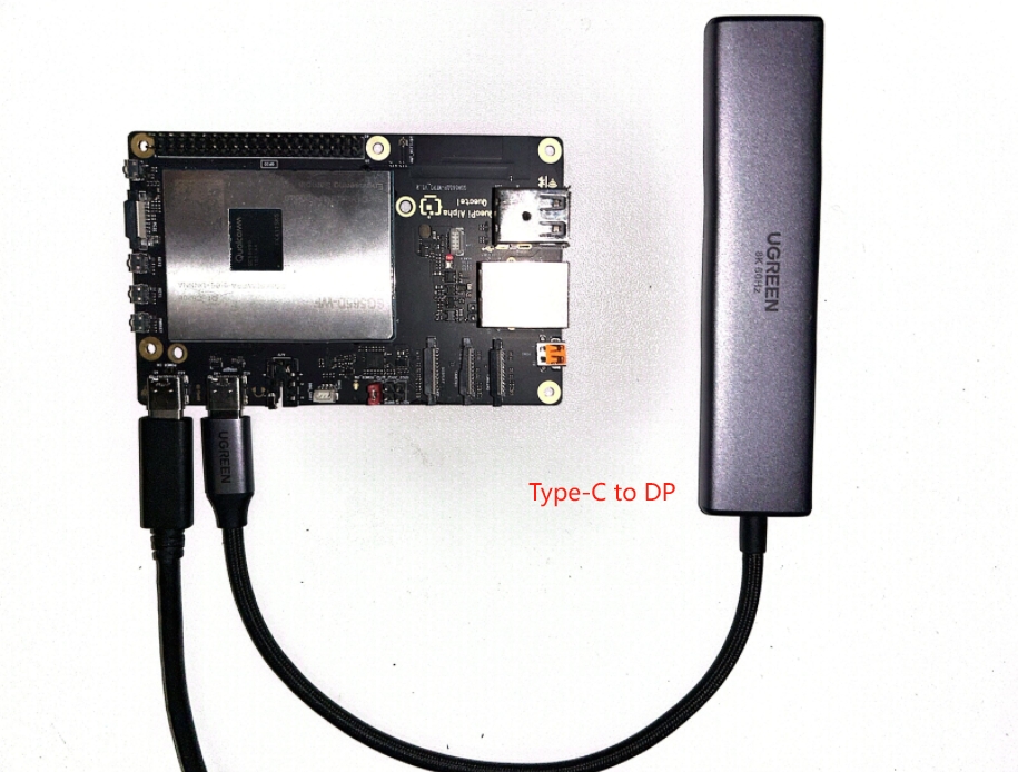

DP屏测试
Quectel Pi H1智能主控板支持通过Type-C转DP接口的方法接显示屏。
DP屏连接
按照下图进行连接:

利用DP屏播放视频
执行视频回放命令:
mount -o rw,remount /
    #其中location后的参数根据实际视频路径进行修改
命令说明:
  • gst-launch-1.0:这是GStreamer的命令行工具,用于启动一个GStreamer管道(pipeline)。-e参数表示在管道结束时退出,而不是继续运行。
  • filesrc location=/root/quectel.mp4:filesrc用于从文件中读取数据, location=/root/quectel.mp4 指定要读取的文件路径。
  • ! qtdemux: ! 是一个连接符号,用于将前一个元素的输出连接到后一个元素的输入,qtdemux用于解复用MP4文件。MP4文件通常包含视频流和音频流,qtdemux的作用是将这些流分离出来,以便后续处理。
  • ! queue: queue是一个缓冲队列元素,用于在管道中缓冲数据。它可以缓解数据处理速度不一致的问题,例如,当解码器处理速度较慢时,queue可以暂存数据,避免数据丢失。
  • ! h264parse: h264parse用于解析H.264视频流。它会将H.264视频流中的数据重新组织成适合解码器处理的格式。
  • ! v4l2h264dec capture-io-mode=5 output-io-mode=5:v4l2h264dec用于解码 H.264视频流,capture-io-mode=5:设置捕获输入模式为5,这通常与硬件加速有关,具体含义取决于硬件和驱动程序;output-io-mode=5设置输出模式为5,同样与硬件加速相关。
  • ! waylandsink enable-last-sample=false fullscreen=true:waylandsink用于将解码后的视频输出到Wayland显示服务器上,enable-last-sample=false禁用"最后样本"功能,这通常是用于优化性能或避免某些问题;fullscreen=true将视频以全屏模式显示。
视频回放效果如下图:
摄像头方案
MIPI摄像头(IMX219)测试
Quectel Pi H1智能主控板支持MIPI接口摄像头,下面选取微雪的一款imx219 CSI接口CMOS摄像头为例进行测试。
摄像头连接
按照下图进行连接,连接时向上拉开连接器的黑色锁扣部分,将 FPC 排线插入第一个 CSI 卡槽,注意金属接触面朝向板内金属接触面,按下锁扣,确认 FPC 排线稳定没有松动。

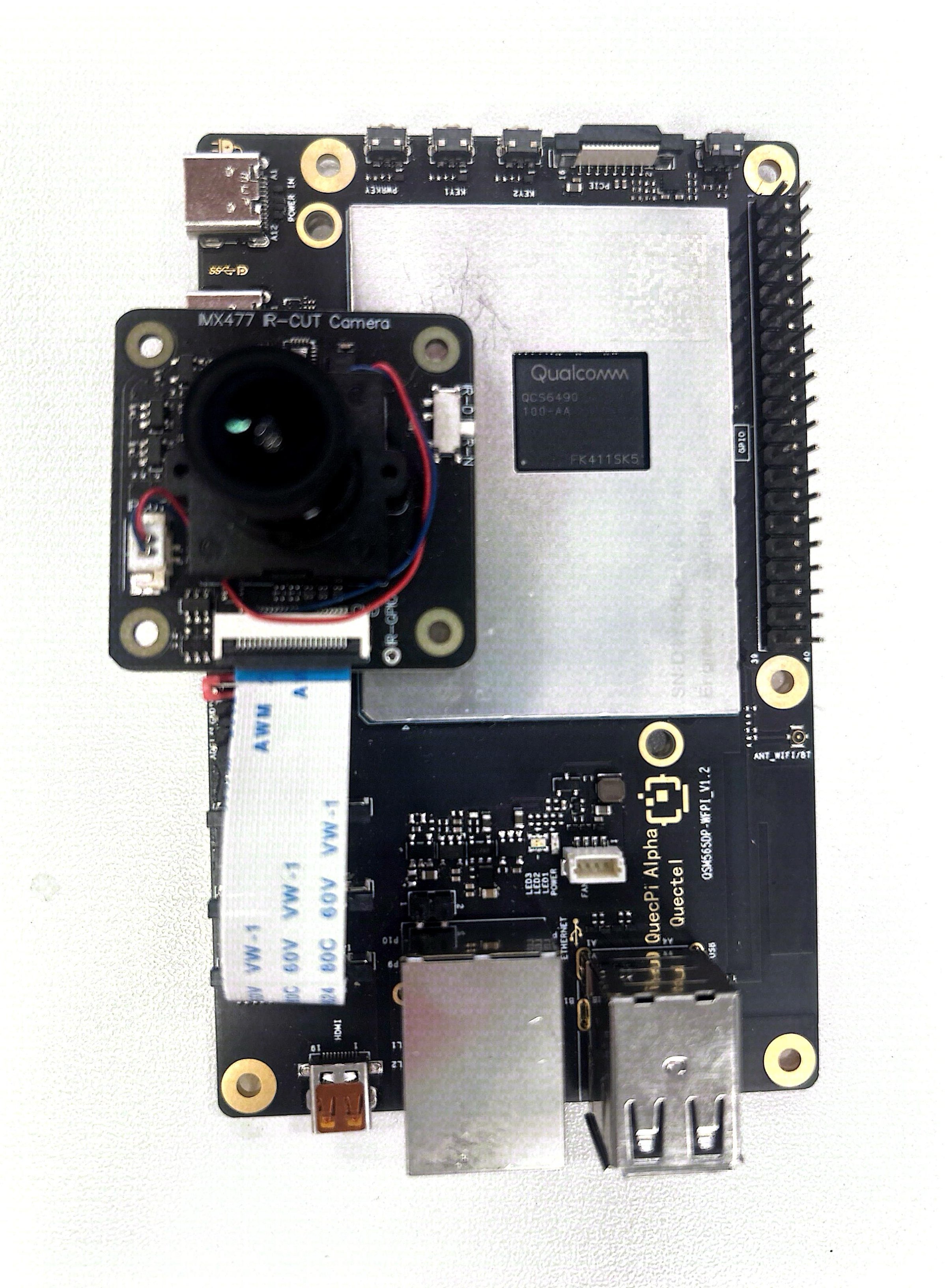

MIPI摄像头(IMX477)测试
Quectel Pi H1智能主控板支持MIPI接口摄像头,下面选取微雪的一款imx477 CSI接口CMOS摄像头为例进行测试。
摄像头连接
按照下图进行连接,连接时向上拉开连接器的黑色锁扣部分,将FPC排线插入第二个CSI卡槽,注意金属接触面朝向板内金属接触面,按下锁扣,确认FPC排线稳定没有松动。
前提条件
在SSH终端中运行以下命令:
单摄像头流启动
  1. 在device终端中运行以下命令。
gst-launch-1.0 -e qtiqmmfsrc name=camsrc camera=1 ! 'video/x-raw(memory:GBM),format=NV12,width=1280,height=720,framerate=30/1' ! fakesink
  1. 此示例说明如何使用720p@30 FPS配置启动摄像头。该命令使用 fakesink(虚拟接收器)作为输出,fakesink 会接收来自摄像头传感器的帧数据但不做任何处理,直接丢弃,因此不会在设备上保存任何内容。此命令仅用于测试摄像头是否正常工作。如果gst pipeline状态更改为 “PLAYING”,如下所示,则表示摄像头正在运行。
gbm_create_device(187): Info: backend name is: msm_drm
Setting pipeline to PAUSED ...
Pipeline is live and does not need PREROLL ...
Setting pipeline to PLAYING ...
New clock: GstSystemClock
  1. 如果想实时显示摄像头捕捉的画面,需提前连接好HDMI屏幕,并执行以下命令:
gst-launch-1.0 -e qtiqmmfsrc name=camsrc camera=1 ! 'video/x-raw(memory:GBM),format=NV12,width=1280,height=720,framerate=30/1' ! waylandsink
  • camera=0表示使用第一个CSI接口摄像头,camera=1表示使用第二个 CSI 接口摄像头。
  • 如果想全屏显示,请在命令后面加上fullscreen=true。
  • 如果要停止摄像头流,请按下CTRL+C。
预览+视频录制
  1. 在device终端中运行以下命令:
gst-launch-1.0 -e qtiqmmfsrc name=camsrc camera=1 video_1::type=preview ! 'video/x-raw,format=NV12,width=1280,height=720,framerate=30/1',compression=ubwc,interlace-mode=progressive,colorimetry=bt601 ! tee name=t ! queue ! waylandsink fullscreen=true t. ! queue ! v4l2h264enc capture-io-mode=5 output-io-mode=5 extra-controls="controls,video_bitrate=6000000,video_bitrate_mode=0;" ! queue ! h264parse ! mp4mux ! filesink location=/opt/mux_avc.mp4
  1. 此命令以720p 30 FPS配置启动相机,并在h264视频编码后将其另存为视频文件。如果gst管道状态更改为 “PLAYING”,则表示摄像头正在运行。
  2. 如果要停止摄像头录制,请按下CTRL+C。
  3. MP4文件保存在 /opt/目录。
命令说明:
  • !是一个连接符号,用于将前一个元素的输出连接到后一个元素的输入
  • qtiqmmfsrc name=camsrc camera=1:高通平台专用的摄像头源插件,从设备 camera=1(副摄像头)采集视频。
  • video_1::type=preview:这是qtiqmmfsrc元素的属性配置,针对video_1流(不同摄像头可能输出多路流,比如预览流、抓拍流等 ),设置其类型为preview(预览流 ),表示后续处理的是用于实时预览场景的视频流,一般帧率、分辨率等参数会适配预览需求。
  • video/x-raw,format=NV12,width=1280,height=720,framerate=30/1:video/x-raw(原始视频),NV12(YUV 4:2:0,单平面格式,常见于视频编码),分辨率1280×720(720p),帧率30fps。
  • compression=ubwc,interlace-mode=progressive,colorimetry=bt601:启用高通的UBWC(Ultra Bandwidth Compression)技术,通过硬件压缩减少内存带宽需求,逐行扫描(非隔行),色彩空间为ITU-R BT.601(适用于标清视频)。
  • tee name=t:分流器(tee)元素,作用是将一路输入数据复制成多路输出,方便对同一视频流进行多种不同处理(这里一路用于预览显示,一路用于编码存储 )。name=t给这个tee元素命名为t,后续其他分支通过名字引用它来获取视频流 。
  • queue ! waylandsink fullscreen=true:queue:队列元素,用于在 pipeline中创建一个缓冲队列,起到解耦上下游元素、异步处理的作用。可以缓解上下游处理速度不一致的问题,避免因一方处理慢导致另一方阻塞或丢帧。
waylandsink:输出sink元素,用于在Wayland显示服务器环境下,将视频画面渲染显示到屏幕上。
fullscreen=true:设置waylandsink以全屏模式显示视频画面。
  • t. ! queue: t.:通过 . 语法引用之前命名为t的tee元素,获取视频流进行后续处理。
queue:再次使用队列元素,缓冲数据,保证编码等环节的流畅性。
  • v4l2h264enc capture-io-mode=5 output-io-mode=5 extra-controls="controls,video_bitrate=6000000 video_bitrate_mode=0;" 使用DMABUF(直接内存访问缓冲区)进行输入,优化数据传输效率,同样使用DMABUF输出编码后数据,目标比特率为6 Mbps,使用CBR(固定比特率) 模式,适合网络流媒体或需要稳定带宽的场景。
  • queue ! h264parse ! mp4mux ! filesink location=/opt/mux_avc.mp4:queue:又一个队列元素,继续缓冲编码后的数据,协调后续处理速度。解析H.264流,添加必要的NAL单元头部,使其符合MP4封装要求,将H.264视频流封装为MP4格式,将数据写入文件 /opt/mux_avc.mp4。
预览+拍照
 gst-pipeline-app -e qtiqmmfsrc name=camsrc camera=1 ! 'video/x-raw(memory:GBM),format=NV12,width=1280,height=720,framerate=30/1' ! waylandsink camsrc.image_1 ! "image/jpeg,width=1280,height=720,framerate=30/1" ! multifilesink location=/opt/frame%d.jpg async=false sync=true
  1. 按Enter键。此命令将打印以下菜单并等待用户输入。
##################################### MENU #####################################
============================== Pipeline Controls==============================
(0) NULL: Set the pipeline into NULL state
(1) READY: Set the pipeline into READY state
(2) PAUSED: Set the pipeline into PAUSED state
(3) PLAYING: Set the pipeline into PLAYING state
==================================== Other====================================
(p) Plugin Mode: Choose a plugin which to control
(q) Quit : Exit the application
Choose an option:
  1. 使用以下菜单步骤在预览时拍摄快照。
(1) ready -> (3) Playing -> (Enter)-> (p)Plugin Mode : Select (5)camerasrc ->(36) capture-image -> (1): still – Snapshot ->(1) Snapshot count ('guint' value for arg1)
  1. 要停止相机,请按Enter,按b(返回),然后按q(退出)。拍摄的快照图像保存在 /opt/中。通过在主机PC上运行以下scp命令,可以从设备中提取录制的内容:
scp -r root@[ip-addr]:/opt/<file name> .
  • 生成文件如下图所示:

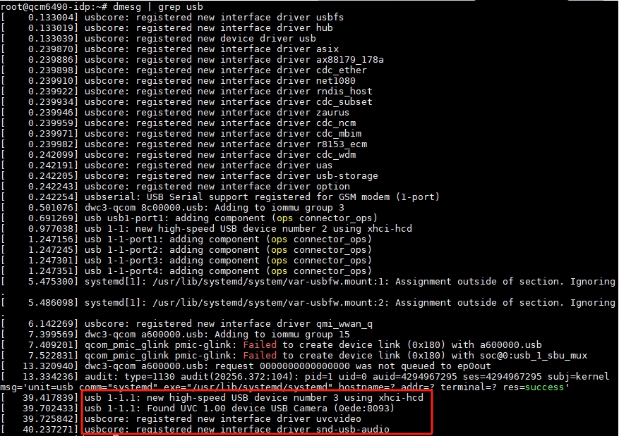

查看相关信息

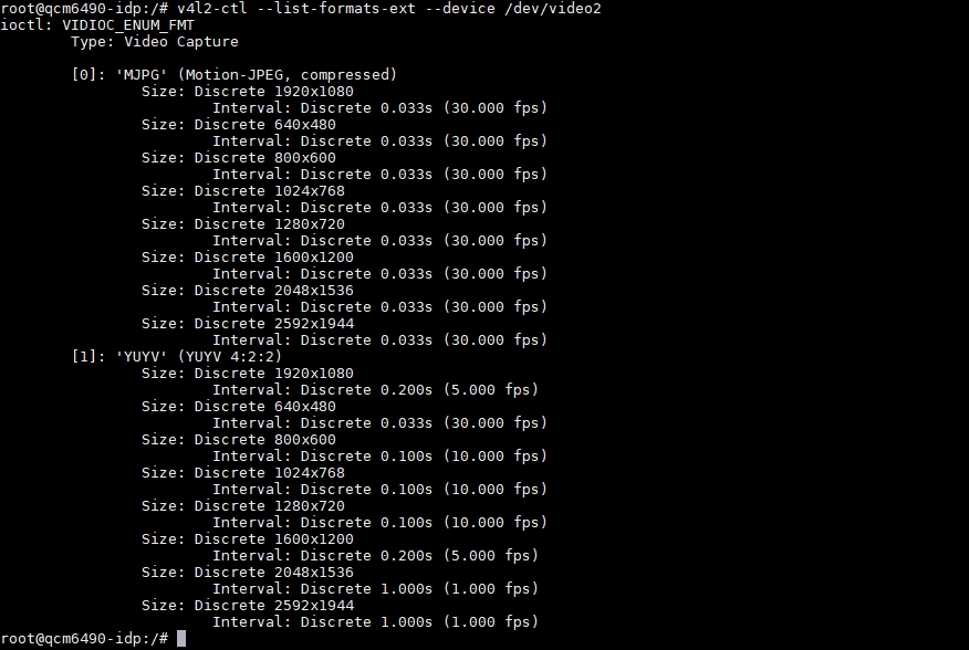

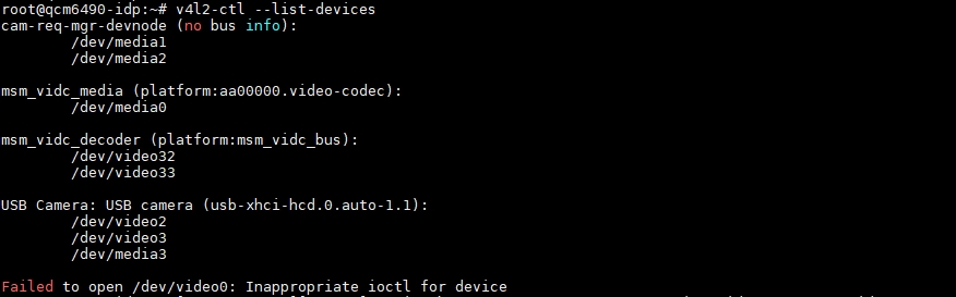

  1. 在SSH终端中运行以下命令,可查看系统识别到的USB设备信息:
dmesg | grep usb
  1. 在SSH终端中运行以下命令,可查看新增设备节点:
v4l2-ctl --list-devices
  • /dev/video2 —— 主视频节点,后面gst命令主要操作这个节点
  • /dev/video3 —— 元数据节点
  • /dev/media3 —— 硬件拓扑控制器,控制整个pipeline
  1. 在SSH终端中运行以下命令,可查看video节点支持的格式:
v4l2-ctl --list-formats-ext --device /dev/video2
  • 由图可知,该摄像头支持MJPG和YUYV两种格式的图片输出。

预览+拍照
gst-launch-1.0 -e v4l2src device=/dev/video2 io-mode=2 ! \
  image/jpeg,width=1280,height=720,framerate=30/1 ! \
  tee name=t \
  t. ! queue ! jpegdec ! videoconvert ! waylandsink sync=false \
  t. ! queue ! multifilesink location=/opt/shot-%05d.jpg max-files=5
  1. 按下CTRL+C,自动保存最后5张图片。
命令说明:
  • v4l2src device=/dev/video2 io-mode=2
从USB摄像头采集MJPEG数据。
  • image/jpeg,width=1280,height=720,framerate=30/1
要求摄像头输出1280×720@30 fps的MJPEG流。
  • tee name=t
把同一路流一分为多,后面用t.引用。
  • t. ! queue ! jpegdec ! videoconvert ! waylandsink sync=false
预览分支:解码MJPEG → 转成RGB → 送到Wayland窗口实时显示。sync=false减少延迟。
  • t. ! queue ! multifilesink location=shot-%05d.jpg max-files=5
拍照分支:每一帧原封不动保存为JPG,文件名自动编号%05d(5位数字)。max-files=5只保留最近5张,旧文件被自动删除。

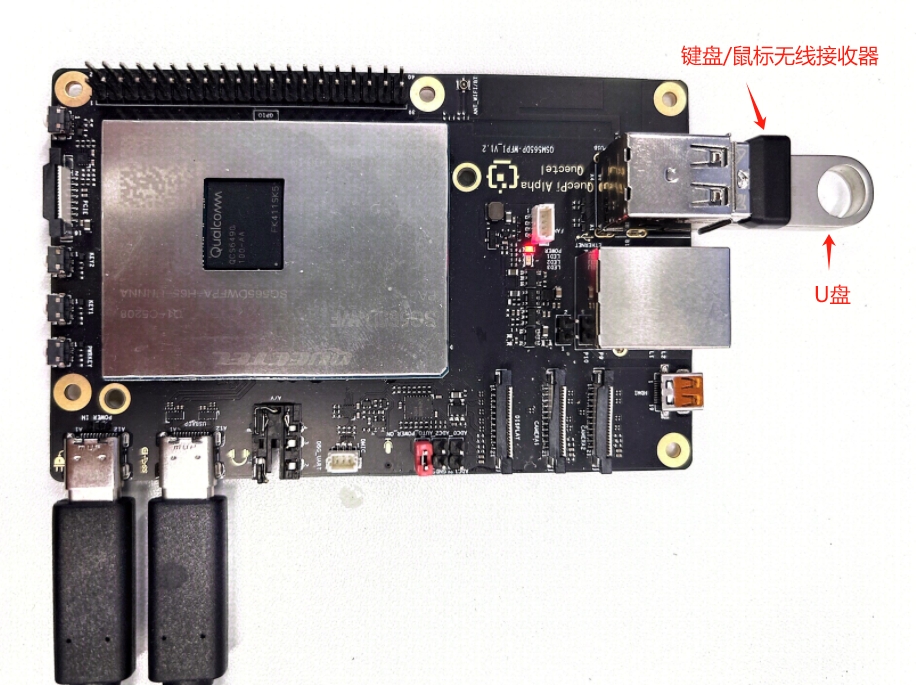

USB Host测试
USB Host是指能够控制和管理USB设备的系统或硬件,它负责为连接的USB设备(如U盘、键盘、鼠标等)提供电源、数据传输和管理功能。以下是一些常见的USB Host的功能和应用场景。
插入示例:
U盘挂载
当U盘插入到Quectel Pi H1上的USB Host上时,系统检测到一个USB闪存盘,并已成功初始化为存储设备。通过dmesg -n 8查看日志:

键盘、鼠标
当Logitech USB无线接收器插入到Quectel Pi H1上的USB Host上时,键盘鼠标可以正常使用。具体细节可以通过dmesg -n 8查看日志,显示了一个Logitech USB无线接收器(型号046D:C534,罗技键盘/鼠标套装)被Linux系统成功识别并初始化的过程。

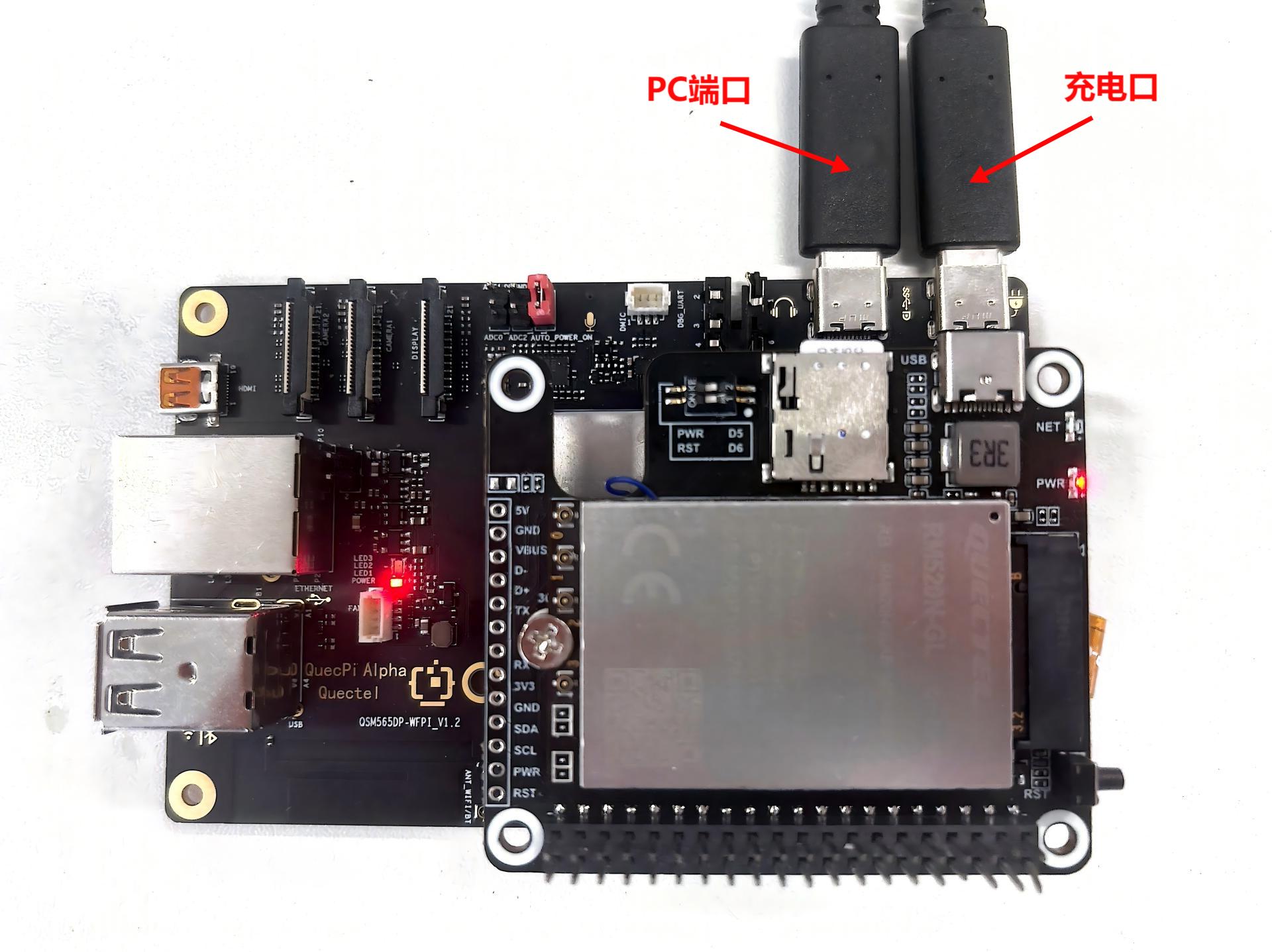

USB OTG测试
利用qusb命令设置USB工作模式,qusb支持的参数如下:
init	初始化USB配置(挂载configfs,创建设备节点,加载默认PID)
bind	绑定USB设备到配置(激活当前配置)
unbind	解绑USB设备(停止当前配置)
setpid <PID>	切换到指定PID的USB组合模式(如setpid 901D启用DIAG+ADB)
setpid -p <PID>	 设置PID为默认模式(持久化到/etc/usb/usb_pid,重启后生效)
showpid	 显示所有支持的PID及其对应功能组合
persist <PID>	 仅持久化PID(不立即切换)
利用qusb测试USB口模拟网卡的功能
  • 查看usb支持的所有功能:
    root@qcm6490-idp:/# qusb showpid
    A4A1: NCM
    4EE7: ADB
    900E: DIAG
    901C: DIAG,UAC2
    901D: DIAG,ADB
    9015: MASS_STORAGE,ADB
    9024: RNDIS,ADB
    902A: RNDIS,MASS_STORAGE
    902B: RNDIS,ADB,MASS_STORAGE
    902C: RNDIS,DIAG
    902D: RNDIS,DIAG,ADB
    902F: RNDIS,DIAG,MASS_STORAGE
    908C: NCM,ADB
    90CA: DIAG,UAC2,ADB
    90CB: DIAG,UVC,ADB
    90CC: DIAG,UAC2,UVC,ADB
    90DF: DIAG,UVC
    90E0: DIAG,UAC2,UVC
    9135: DIAG,QDSS,ADB
    9136: DIAG,QDSS
    F000: MASS_STORAGE
    F00E: RNDIS
  • 切换USB模式:qusb setpid 908C # 启用NCM+ADB,此时在设备的shell里执行ifconfig -a可以查看到usb0接口
  • 将Quectel Pi H1的Type-C口与PC的USB口连接[PC 的系统建议是linux]
  • 为Quectel Pi H1的usb0接口设置IP地址:ip addr add dev usb0 192.168.0.5/24
  • 为PC上新识别出来的USB网卡设置地址:ip addr add dev enp0s20f0u13 192.168.0.6/24 # 这里的enp0s20f0u13需要根据实际情况进行修改
  • 测试网络:在PC的SHELL中执行ping 192.168.0.5 #可以观察到能程序ping通目的地址
root@qcm6490-idp:~# ifconfig
eth0      Link encap:Ethernet  HWaddr 32:C0:A2:09:FE:40
          UP BROADCAST MULTICAST  MTU:1500  Metric:1
          RX packets:0 errors:0 dropped:0 overruns:0 frame:0
          TX packets:0 errors:0 dropped:0 overruns:0 carrier:0
          collisions:0 txqueuelen:1000
          RX bytes:0 (0.0 B)  TX bytes:0 (0.0 B)
          Interrupt:167 Base address:0x1000
lo        Link encap:Local Loopback
          inet addr:127.0.0.1  Mask:255.0.0.0
          inet6 addr: ::1/128 Scope:Host
          UP LOOPBACK RUNNING  MTU:65536  Metric:1
          RX packets:75 errors:0 dropped:0 overruns:0 frame:0
          TX packets:75 errors:0 dropped:0 overruns:0 carrier:0
          RX bytes:6301 (6.1 KiB)  TX bytes:6301 (6.1 KiB)
p2p0      Link encap:Ethernet  HWaddr 02:03:7F:D6:00:01
          collisions:0 txqueuelen:3000
wlan0     Link encap:Ethernet  HWaddr 00:03:7F:50:00:01
          inet addr:192.168.253.211  Bcast:192.168.253.255  Mask:255.255.255.0
          UP BROADCAST RUNNING MULTICAST  MTU:1500  Metric:1
          RX packets:3421 errors:0 dropped:0 overruns:0 frame:0
          TX packets:61 errors:0 dropped:0 overruns:0 carrier:0
          RX bytes:151273 (147.7 KiB)  TX bytes:7300 (7.1 KiB)
可以发现wlan0口已经获取 IP。
