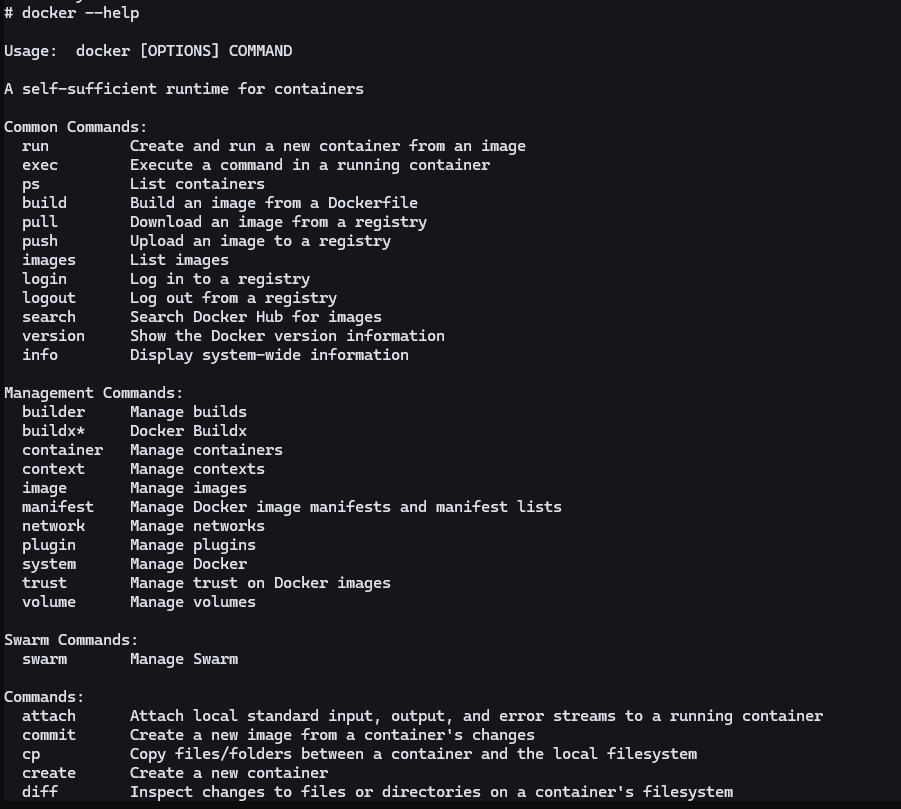

查看帮助
使用Docker内置的帮助命令查看所有命令的使用方法:
docker --help
docker <command> --help
例如:
docker run --help
docker ps --help

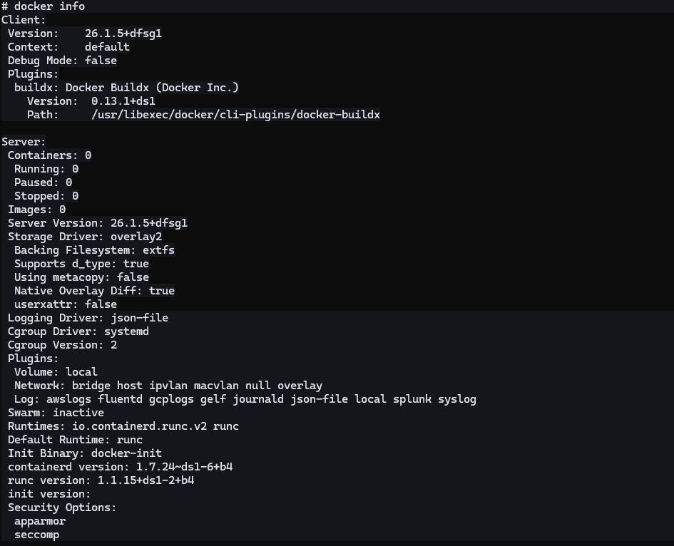

查看Docker系统信息
使用docker info命令查看Docker系统信息,包括版本、系统配置、存储驱动、网络配置等:
docker info

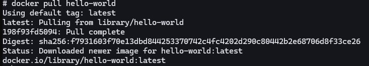

拉取Docker镜像
使用docker pull命令从Docker Hub拉取所需的应用镜像:
docker pull <image_name>
# 示例:拉取hello-world最新镜像
docker pull hello-world

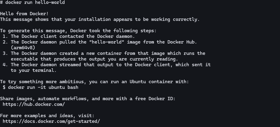

运行Docker容器
使用docker run命令基于拉取的镜像运行容器:
# 运行hello-world容器(运行后会立即退出)
docker run hello-world
# 运行并指定容器名称
docker run --name my-hello hello-world
注意:hello-world镜像是一个演示镜像,运行后会打印欢迎信息然后退出。如果需要交互式操作或持续运行的容器,可以使用其他镜像,例如:
