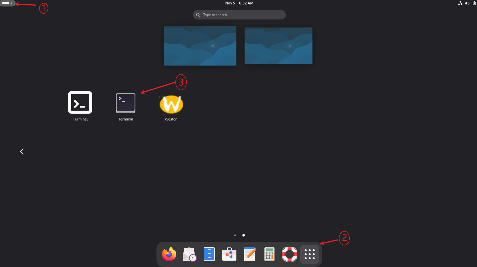

在智能主控板桌面上操作
在系统应用中打开终端

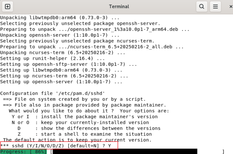

安装ssh-server服务
sudo apt install openssh-server

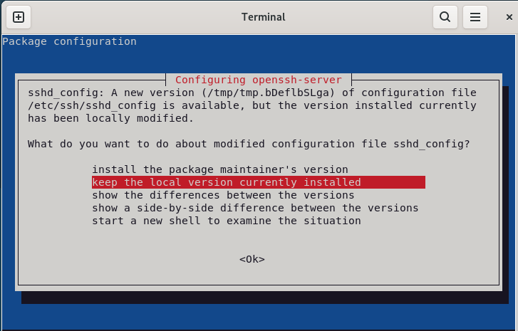

  • 若遇到如下提示,请输入“Y+Enter”。
    image-20251108173642901
  • 后续若出现其他选项,直接按Enter即可。

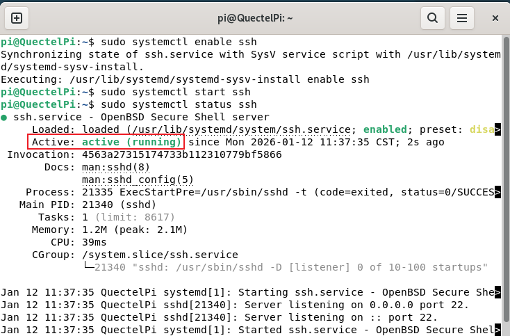

启动ssh-server服务
# 使能开启自启动
sudo systemctl enable ssh
# 开启服务
sudo systemctl start ssh
# 查看服务状态

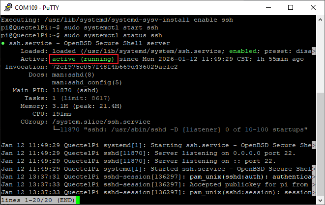

sudo systemctl status ssh
若服务状态显示为“active (running)”,则表示服务已成功启动,可继续下一步。

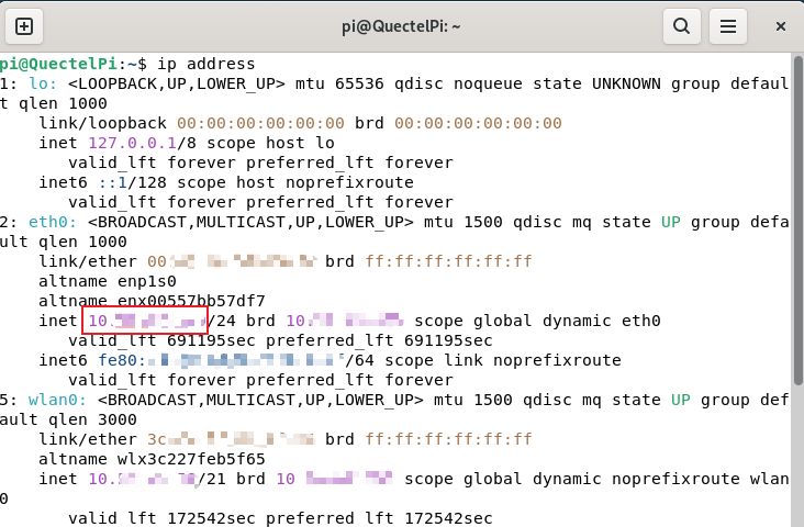

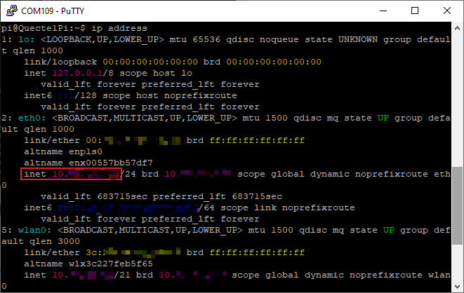

获取Quectel Pi H1的IP地址
在终端输入ip address命令,查看 Quectel Pi H1的IP地址。

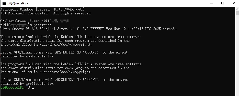

配置SSH登录
在Windows控制台输入以下命令。连接过程中需要输入“Yes”确认连接。
ssh <username>@<ip-address>
# 示例
ssh pi@192.168.2.xxx

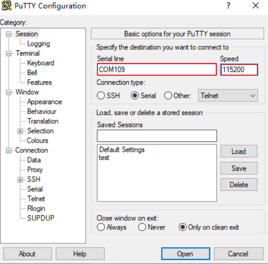

登录串口控制台
打开PuTTY,配置USB串口参数,点击“Open”连接。

# 查看服务状态
获取Quectel Pi H1的IP 地址
在串口控制台输入ip address命令,查看Quectel Pi H1的 IP地址。

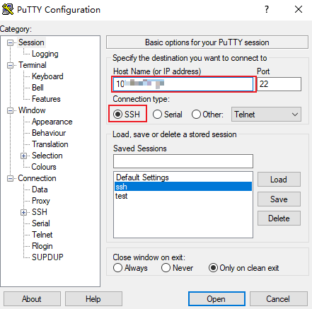

配置SSH登录
重新打开PuTTY,勾选“SSH”并输入Quectel Pi H1的IP地址,然后点击“Open”。
