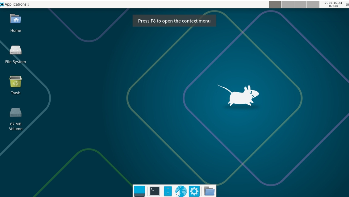

测试连接
# 从其他电脑连接,按提示输入密码即可登录
# 例如 vncviewer 10.66.82.*:5900
vncviewer <设备 IP 地址>:5900
  • 连接成功后,将显示以下远程桌面界面。
