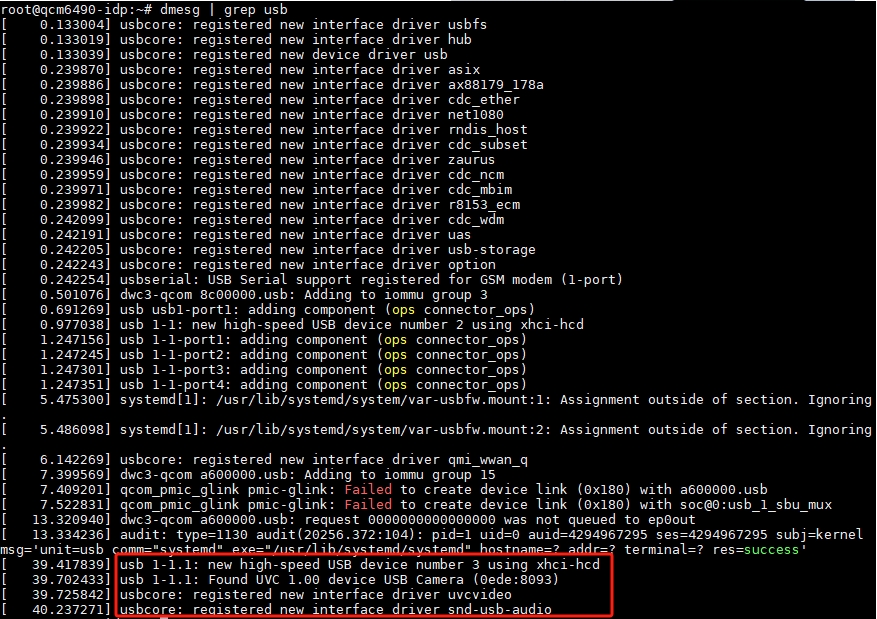

查看USB设备识别信息
在SSH终端中运行以下命令,可查看系统识别到的USB设备信息:
dmesg | grep usb
输出示例:

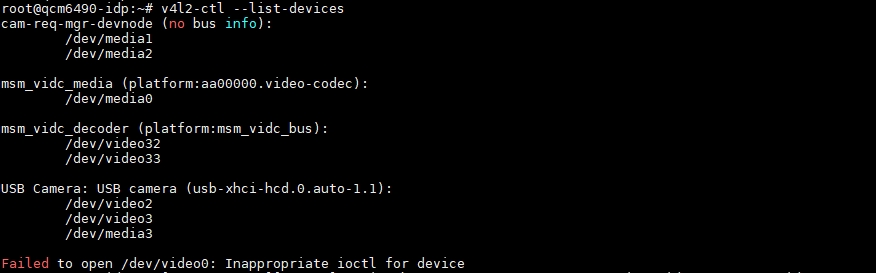

查看节点信息
在SSH终端中运行以下命令,可查看新增设备节点:
v4l2-ctl --list-devices
输出示例:
  • /dev/video2 —— 主视频节点(后续gst命令主要操作此节点)。
  • /dev/video3 —— 元数据节点。
  • /dev/media3 —— 硬件拓扑控制器,控制整个pipeline。

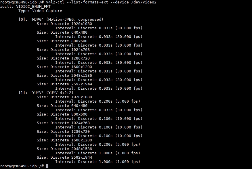

查看支持的格式
在SSH终端中运行以下命令,可查看video节点支持的格式:
v4l2-ctl --list-formats-ext --device /dev/video2
输出示例:
  • 由上图示例可知,该摄像头支持MJPG和YUYV两种格式的图片输出。
