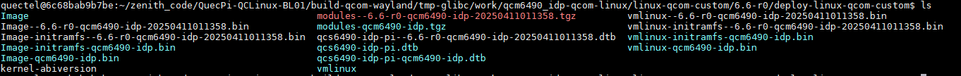

编译完成后,内核镜像生成在以下位置:
临时工作目录:
build-qcom-wayland/tmp-glibc/work/qcm6490_idp-qcom-linux/linux-qcom-custom/6.6/deploy-linux-qcom-custom
最终部署目录(Yocto自动复制):
build-qcom-wayland/tmp-glibc/deploy/images/qcm6490-idp/
编译产物目录
说明:Yocto会自动将内核镜像从工作目录复制到部署目录,后续打包流程会从部署目录获取内核镜像。
