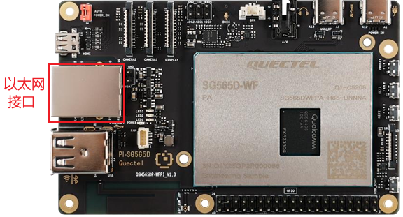

以太网
Quectel Pi H1智能主控板自带1个标准RJ45接口,支持10/100/1000 Mbps通信速率的以太网。
以太网对网线的要求:仅支持直连网线,不支持交叉网线。
硬件接口

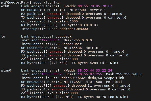

1.终端输入sudo ifconfig命令查看网络的接口地址:
sudo ifconfig
输出示例:inet addr:后面的 XX.XX.XX.XX为本机的ip地址

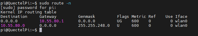

2.终端输入sudo route -n命令查看网络路由信息。
sudo route -n
输出示例:

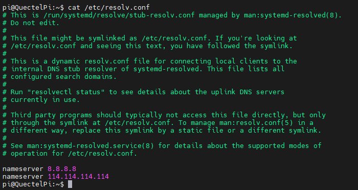

3.查看 /etc/resolv.conf文件的内容,以此检查DNS服务器的地址:
cat /etc/resolv.conf
输出示例:
