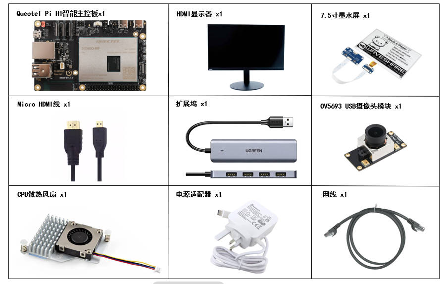

开发配件清单
开发配件只是作为参考,不同的开发环境可能会有所差异,比如通过ssh远程连接进行开发,可以不使用USB扩展坞,显示屏也可以根据需要进行替换。
配件名称 数量 规格参数
Quectel Pi H1 智能主控板 1块 Quectel Pi H1 智能主控板
USB-C 电源适配器 1个 27W USB Type-C接口充电器 1.2米线长中规电源PD电源 适用于树莓派5代
Micro HDMI 线 1根 规格:Micro HDMI 2.0;线长:1m;接口:HDMI-A(公头)-HDMI-D(公头)
网线 1根 线长:1m;传输速率:千兆;
CPU 散热风扇 1个 树莓派5代官方原装散热器带导热贴
7.5英寸墨水屏 1个 7.5寸墨水屏 e-Paper 800×480分辨率 黑白带板
扩展坞 1个 绿联 USB3.0扩展器扩展坞
USB摄像头模块 1个 OV5693 USB摄像头模块
显示屏 1个 24英寸HDMI显示器

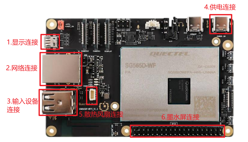

完成以下所有硬件连接操作,序号与接口示意图保持一致:
  1. 显示连接:将Micro HDMI线一端接入智能主控板的 Micro HDMI接口,另一端接入显示器的HDMI接口。
  2. 网络连接:将网线一端接入智能主控板的千兆网口,另一端接入路由器的网口(确保路由器已联网)。
  3. 输入设备连接:将USB键盘、鼠标接入扩展坞的USB接口,再将扩展坞接入智能主控板的USB接口;若用无线输入设备,将接收器插入扩展坞的USB口即可;然后将OV5693摄像头模块接入智能主控板的另一个USB接口。
  4. 供电连接:将USB-A电源线的USB-A端接入电源适配器,USB-C端接入智能主控板的电源口(通常标注 POWER IN)。
  5. 散热风扇连接:先将散热风扇的排线插入智能主控板的FAN插槽中,再将散热器两端固定在主控板预留插孔中。

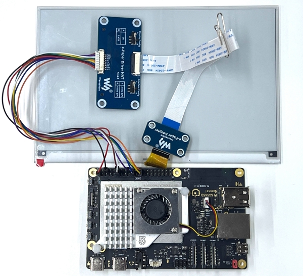

  6. 墨水屏连接:选择用PIN排线连接,参考下方的引脚对应表格:
EPD 引脚 BCM2835编码 Board物理引脚序号
VCC 3.3V 3.3V
GND GND GND
DIN MOSI 19
CLK SCLK 23
CS CE0 24
DC 25 22
RST 17 11
BUSY 24 18
PWR 18 12

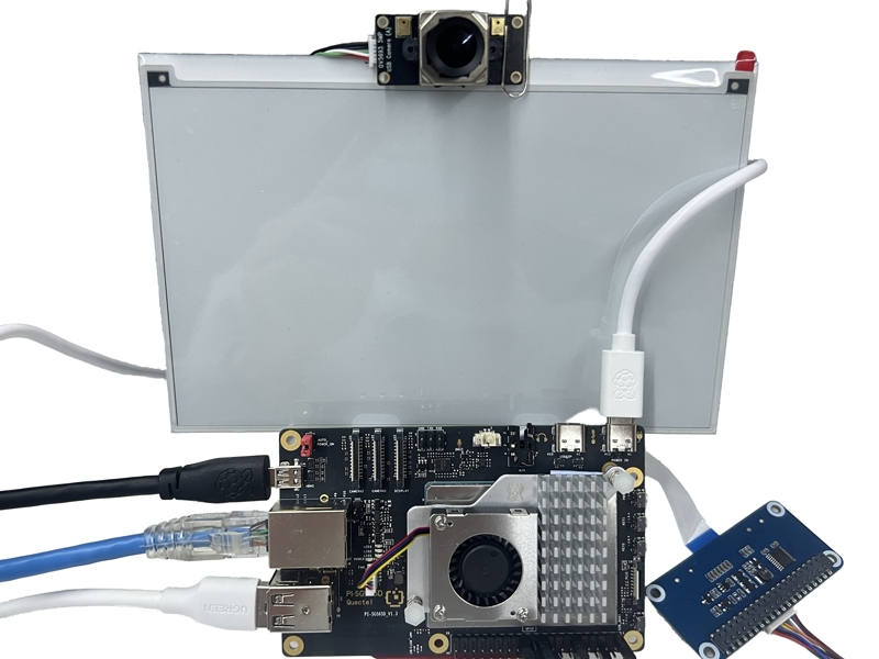

连接完成参考
完成上述连接后,后续关机或重启过程中无需断开摄像头、墨水屏、显示器等已连接配件,保持连接状态即可。

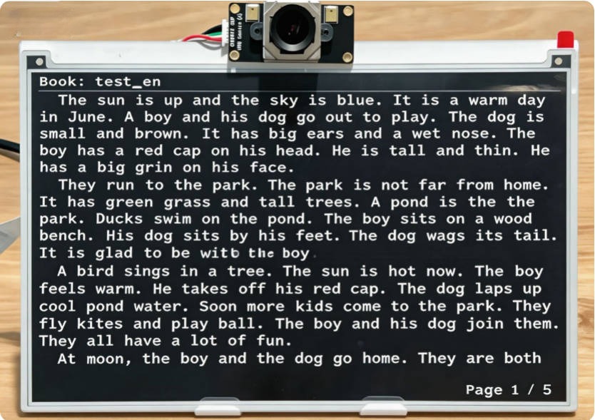

显示书籍说明
将 .txt 文件放入项目的demo-inkscreen-reader/books/ 目录即可。系统自动识别UTF-8与GB2312编码。
提示:Windows 用户使用记事本 → 另存为 → 编码选 UTF-8 或 ANSI(GB2312)均可。
