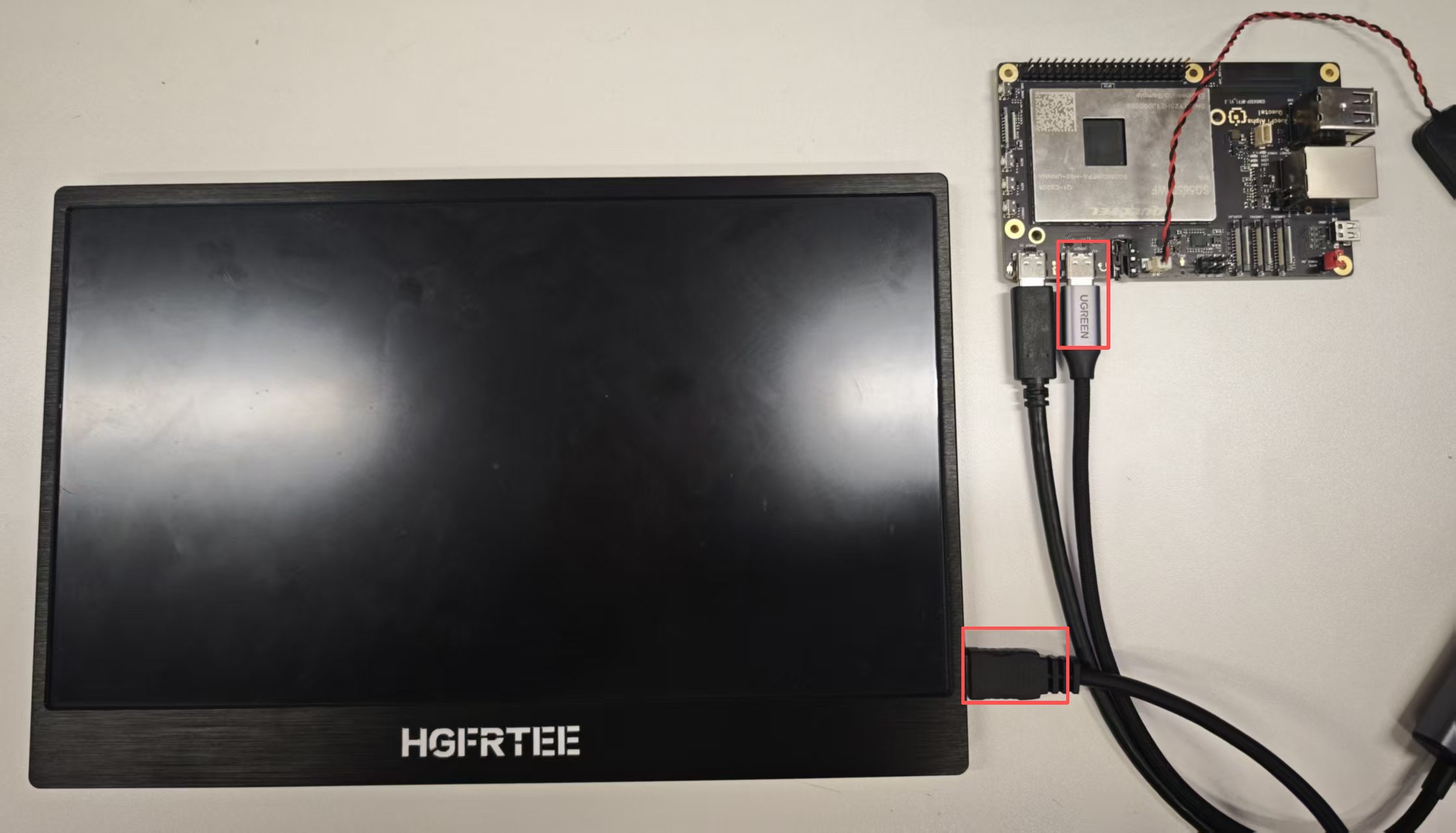

本文档详细介绍了Quectel Pi H1智能主控板的DP显示接口识别、显示屏连接方法、系统配置及常见问题解决方案。DP接口原生对应DisplayPort(DP)类型的屏幕,本文将以11.6英寸HDMI显示屏为例,详细说明DP转HDMI的方法。
DP接口转HDMI屏幕连接
按照下图进行连接:
DP接口转HDMI屏幕连接效果
