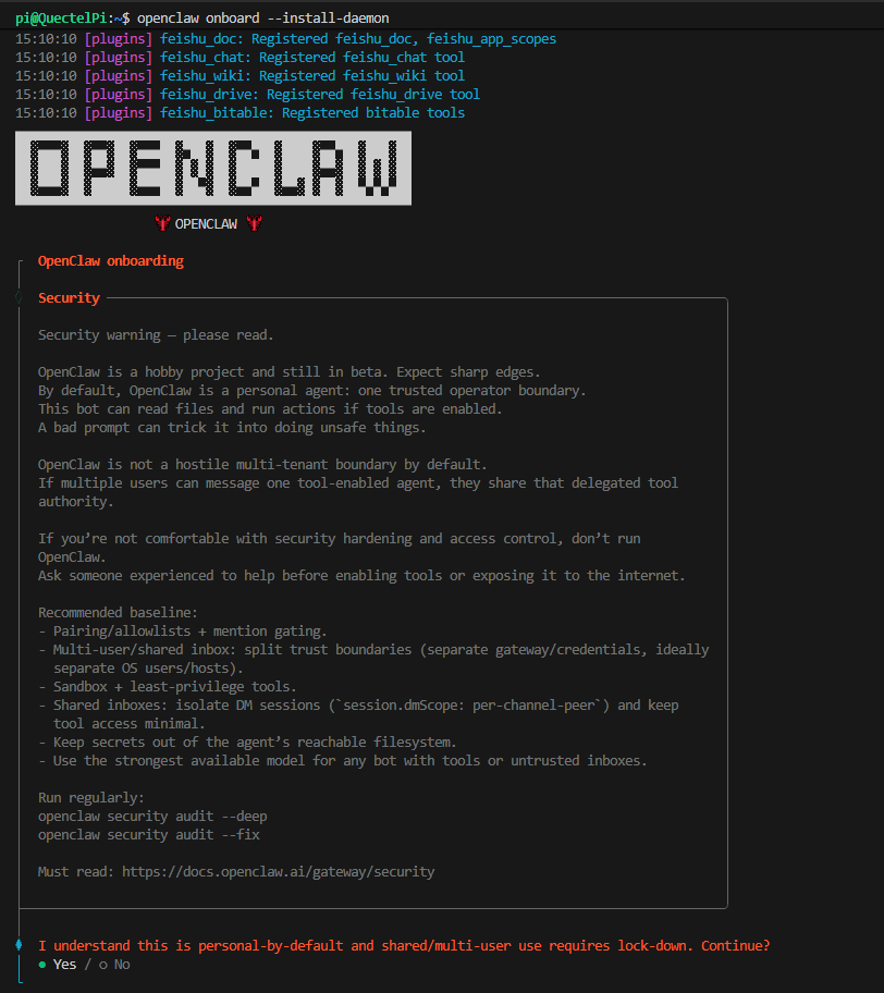

首次安装完成后,必须完成配置向导流程,否则 OpenClaw 无法正常运行。执行以下命令启动配置向导,并安装网关守护进程:
openclaw onboard --install-daemon
网关守护进程(launchd/systemd 用户服务)会确保 OpenClaw 保持后台运行状态。
配置向导截图(仅供参考)

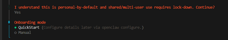

1.进入安装确认界面,选择【Yes】并按下回车;
2.在【Onboarding mode】选项中选择【QuickStart】;

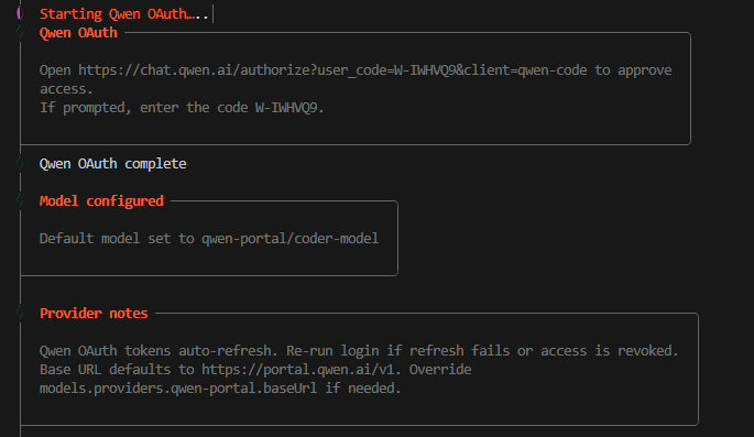

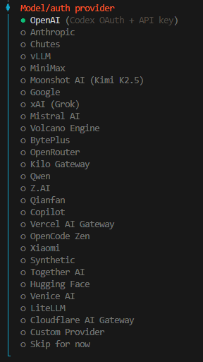

3.在【Model/auth provider】选项中选择【Qwen】并按下回车;
4.打开指定网站登录 qwen-code 平台,完成身份认证操作;

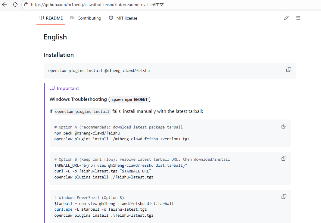

飞书插件仓库:https://github.com/m1heng/clawdbot-feishu?tab=readme-ov-file#english
执行以下命令安装飞书插件:
openclaw plugins install @m1heng-clawd/feishu

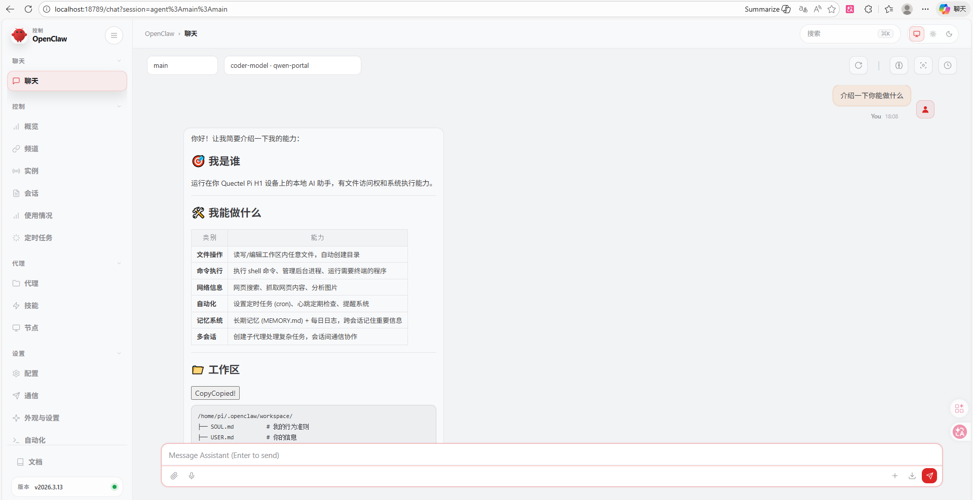

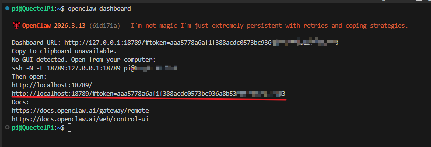

在终端中执行 openclaw dashboard 命令,即可查看 OpenClaw 对应的 Web 管理页面访问地址。

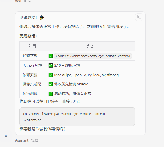

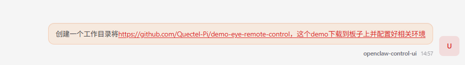

1.完成 OpenClaw 部署后,可让其参考官网开源项目部署指导文档,完成对应 Demo 环境的部署配置;
2.运行 Demo 示例程序,验证通过 OpenClaw 配置的Demo基础功能是否正常。

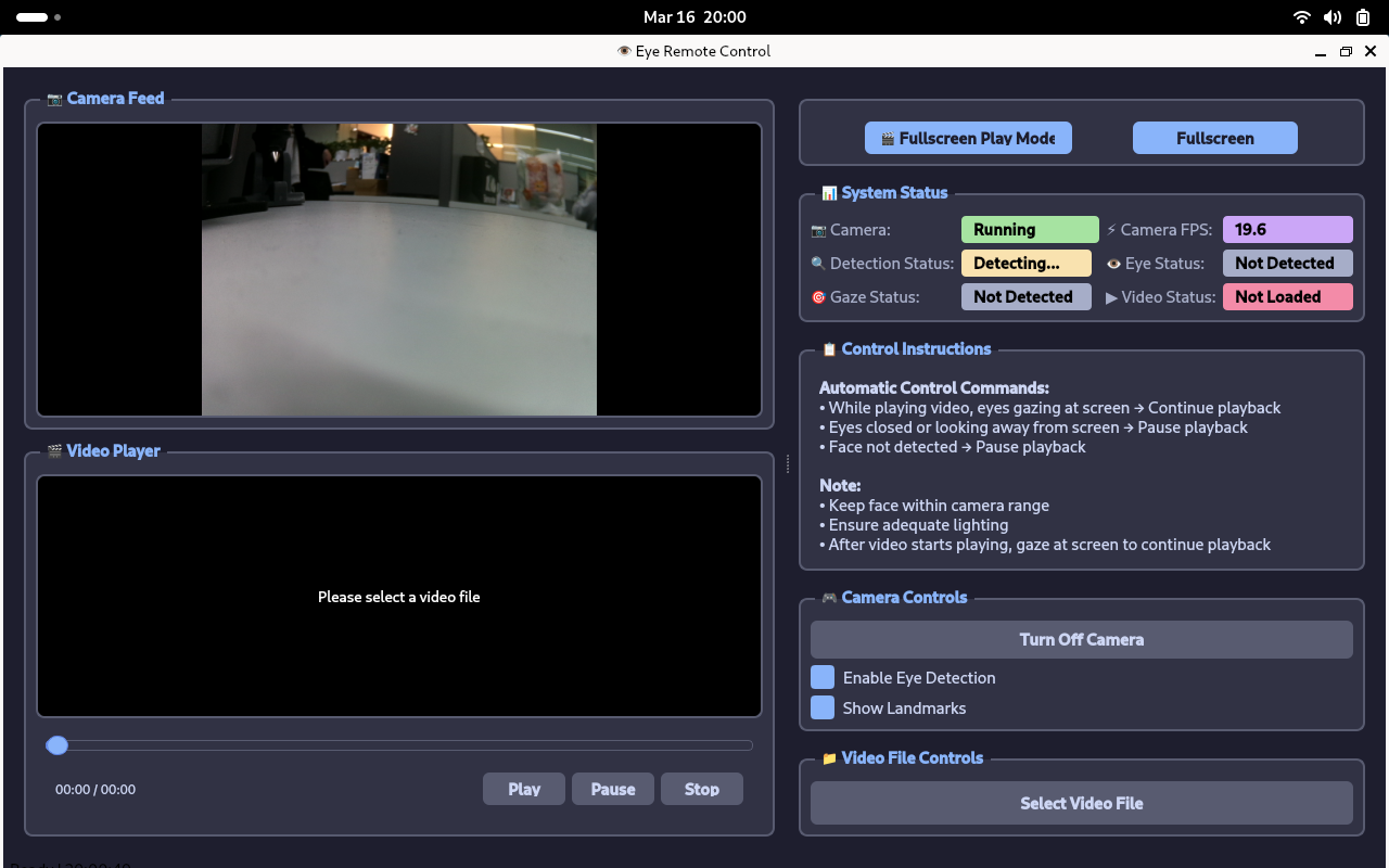

效果截图:
控制外设

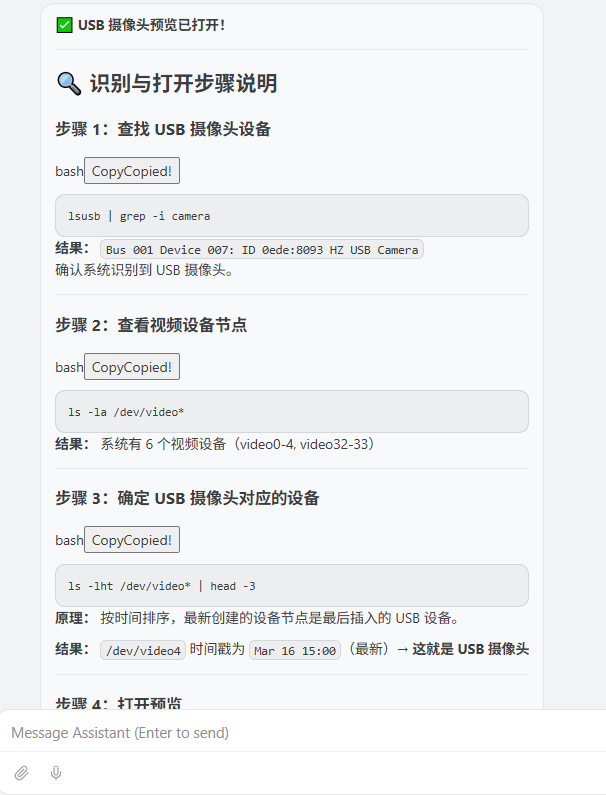

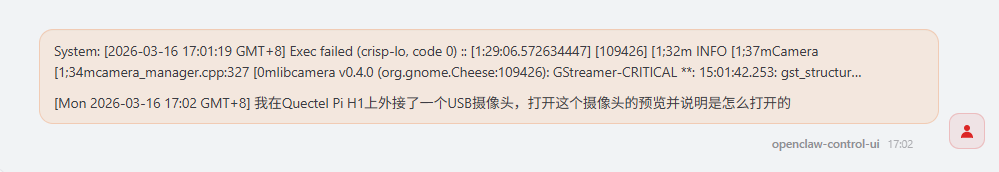

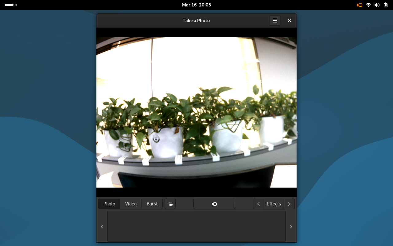

通过 OpenClaw 的 Web 控制页面发送对话指令,等待片刻后,即可在外接显示屏上看到 USB 摄像头的实时预览画面。
