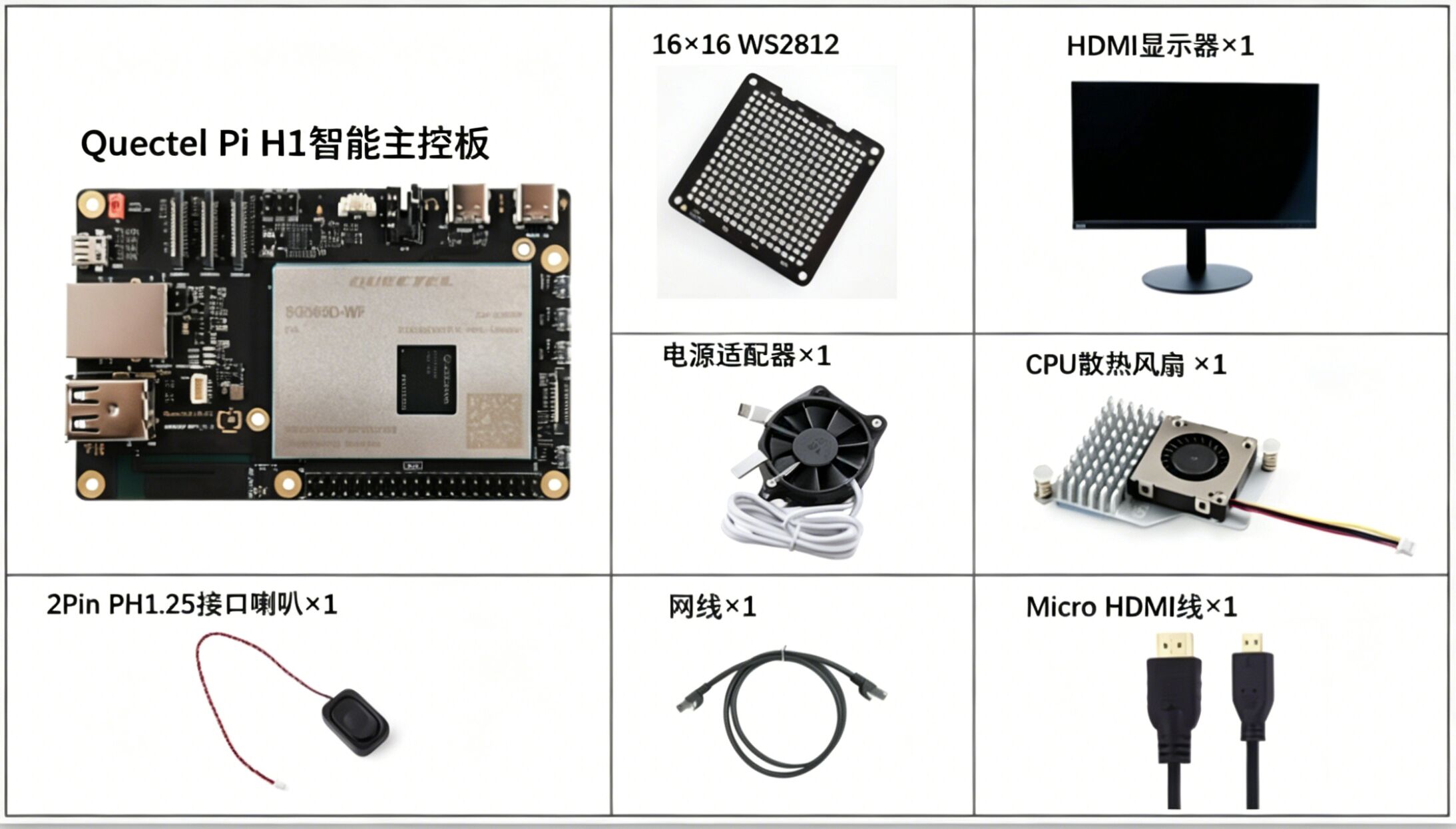

开发配件清单
配件名称 数量 规格参数
Quectel Pi H1 智能主控板 1块 Quectel Pi H1智能生态开发板
16×16WS2812 RGB全彩显示屏 1块 ws2812 RGB全彩显示屏LED点阵模块点阵屏点阵模组
2PIN PH1.25接口喇叭 1个 2030腔体喇叭8Ω 2W方形喇叭高音质小体积扬声器 2PIN PH1.25接口
USB-C 电源线充电器 1个 27W USB Type-C接口充电器 1.2米线长中规电源PD电源 适用于树莓派5代
USB-C DP 显示线 /Micro HDMI 线 1根 规格:DP 1.4;线长:1m;接口:USB-C(公头)- USB-C(公头)
规格:Micro HDMI 2.0;线长:1m;接口:HDMI-A(公头)-HDMI-D(公头)
网线 1根 线长:1m;传输速率:千兆;
CPU 散热风扇(可选) 1个 树莓派5代官方原装散热器带导热贴
显示屏 1个 24英寸HDMI显示器

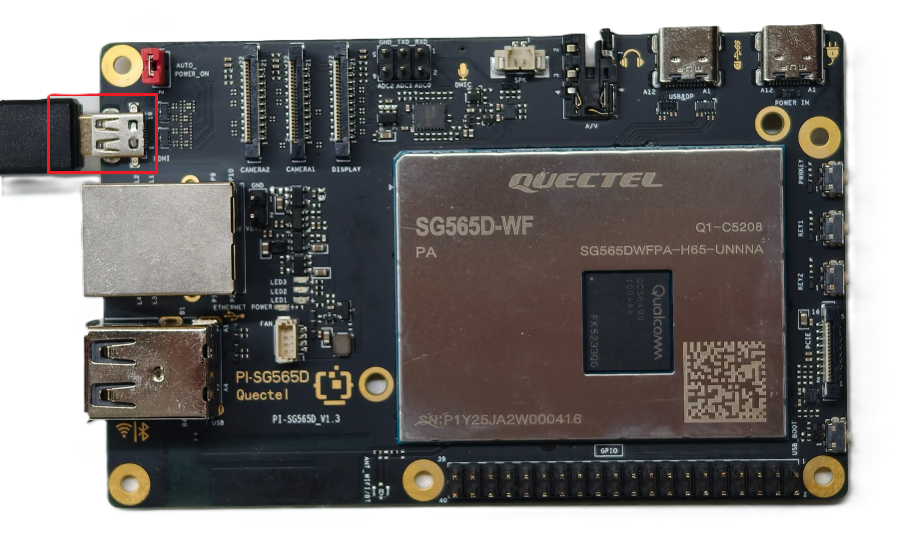

显示连接
将 Micro HDMI 线一端接入智能主控板的 Micro HDMI 接口,另一端接入显示器的 HDMI 接口。

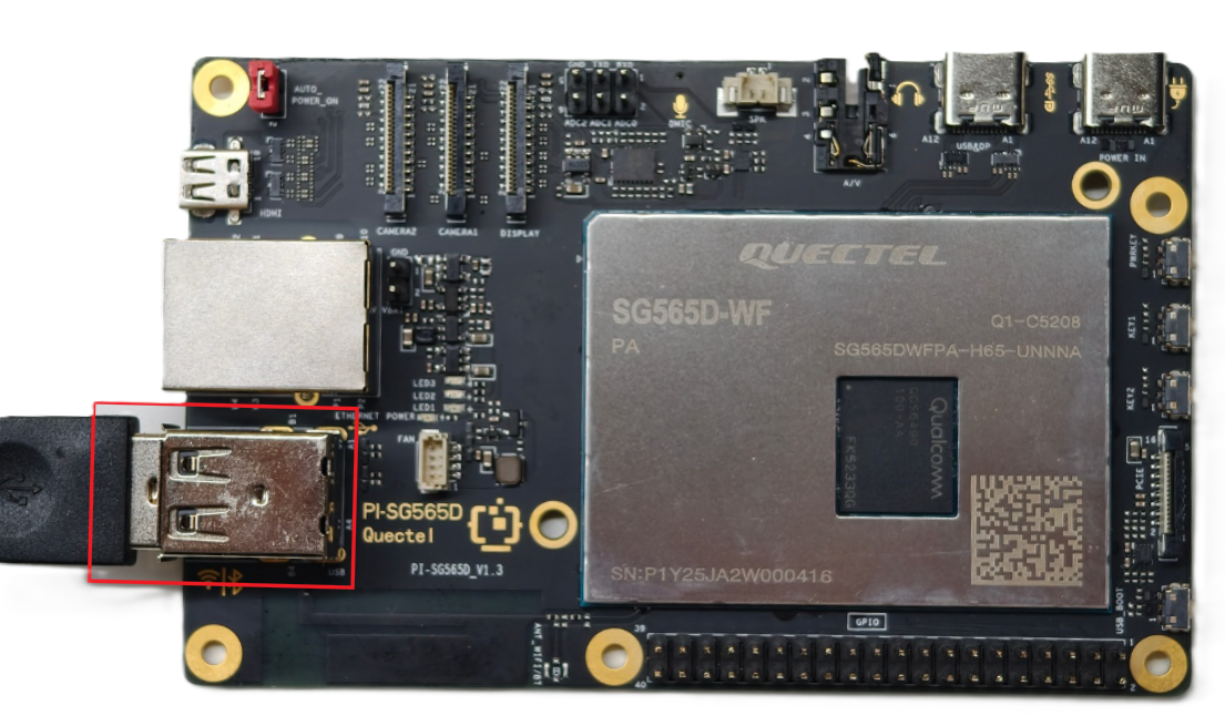

输入设备连接
将 USB 键盘、鼠标接入智能主控板的两个 USB-A 接口上,若用无线输入设备,将接收器插入 USB 口即可。

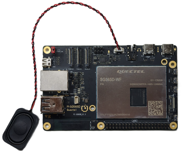

喇叭连接
将2PIN PH1.25接口的喇叭连接到板子的扬声器输出。

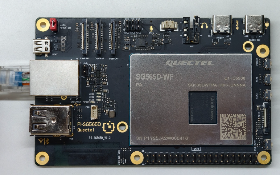

网线连接
将网线一端接入智能主控板的千兆网口,另一端接入路由器的网口(确保路由器已联网)。

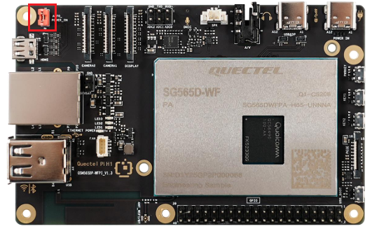

跳线帽连接
智能主控板左上角标有AUTO_POWER_ON丝印的排针,确保已经用跳线帽短接。

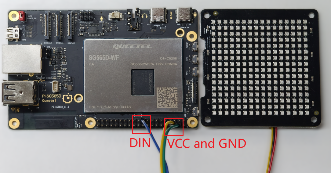

16×16WS2812连接
16×16 WS2812 RGB LED 显示屏通过 SPI 接口 与 Quectel Pi H1 智能主控板连接,将WS2812的数据输入端连接至Quectel Pi H1的对应接口引脚。

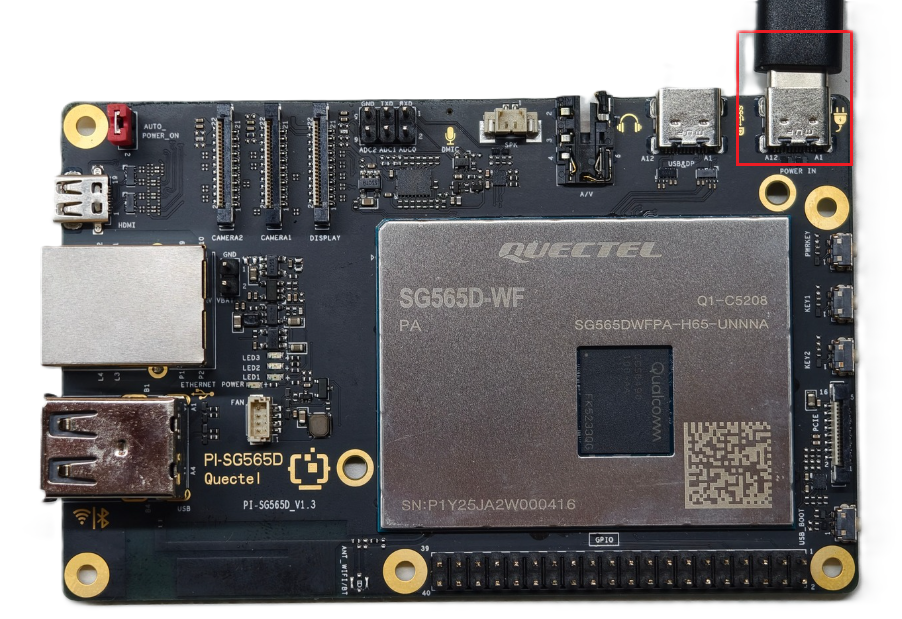

电源连接
将 USB-A 电源线的 USB-A 端接入电源适配器,USB-C 端接入智能主控板的电源口(通常标注POWER IN)。

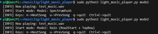

运行程序
在项目目录下执行以下命令启动程序:
cd light_music_player
sudo python3 light_music_player.py
灯光效果可配置为mode1或mode2,程序启动后,将自动开始播放音乐,并在 16×16 WS2812 LED 矩阵上显示与音乐节奏同步变化的灯光效果。
运行程序后,终端提示按键操作(n切换下一首,u切换上一首,q或Ctrl+C可以退出程序)
