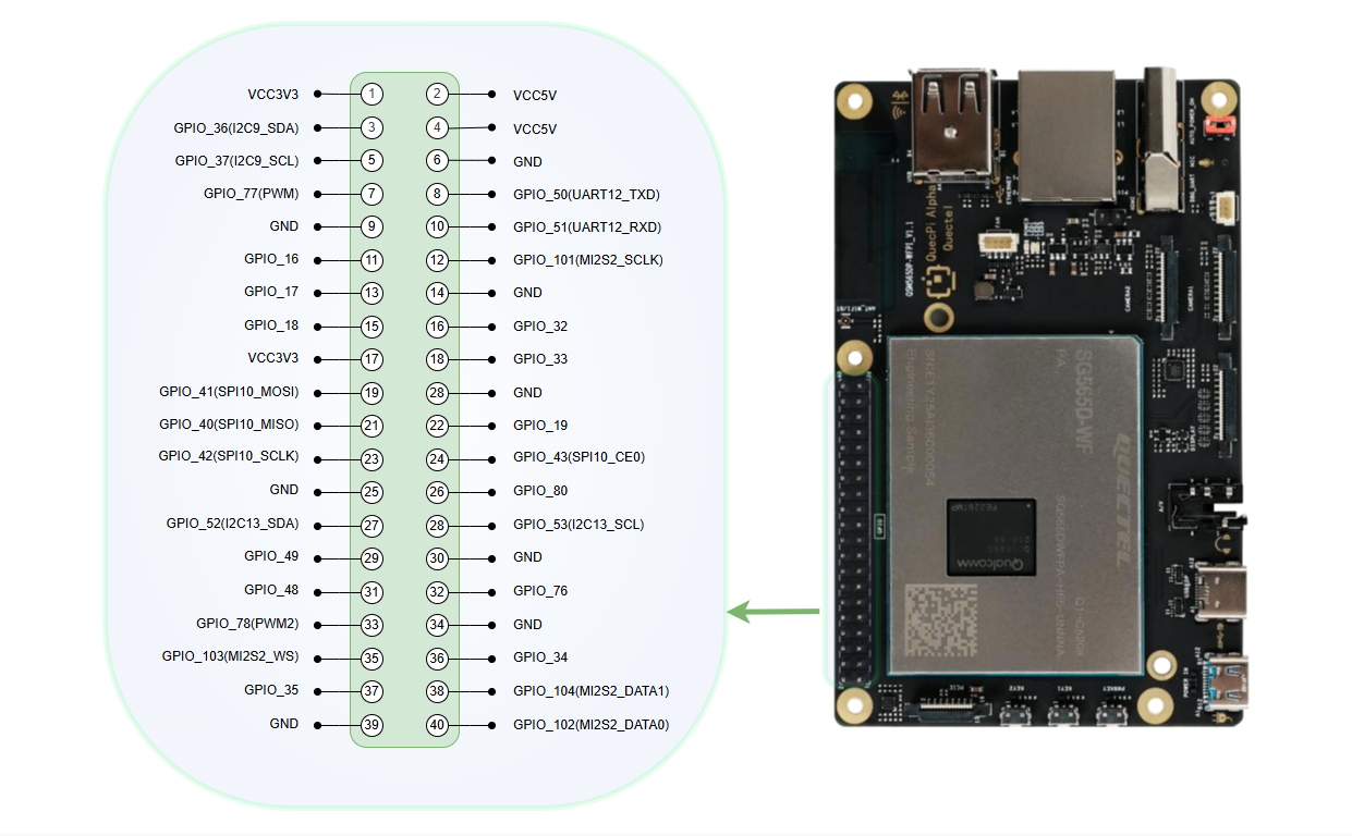

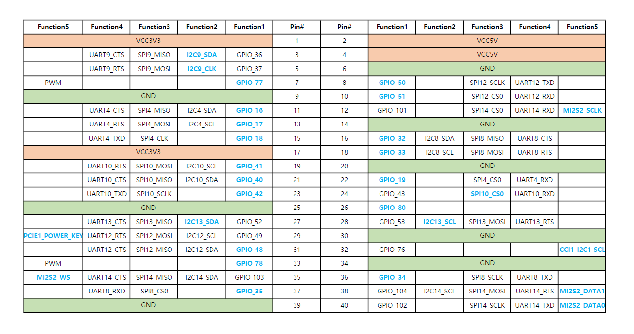

Quectel Pi H1智能主控板配备了标准的40-pin GPIO扩展接口,支持GPIO、I2C、SPI、UART、PWM等多种外设接口。下面将介绍如何测试这些接口的功能。
引脚定义
接口配置说明

本节以测试40-pin接口的pin3为例,演示如何使用GPIO功能。pin3对应的gpio_num为36。

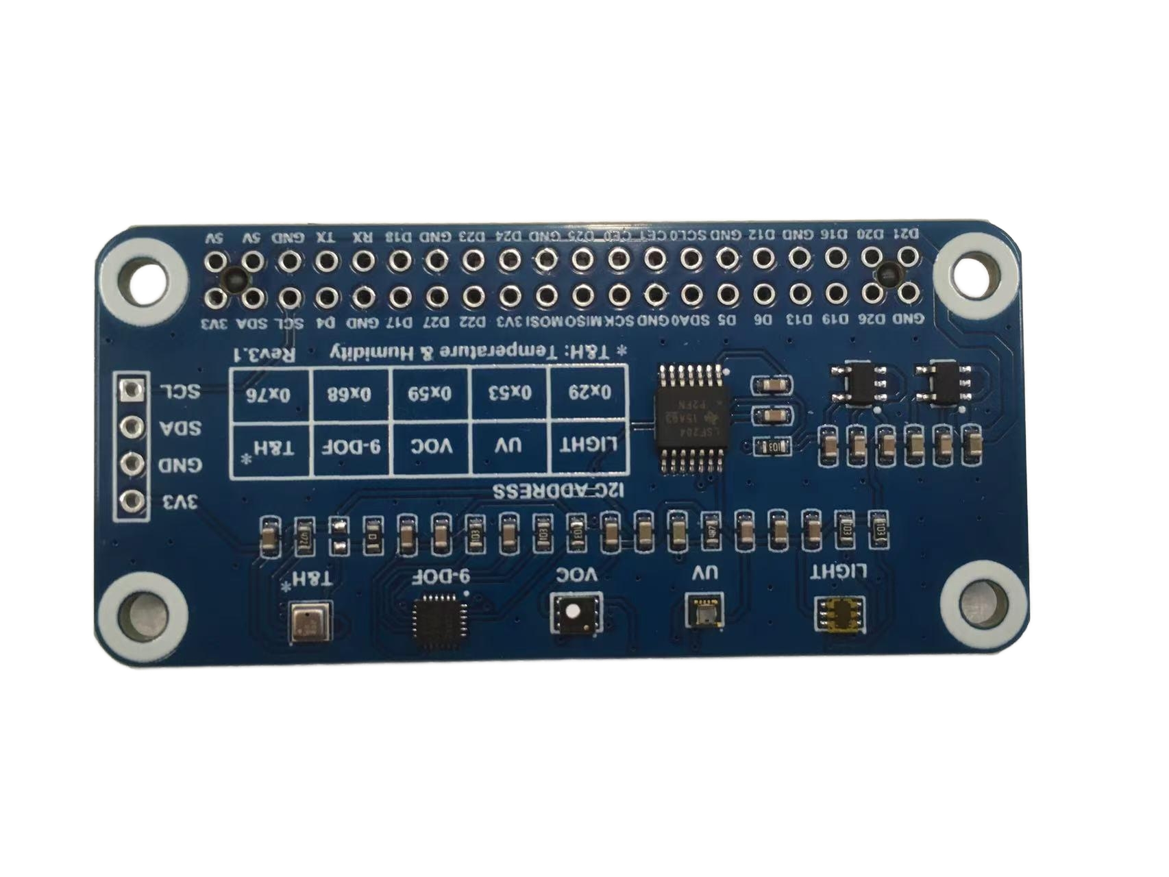

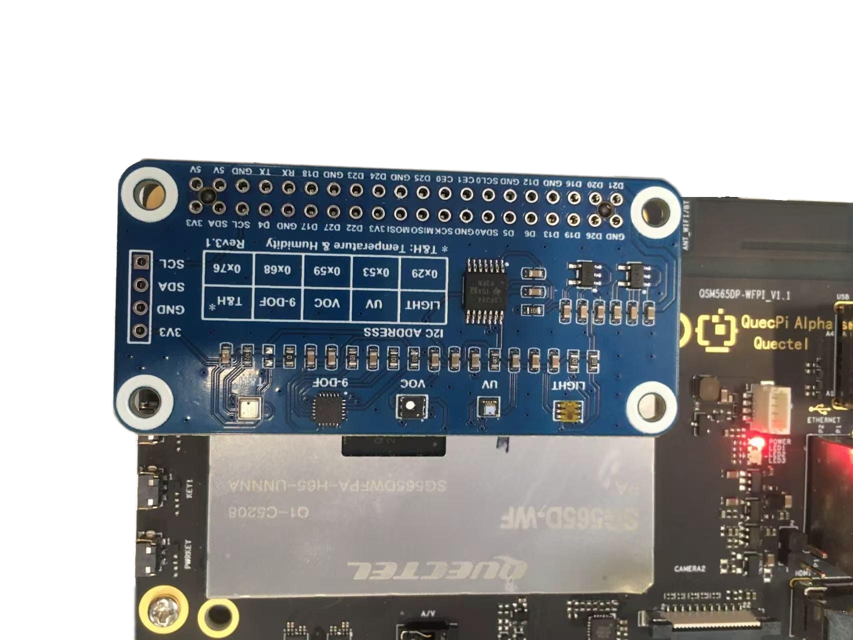

本次测试使用微雪环境传感器扩展板(BME280),通过40-pin接口进行连接。
硬件连接示意图:
微雪环境传感器扩展板
Quectel Pi H1 40-Pin接口
插上环境传感器扩展板的Quectel Pi H1

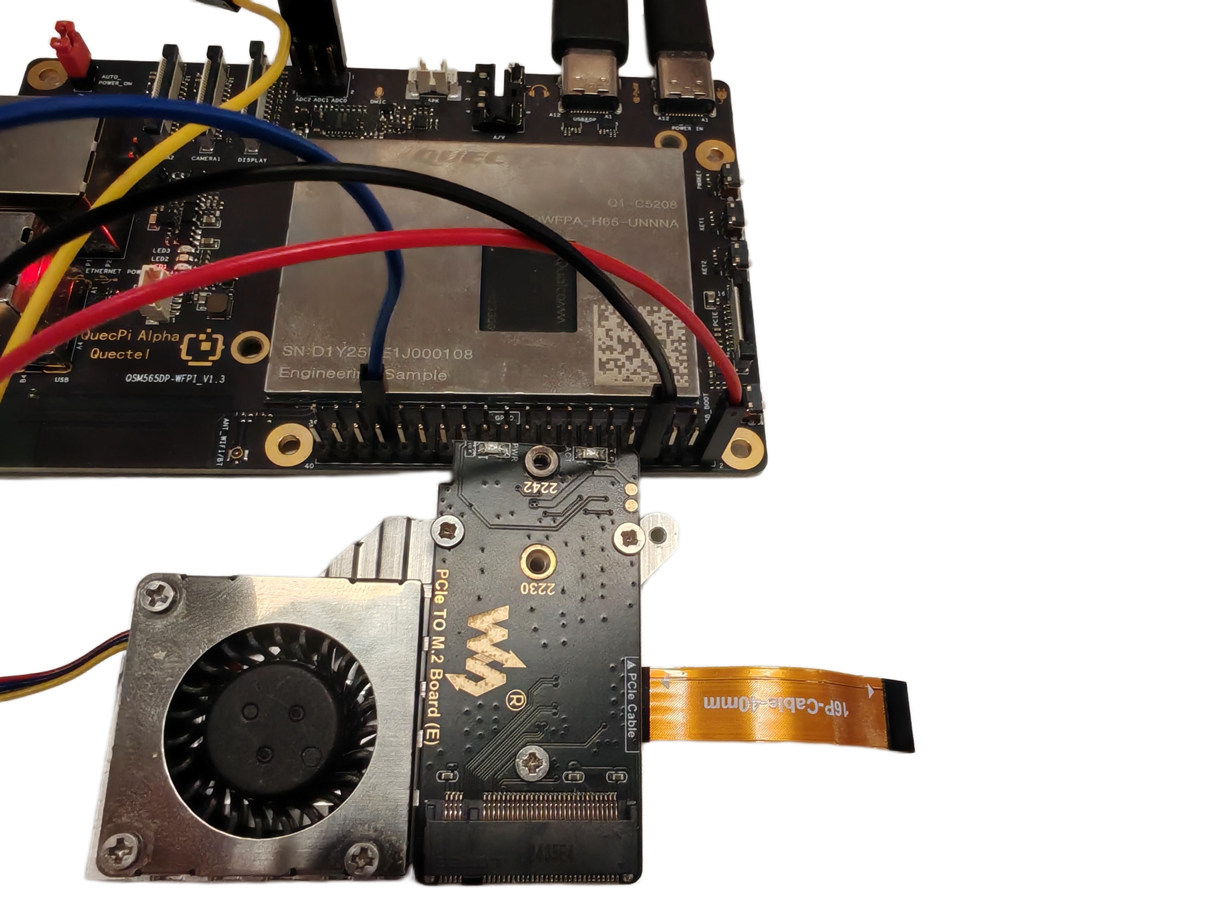

40-pin接口的pin33默认配置为PWM功能,这里选择微雪的4pin PWM协议的调速风扇作为测试设备。
硬件连接
PWM风扇接线定义:
Pin Function Wire colour 40-Pin连接
1 +5V Red pin2 或 pin4 (5V)
2 PWM Blue pin33 (GPIO_78)
3 GND Black pin6/9/14/20/25/30/34/39 (任意GND)
4 Tach Yellow pin32 (GPIO_76)
连接示意图:
PWM风扇接口定义
风扇连接到40-Pin接口
风扇连接到40-Pin接口
PWM风扇接口定义
说明
  • Tach引脚用于读取风扇转速,是可选连接
  • 如果不需要读取转速信息,Tach引脚可以不连接
