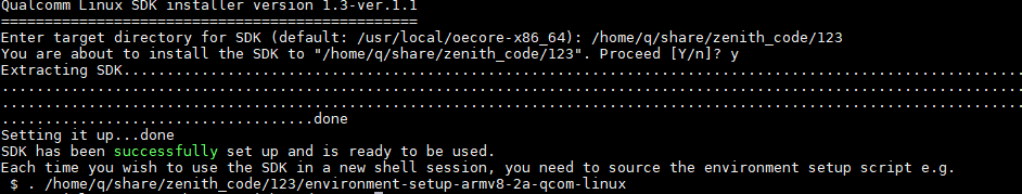

3. 选择安装目录
执行脚本后,系统会提示输入安装目录:
  • 默认目录:直接按Enter键使用默认路径
  • 自定义目录:输入您想要的安装路径
安装完成后,脚本会提示SDK环境的使能方式。
4. 部署示例
工具链部署示例
