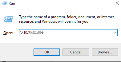

Windows电脑访问共享文件夹
  1. 按下“Win+R”打开运行窗口。
  2. 输入"\\\ + 设备的IP地址"。
alt text

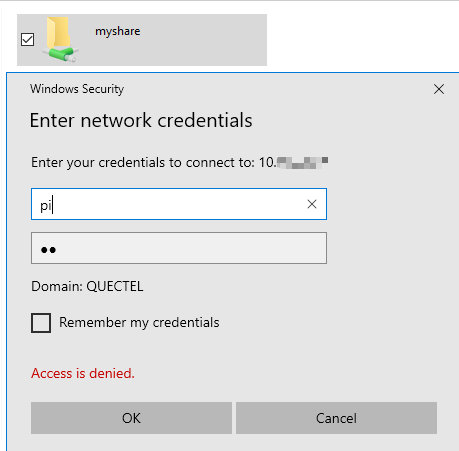

  1. 输入用户名和密码,即可看到共享文件夹的内容。
    用户名:pi
    密码:sudo smbpasswd -a pi所设置的密码
访问成功后,即可看到之前创建的测试文件test.txt。
