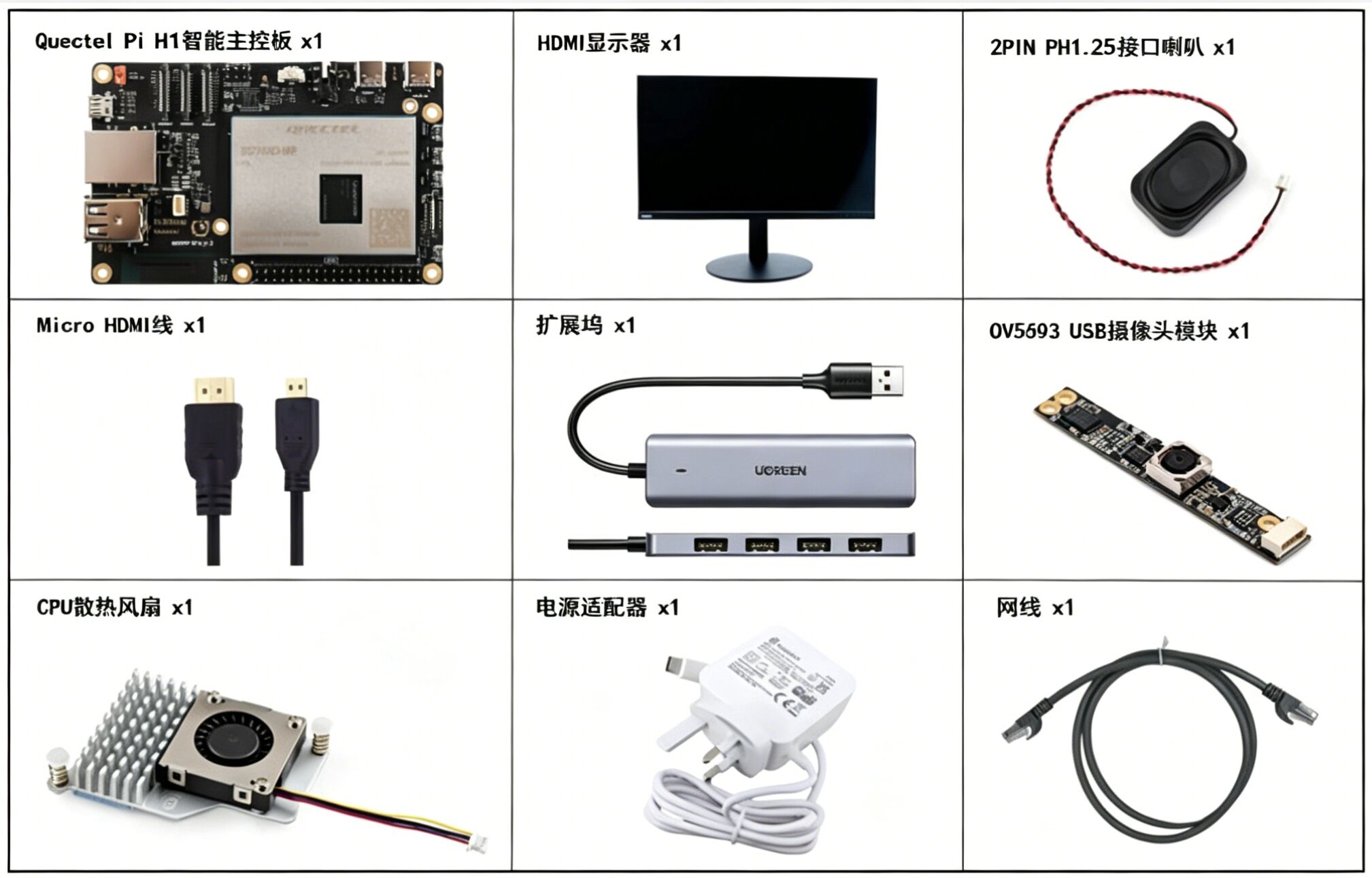

开发配件清单
开发配件只是作为参考,不同的开发环境可能会有所差异,比如通过ssh远程连接进行开发,可以不使用USB扩展坞,显示屏也可以根据需要进行替换。
配件名称 数量 规格参数
Quectel Pi H1 智能主控板 1块 Quectel Pi H1智能生态开发板
USB-C 电源线充电器 1个 27W USB Type-C接口充电器 1.2米线长中规电源PD电源 适用于树莓派5代
Micro HDMI 线 1根 规格:Micro HDMI 2.0;线长:1m;接口:HDMI-A(公头)-HDMI-D(公头)
网线 1根 线长:1m;传输速率:千兆;
CPU 散热风扇 1个 树莓派5代官方原装散热器带导热贴
2PIN PH1.25接口喇叭 1个 2030腔体喇叭8Ω 2W方形喇叭高音质小体积扬声器 2PIN PH1.25接口
扩展坞 1个 绿联 USB3.0扩展器扩展坞
USB摄像头模块 1个 OV5693 USB摄像头模块
显示屏 1个 24英寸HDMI显示器

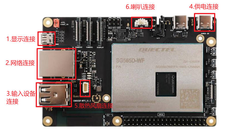

硬件连接
完成以下所有硬件连接操作,序号与接口示意图保持一致:
  1. 显示连接:将Micro HDMI线一端接入智能主控板的Micro HDMI接口,另一端接入显示器的HDMI接口。
  2. 网络连接:将网线一端接入智能主控板的千兆网口,另一端接入路由器的网口(确保路由器已联网)。
  3. 输入设备连接:将USB键盘、鼠标接入扩展坞的USB接口,再将扩展坞接入智能主控板的USB接口;若用无线输入设备,将接收器插入扩展坞的USB口即可;然后把OV5693摄像头模块接入智能主控板的另一个USB接口。
  4. 供电连接:将USB-A电源线的USB-A端接入电源适配器,USB-C端接入智能主控板的电源口(通常标注POWER IN)。
  5. 散热风扇连接:先将散热风扇的排线插入智能主控板的FAN插槽中,再将散热器两端固定在主控板预留插孔中。
  6. 喇叭连接:将 2PIN PH1.25 接口的喇叭连接到智能主控板的SPK 插槽中。

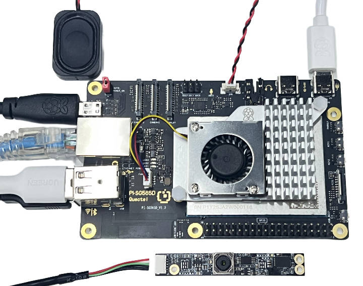

连接完成参考
完成上述连接后,后续关机或重启过程中无需断开摄像头、扬声器、显示器等已连接配件,保持连接状态即可。

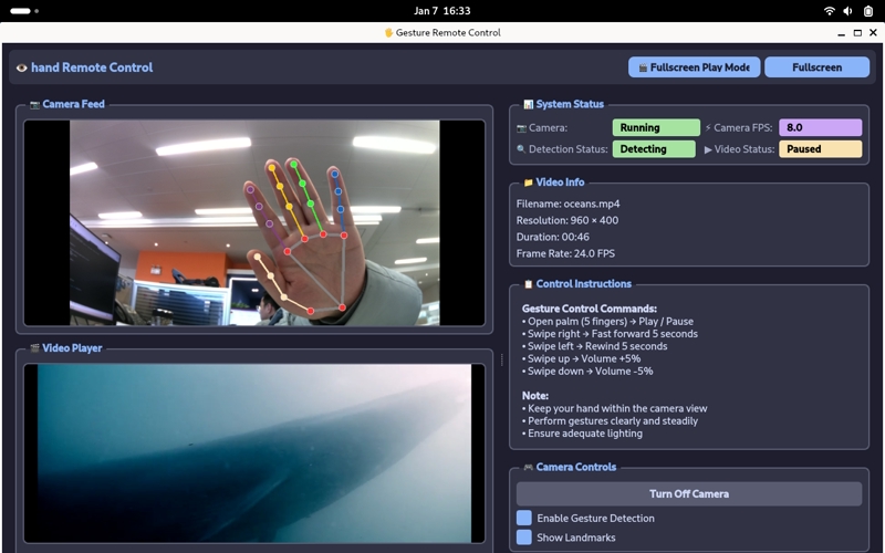

在src路径下执行main.py启动脚本;若程序正常启动,会打开摄像头画面窗口。
cd demo-gesture-remote-control/src/
python3 main.py
手势映射
请确保摄像头正对用户操作区域,并具备稳定光照条件。
手势动作 控制功能
张开手掌(5 指) 播放 / 暂停
手指向右滑动 快进 5 秒
手指向左滑动 快退 5 秒
手指向上滑动 音量 +5%
手指向下滑动 音量 -5%
