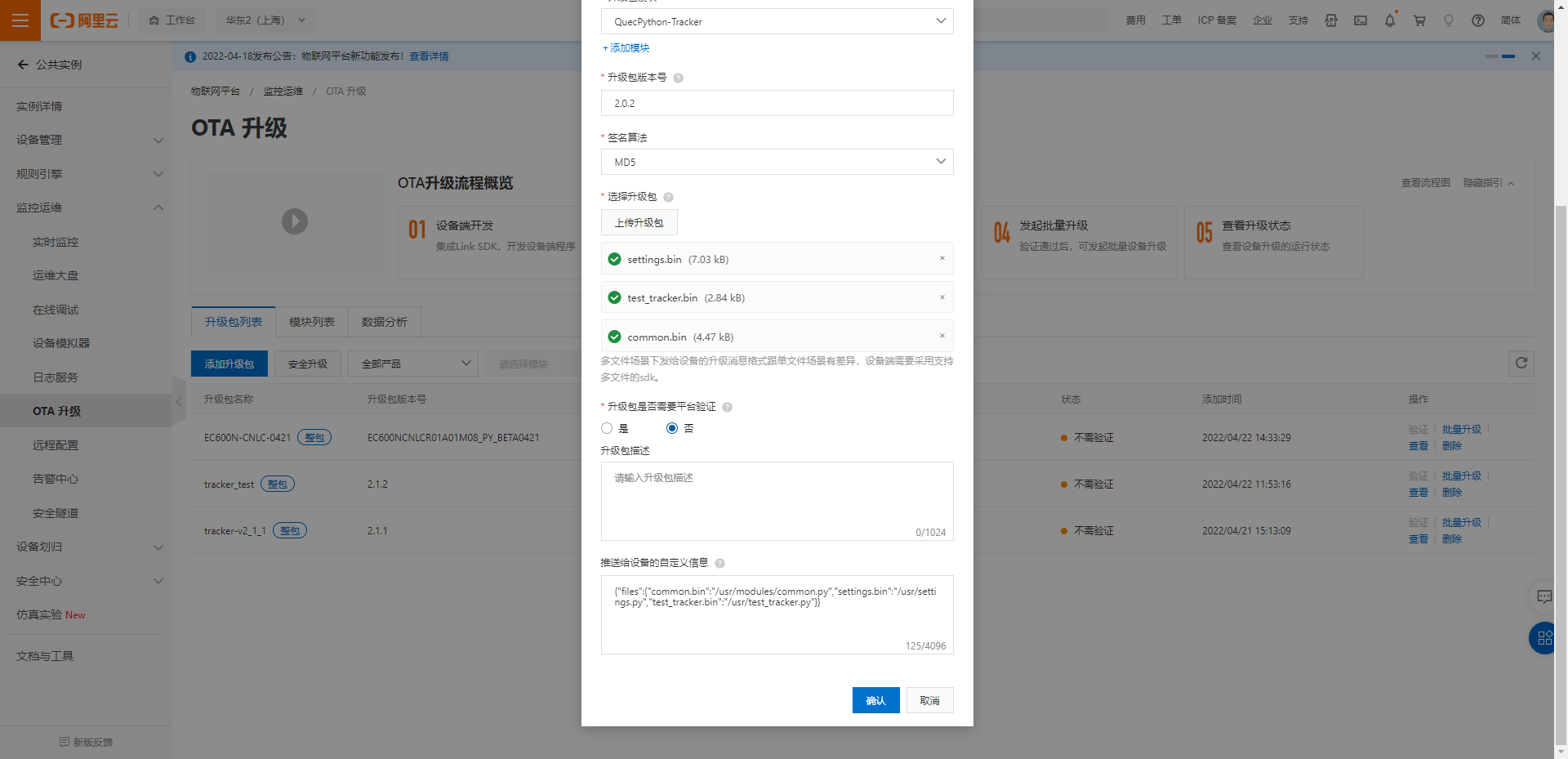

  2. 创建 OTA 升级包
    • 此处需要在推送给设备的自定义信息中编写升级文件名对应的设备全路径文件名,如:{"files":{"common.bin":"/usr/modules/common.py","settings.bin":"/usr/settings.py","test_tracker.bin":"/usr/test_tracker.py"}}
aliyun_ota_sota_upgrade_package
