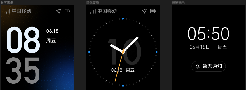

表盘页面
image-20231124093958921
组成部分:
  1. 通用头部栏:
    • 信号显示。
    • 运营商显示。
    • 电池电量显示。
    • 导航图标显示。
  2. 表盘内容:
    • 时间显示: 时间实时刷新。
    • 时针/分针/秒针: 实时和时间联动。
    • 背景盘当前时间, 时钟显示。
    • 日期显示: 日期实时刷新。
    1. 交互关系
    • 数字表盘左滑进入息屏显示界面, 右滑进入时间表盘界面。
    • 指针表盘左滑进入数字表盘界面, 右滑进入应用列表1页面
    • 设备(30s内无任何操作进入)息屏显示界面, 右滑进入表盘界面

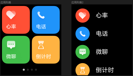

应用列表页面
image-20231124094455949
  1. 心率检测:
    • 点击跳转心率检测页面。
  2. 电话:
    • 点击可进入电话拨打界面。
  3. 微聊:
    • 点击可进入微聊界面进行语音的发送接收。
  4. 倒计时界面:
    • 点击进入倒计时界面。
  5. 交互关系:
    • 应用列表界面右滑进入应用列表2界面。
    • 应用列表2界面左滑可进入应用列表界面, 右滑进入心率检测等界面。

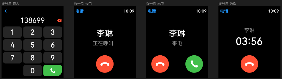

电话界面
image-20231124095320999
提供了电话的拨打, 去点/来电/通话等模式和显示等。

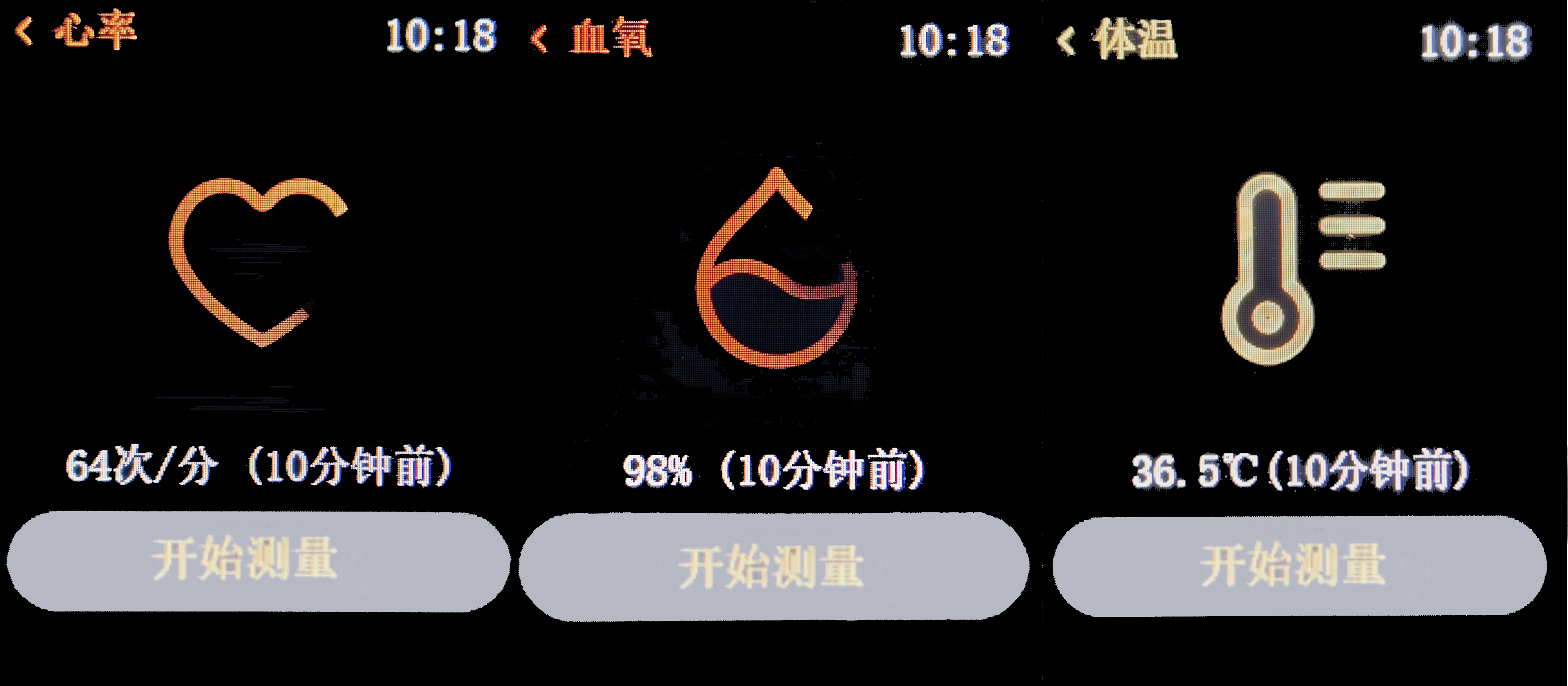

检测界面
image-20231124095012079
检测界面包括了对体温/血氧/心率的检测, 以及检测状态和历史检测的显示等。
