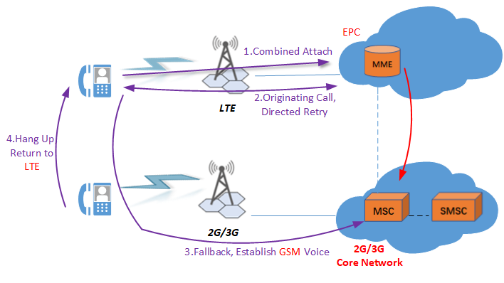

CSFB流程
CSFB_Flow_chart
基于CSFB的电话方案可以满足移动通信运营商需要在LTE网络中提供语音通信的要求,并且可以保证通话的可靠性。

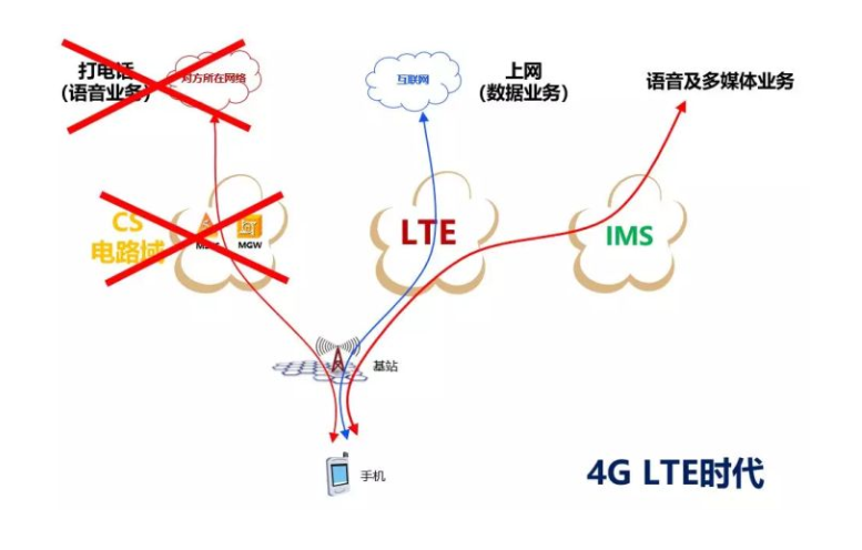

VoLTE是基于IMS网络的,简单来说,IMS是增强版的CS,于是在LTE的基础上,IMS取代了CS,使得手机用户可以打语音电话,且数据业务不会中断。增加IMS,相当于在使用LTE数据通道的基础上,给语音业务专门开辟了一条业务通道,这种IMS+LTE的语音解决方案,就是VoLTE。
voLTE_Flow_chart
VoLTE的优势说明
使用VoLTE技术后,语音通话将也可以通过4G LTE网络进行,实现语音和数据同时传输。

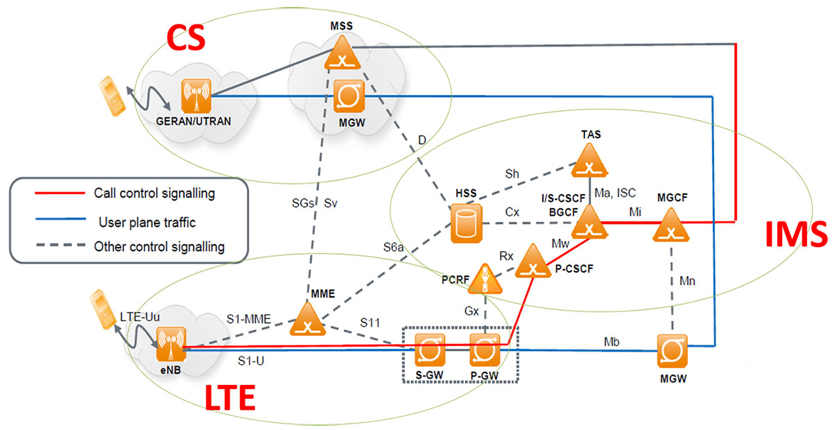

VoLTE和IMS的关系
VoLTE 是 IMS 的一个重要应用场景。IMS 通过 SIP 控制信令来处理呼叫和建立语音通话,VoLTE 技术采用了 IMS 架构,通过 SIP 协议实现呼叫控制和呼叫会话的管理。
VoLTE和IMS之间有着密切的关系。VoLTE基于IMS(IP Multimedia Subsystem)技术,使用VoLTE技术的电话必须具备VoLTE技术的运营商支持和4G网络支持,而IMS则提供了VoLTE所需的多媒体语音和视频服务。
IMS是一个开放的、标准化的、IP模块化的多媒体业务子系统,是4G移动网络的核心技术之一。它允许各种媒体信号(包括语音、数据、视频等)的实时多媒体业务在IP网络上进行传输,例如语音、视频、聊天、游戏、文件传输等,允许各个应用之间进行互联互通。
VoLTE基于IMS技术,通过IMS的语音和视频服务,实现高质量的语音通话,同时也可以实现高速数据传输。IMS提供的多媒体控制和处理能力有助于优化VoLTE通话的质量,并提供了一种高效的方式进行语音通信。同时,VoLTE基于IMS的技术还能够充分利用4G网络的高速数据传输能力,打破了以往语音通信只能单独使用2G或3G网络的局限。
VoLTE 最主要的功能就是实现基于 IMS 架构的高清晰度语音通话,它利用了 IMS 能力包括会话控制、质量保证、安全性、多媒体处理等。
总之,VoLTE 通过 IMS 架构实现高清晰度的语音通话服务,并能够支持多媒体和数据业务,大幅提升了通信服务质量和用户体验。
