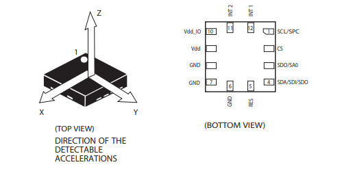

LIS2DH12TR传感器是一款高性能 3 轴线性加速度传感器,具有数字 I2C、SPI串行接口标准输出。 器件具有超低功耗工作模式,可实现高级节能、智能、睡眠唤醒以及恢复睡眠功能。 LIS2DH12TR具有 ±2g/±4g/±8g/±16g 的动态用户可选满量程,并能通过 1 Hz 到 5 kHz 的输出数据速率测量加速度。器件可配置为通过独立的惯性唤醒 / 自由落体事件以及通过器件自身的位置生成中断信号。中断发生器的阈值 和时序可由终端用户动态设定。
封装规格
LIS2DH12TR传感器规格图如下:

引脚功能介绍:
引脚号 引脚名 说明
1 SCL
SPC
I2C/SPI时钟引脚。
2 CS SPI使能引脚,控制芯片通信方式。
1:I2C通信;2:SPI通信。
3 SDO
SA0
SPI模式下为数据输出引脚;
I2C模式为设备从地址选择引脚,1:0x19;0:0x18。
4 SDA
SDI
SDO
I2C模式下为数据引脚;
标准SPI模式下为数据输入引脚;
也可以作为SPI的数据输出引脚。
5 Res 接地即可。
6 GND 地
7 GND 地
8 GND 地
9 VDD 电源
10 VDD_IO IO参考电平引脚
11 INT2 中断引脚2
12 INT1 中断引脚1

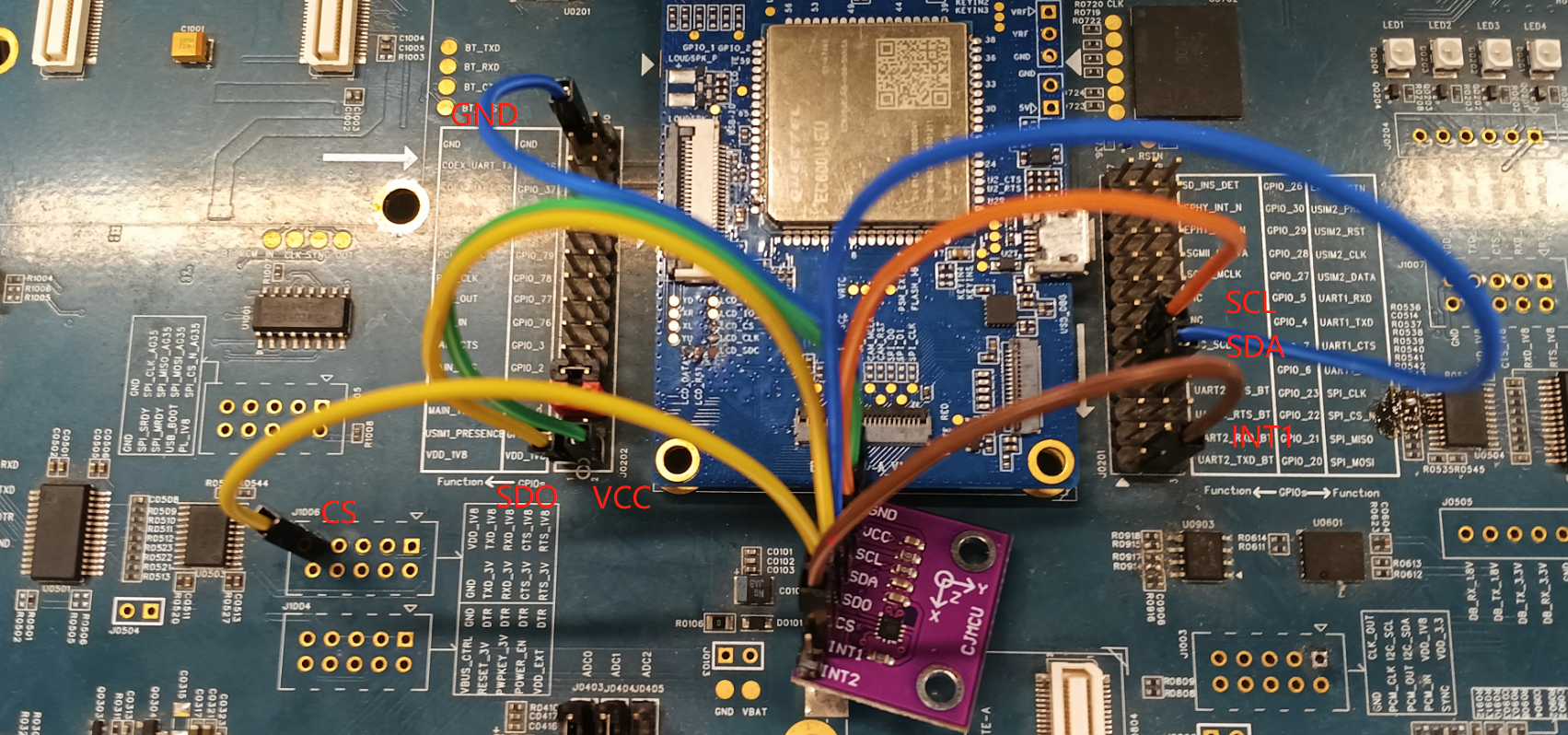

本章我们采用 I2C 接口通讯,供电电压采用1.8V。具体接线为VCC接J0202 的2脚,GND接J0202的30脚,SCL接J0201的17脚,SDA接J0201的14脚,SDO/SA0接J0202的1脚,CS接J1006的9脚,INT1接J0201的2脚;LIS2DH12加速度模块与EVB板接线图如下。
media_i2c_lis2dh_2
SDO/SA0 引脚为高电平, 因此可以确认加速度传感器的从机地址为0x19。
