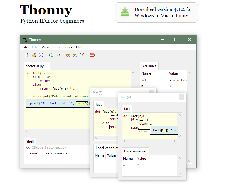

Thonny是一款非常适合初学者的Python IDE,具备易于上手、语法检查、自动补全等诸多对用户友好的实用功能。非常适合用来学习python。

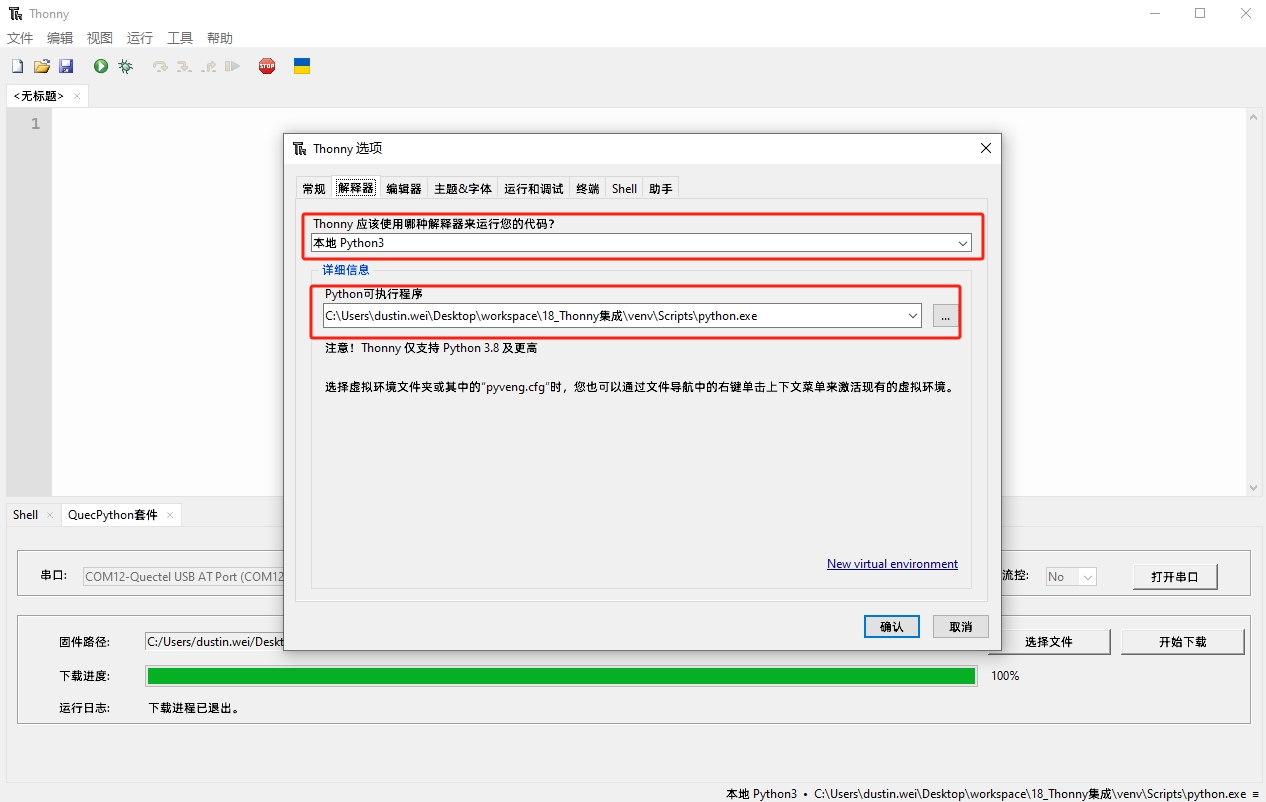

在菜单栏中选择运行 --> 配置解释器。
在弹出的对话框中,选择python解释器Local Python3即为本地python环境,在下方的Python executable栏中选择python.exe路径。如果采用捆绑包的方式安装,路径是默认配置好的。如果是单独安装,则用户需指定本地python解释器路径。

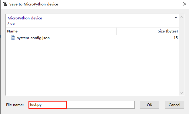

在编辑栏中编辑好脚本文件后,快捷键ctrl+s或点击左上角保存按钮会弹出对话框供工具选择保存至设备还是保存本地。
保存对话框:
输入文件名&选择设备保存文件系统路径(/usr):
菜单视图 -> 文件可以打开左侧栏显示本地和设备的文件系统目录结构。如下,可以看到我们刚才保存的脚本文件/usr/test.py。用户也可以直接选中设备中的脚本文件双击打开显示在Thonny编辑栏中直接进行编辑和调试。
