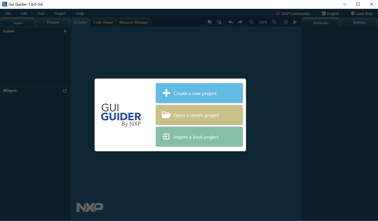

打开Gui Guider,在下面界面选择Create a new project。
guiguider1

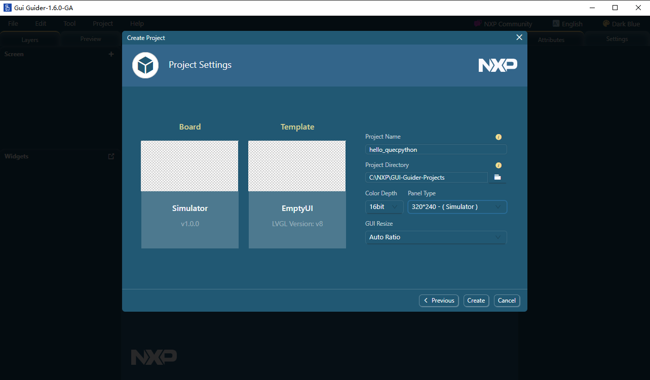

在下面界面的右侧填写项目名,选择保存路径,色深选择16位,根据项目LCD的实际分辨率选择分辨率,填写完成点击Create创建工程。
guiguider5

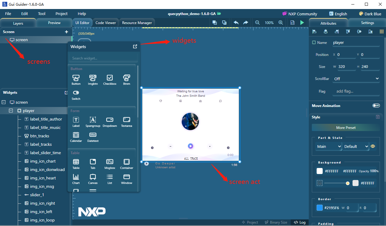

创建完项目后进入UI设计界面,下面为几个主要的区域的介绍。
  • 工具界面左侧Layers下的Screen为当前创建的UI界面列表,可以通过点击“+”按钮来创建新界面。
  • 工具界面左侧Layers下的Widgets为当前编辑UI界面的组件列表。
  • 工具界面中间的UI editor左侧为可以拖拽的组件库,点击下面的扩展可以展开所有的组件。
  • 工具界面中间的UI editor主要部分为当前正在编辑的UI界面。
  • 工具界面右侧的Attributes可以设置UI界面或组件的属性值。
guiguider6
