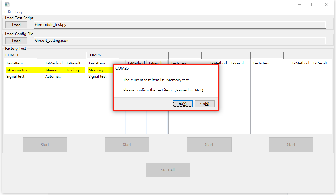

步骤三:开始测试
  • 点击 全部开始 按钮: 开始测试所有已接入的模块。
  • 点击 开始 按钮: 开始测试对应的那一个模块。
若是人工检测会弹窗提示是否成功,可人工点击 是/否 来确认该项结果。

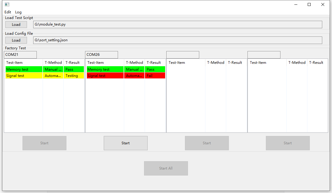

可在测试结果栏位直接看到测试结果:
  1. 通过: 绿色背景色,测试结果栏位标记: 通过。
  2. 不通过: 红色背景色,测试结果栏位标记: 不通过 。
  3. 测试中: 黄色背景色,表示该测试项正在检测中。
1692599801694
