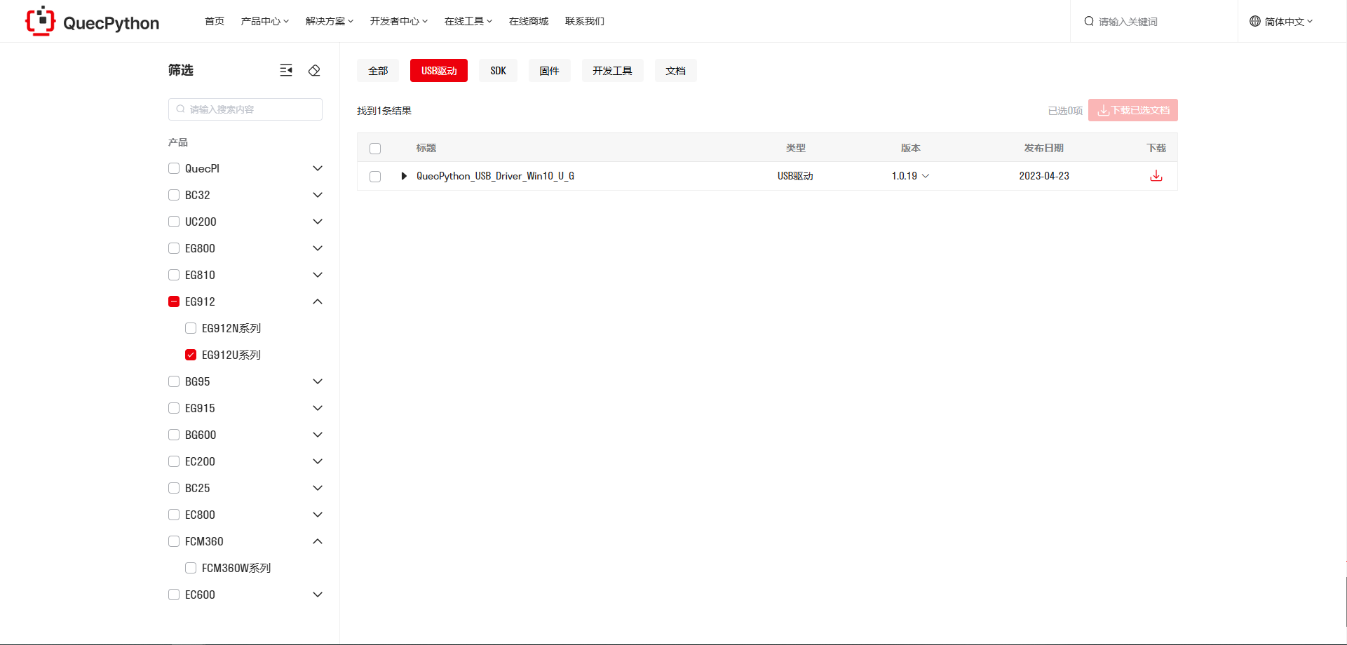

- 打开QuecPython官网驱动下载链接
- 进入页面后先选择驱动栏,然后在驱动栏选择与自己模组型号和电脑系统匹配的驱动,不同平台的模组所需要的驱动程序不一致,需要根据模组型号去下载对应的驱动包
- 模组型号可以通过模组上的镭雕获取,也可以通过AT指令获取,镭雕如下图所示,以FCM360W为例
- 左侧筛选栏选择FCM360W,可以筛选出该型号的USB驱动,点击右侧下载按钮下载驱动:
