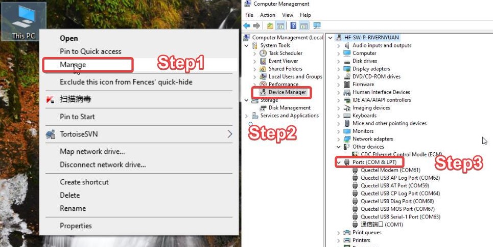

右键打开【我的电脑】——选择【管理】——选择【设备管理器】,然后在设备管理器中选择 【端口
按照步骤打开页面后如图所示能刷新出Quectel USB 名称开头的串口则USB驱动安装成功
