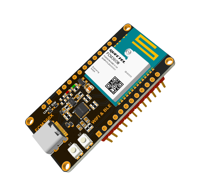

使用 USB Type-C 数据线连接 FCM360W 开发板和电脑,开发板上电后即可自动开机运行。
点此查看 FCM360W 开发板资源和使用说明文档。

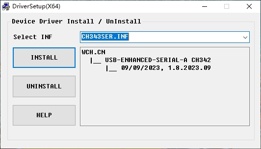

FCM360W 开发板已经集成了 USB 转串口芯片,芯片型号为 CH342,请访问芯片官网 下载 USB 转串口芯片的驱动程序。点击 INSTALL 按钮即可一步完成驱动程序的安装。
这里特别说明下,CH342 与 CH343 芯片共用 CH343SER 驱动,以免用户在芯片名称与驱动名称不对应的事情上产生不必要的疑惑。

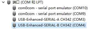

CH342 芯片可将一路 USB 转 2 路串口。驱动安装完毕后,我们从 Windows 电脑的设备管理器中可以看到,端口列表中存在两个名称以 USB-Enhanced-SERIAL 开头的串口设备,如下图所示:
DeviceManager_Port
  • 串口 USB-Enhanced-SERIAL-A CH342 用于固件烧录和系统日志输出。
  • 串口 USB-Enhanced-SERIAL-B CH342 用于 Python 命令交互。

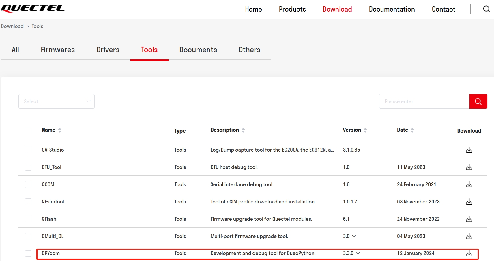

QPYcom 是专为 QuecPython 打造的集成开发环境,包含 Python 命令交互、文件传输、固件烧录、脚本执行等功能。
访问 QuecPython 官网的下载页面,在 开发工具 标签页查找 QPYcom 即可下载,解压后双击 QPYcom.exe 即可直接打开使用。
点此查看 QPYcom 工具的使用教程,重点查阅固件与脚本的下载部分。

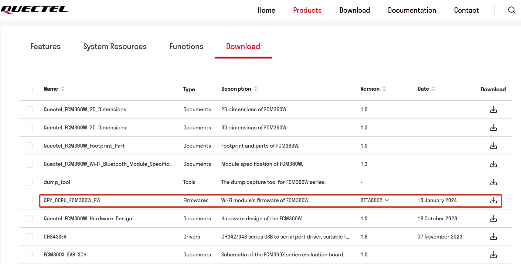

下载 FCM360W 固件#
必须烧录内置了 QuecPython 运行时环境的 FCM360W 固件包,才能执行 QuecPython 脚本。
访问 QuecPython 官网,进入 FCM360W 模块的详情页Download 标签页,找到名为 QPY_OCPU_FCM360W_FW 的下载项,点击右侧的下载按钮,即可下载固件包。

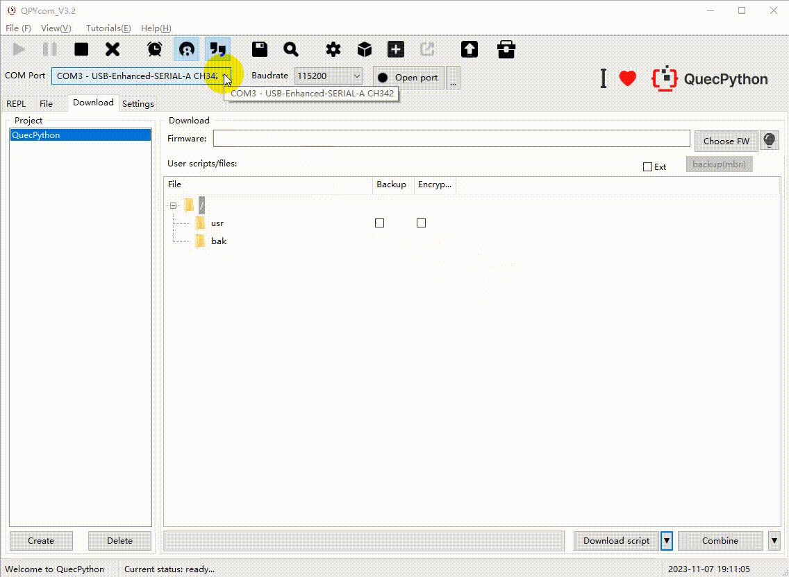

烧录 FCM360W 固件#
开始烧录之前,必须明确两件事:
  1. 从 QuecPython 官网直接下载的固件包为 zip 格式,必须先解压改压缩包,QPY_OCPU_BETA0002_FCM360W_FW 文件夹下的 QPY_OCPU_BETA0002_FCM360W_FW.bin 即为待烧录的文件。
  2. 烧录端口为 USB-Enhanced-SERIAL-A CH342,波特率为 115200,烧录前必须先打开端口。
而后,请根据下图所示流程进行固件烧录。
