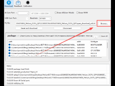

从官网下载的固件包为压缩包格式,固件压缩包下载到本地后,需进行解压。解压后可获得许多文件,其中 quec_dowload_usb.ini 就是我们烧录固件所需的文件。
请务必将压缩包内容解压至一个不包含中文、空格和其他特殊字符的路径下,否则下载工具可能无法正常识别到固件,同时下载工具路径也不可包含中文、空格和其他特殊字符。
固件烧录
  • Step1:选择固件
首先确保模组连接正常并已开机,打开解压后的FlashTools.exe工具进入下载页面,点击"Browse..."选择解压后的quec_download_usb.ini固件
