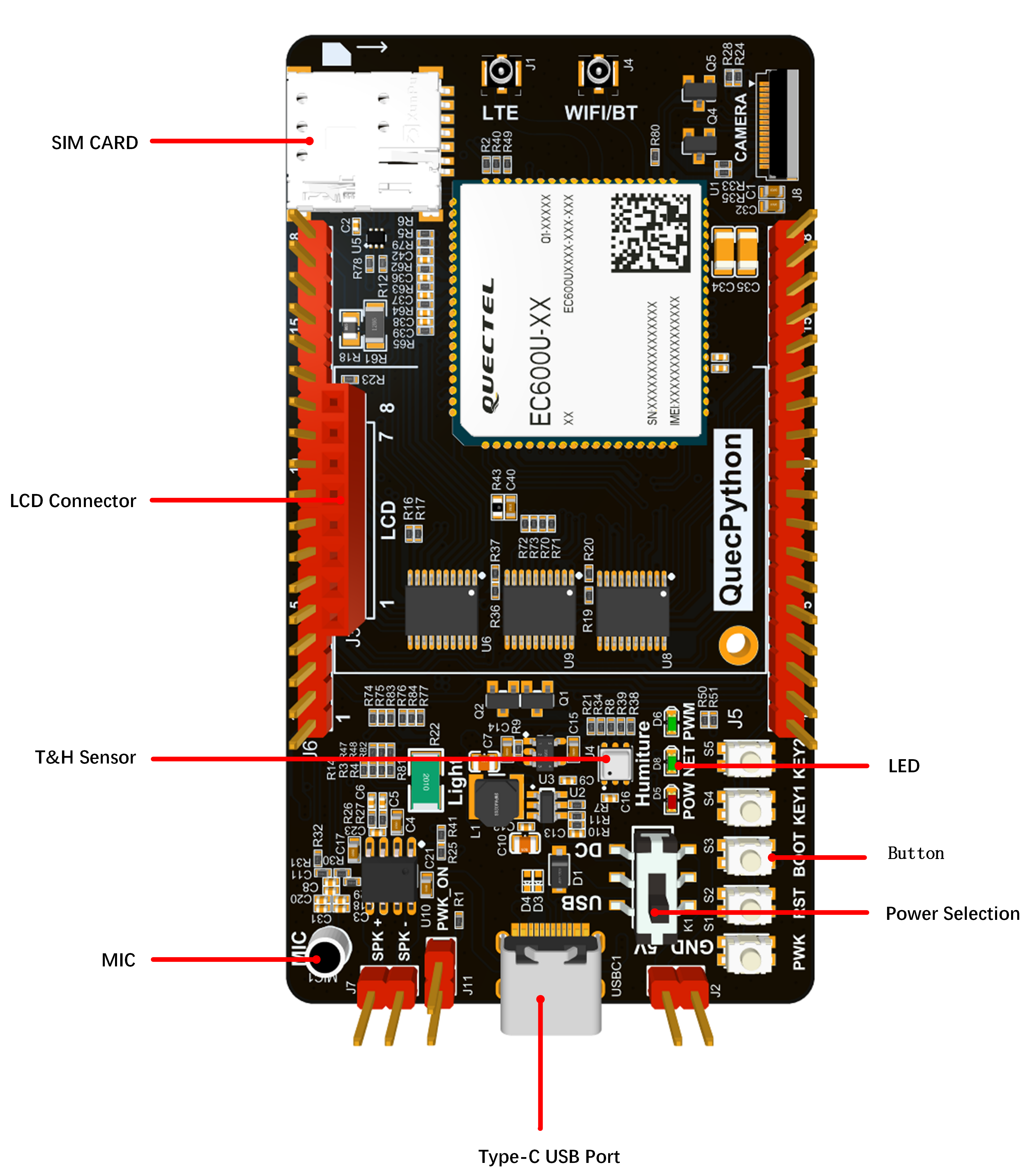

QuecPython_EC600X_EVB 开发板是专门针对 QuecPython 制造的、小巧便携的“口袋型”开发板。其体型虽小,但是功能丰富,拥有温湿度传感器、SIM卡座、LCD接口、光敏电阻、MIC等元件。
开发板当前以EC600U作为主控模组,搭载Type-C接口,开发者仅需一条USB Type-C 数据线即可轻松玩转开发板。
功能说明
开发板的主要组件、接口布局见下图

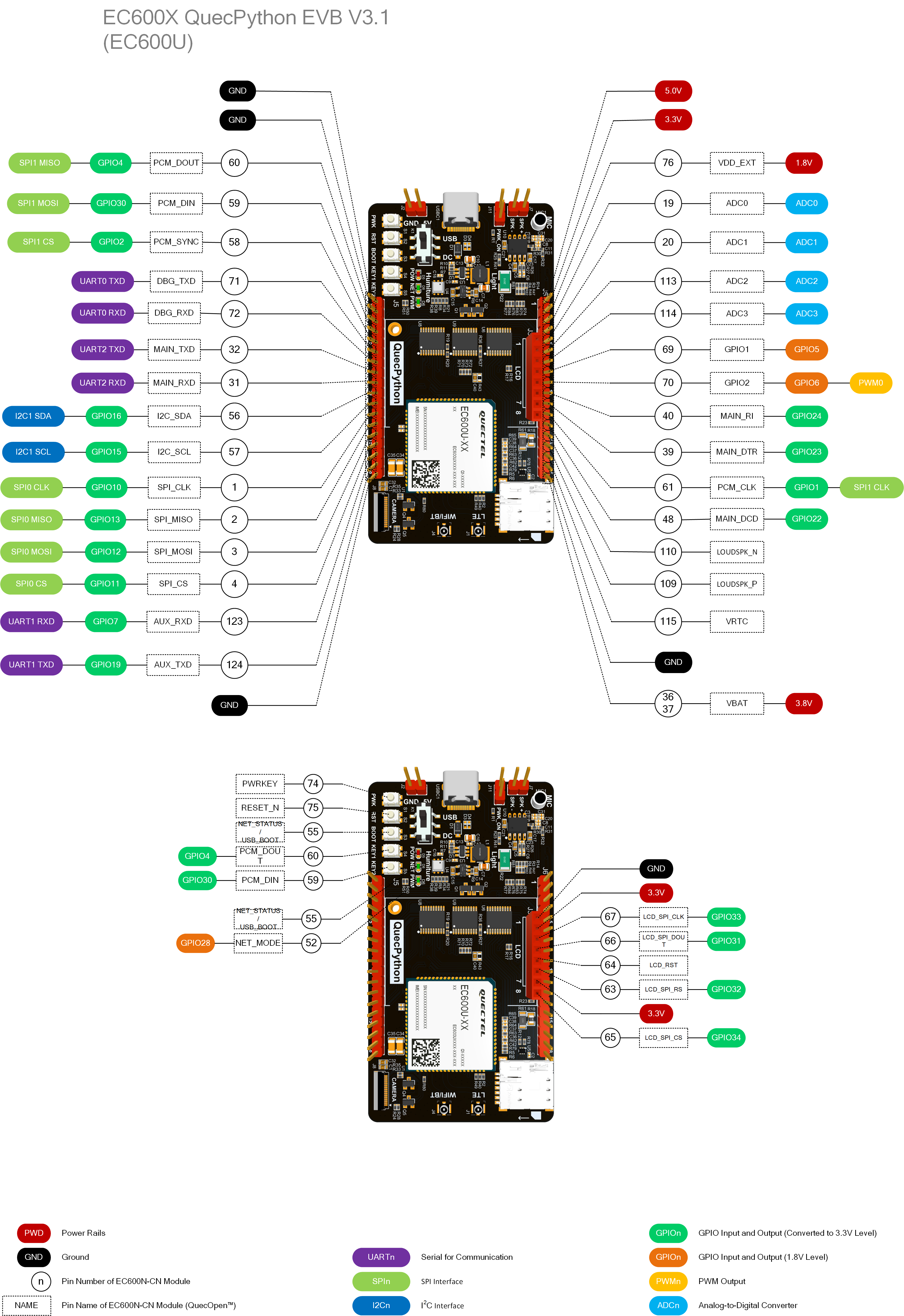

开发板接口
J5排针管脚分配表
排针 编号 名称 引脚 功能
J5 1 GND - 接地
J5 2 GND - 接地
J5 3 P60 60 GPIO4,SPI1 MISO
J5 4 P59 59 GPIO30,SPI1 MOSI
J5 5 P58 58 GPIO2,SPI1 CS
J5 6 TX0 71 UART0
J5 7 RX0 72 UART0
J5 8 TX2 32 UART2
J5 9 RX2 31 UART2
J5 10 SDA 56 GPIO16,I2C1
J5 11 SCL 57 GPIO15,I2C1
J5 12 CLK 1 GPIO10,SPI0 CLK
J5 13 MISO 2 GPIO13,SPI0 MISO
J5 14 MOSI 3 GPIO12,SPI0 MOSI
J5 15 CS 4 GPIO11,SPI0 CS
J5 16 RX1 123 GPIO7,UART1
J5 17 TX1 124 GPIO19,UART1
J5 18 GND - 接地
J6排针管脚分配表
排针 编号 名称 引脚 功能
J6 1 5V - 5V
J6 2 3V3 - 3.3V
J6 3 1V8 76 1.8V
J6 4 ADC0 19 ADC0
J6 5 ADC1 20 ADC1
J6 6 ADC2 113 ADC2
J6 7 ADC3 114 ADC3
J6 8 PWM3 69 GPIO5
J6 9 PWM2 70 GPIO6,PWM0
J6 10 P40 40 GPIO24
J6 11 P39 39 GPIO23
J6 12 P61 61 GPIO1,SPI1 CLK
J6 13 P48 48 GPIO22
J6 14 LSPKN 110 喇叭通道
J6 15 LSPKP 109 喇叭通道
J6 16 VRTC 115 实时时钟电源
J6 17 GND - 接地
J6 18 VBAT 36、37 3.8V
开发板主要管脚布局见下图

开发板配置
开发板配备了多种传感器,以及其他外设。外设资源管脚分配表明细如下:
序号 名称 型号 是否支持 接口类型 引脚
1 温湿度传感器 AHT20 是 I2C 56,57
2 光敏电阻 GT36528 是 ADC 19
3 麦克风 GMI6050P-66DB 是 SPK 23,24
4 功放芯片 NS4160 是 SPK 21,22
5 LCD 显示屏(需选择含屏套餐) ST7789 是 SPI 63~67
