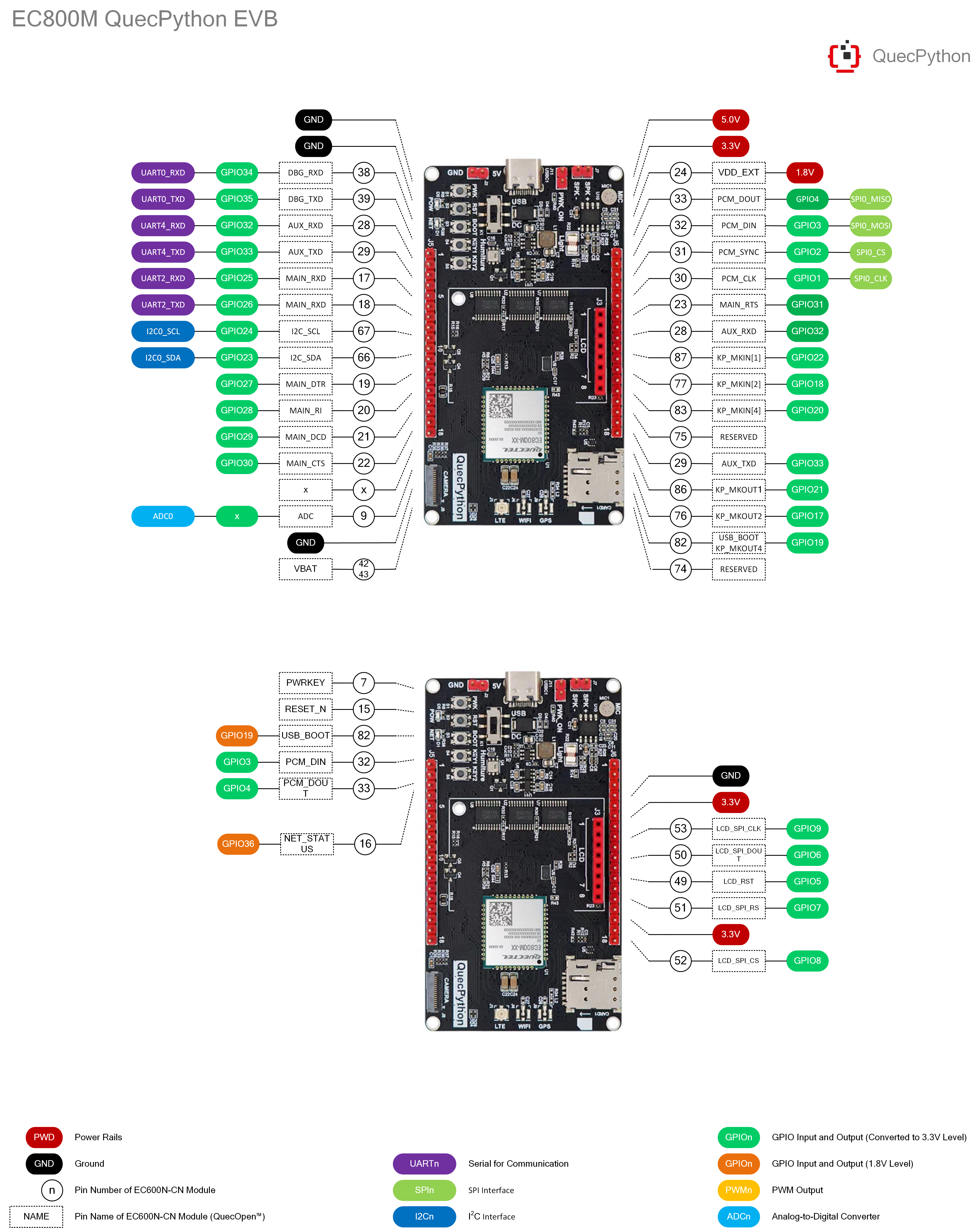

开发板接口
J5排针管脚分配表
排针 编号 名称 引脚 功能
J5 1 GND - 接地
J5 2 GND - 接地
J5 3 RX0 38 GPIO34
UART0_RXD
J5 4 TX0 39 GPIO35
UART0_TXD
J5 5 RX1 28 GPIO32
J5 6 TX1 29 GPIO33
J5 7 RX2 17 GPIO25
UART2_RXD
J5 8 TX2 18 GPIO26
UART2_TXD
J5 9 SCL 67 GPIO24
I2C0_SCL
J5 10 SDA 66 GPIO23
I2C0_SDA
J5 11 P19 19 GPIO27
J5 12 P20 20 GPIO28
J5 13 P21 21 GPIO29
J5 14 P22 22 GPIO30
J5 15 ADC1
J5 16 ADC0 9 ADC0
J5 17 GND
J5 18 VBAT 42/43
J6排针管脚分配表
排针 编号 名称 引脚 功能
J6 1 5V - 5V
J6 2 3V3 - 3.3V
J6 3 EXT 24 接地
J6 4 MISO 33 GPIO4
SPI0_MISO
J6 5 MOSI 32 GPIO3
SPI0_MOSI
J6 6 CS 31 GPIO2
SPI0_CS
J6 7 CLK 30 GPIO1
SPI0_CLK
J6 8 P23 23 GPIO31
J6 9 IN0 28 GPIO32
J6 10 IN1 87 GPIO22
J6 11 IN2 77 GPIO18
J6 12 IN4 83 GPIO20
J6 13 IN5 75
J6 14 OUT0 29 GPIO33
J6 15 OUT1 86 GPIO21
J6 16 OUT2 76 GPIO17
J6 17 OUT4 82 GPIO19
J6 18 OUT5 74
J3排针管脚分配表
排针 编号 名称 引脚 功能
J3 1 GND - 接地
J3 2 3V3 - 3.3V
J3 3 CLK 53 GPIO9
SPI1_CLK
J3 4 SDA 50 GPIO6
UART1_TX
SPI1_MOSI
J3 5 RST 49 GPIO5
PWM3
J3 6 DC 51 GPIO7
UART1_RXD
SPI1_MISO
J3 7 BLK
J7 8 CS 52 GPIO8
SPI1_CS
开发板主要管脚布局见下图
