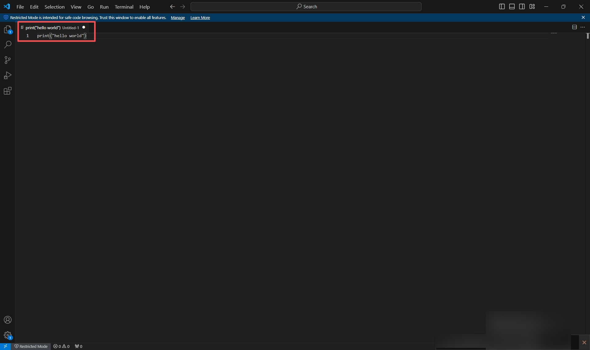

打开VScode,输入下方字符串
print("hello world")
image-2021081301

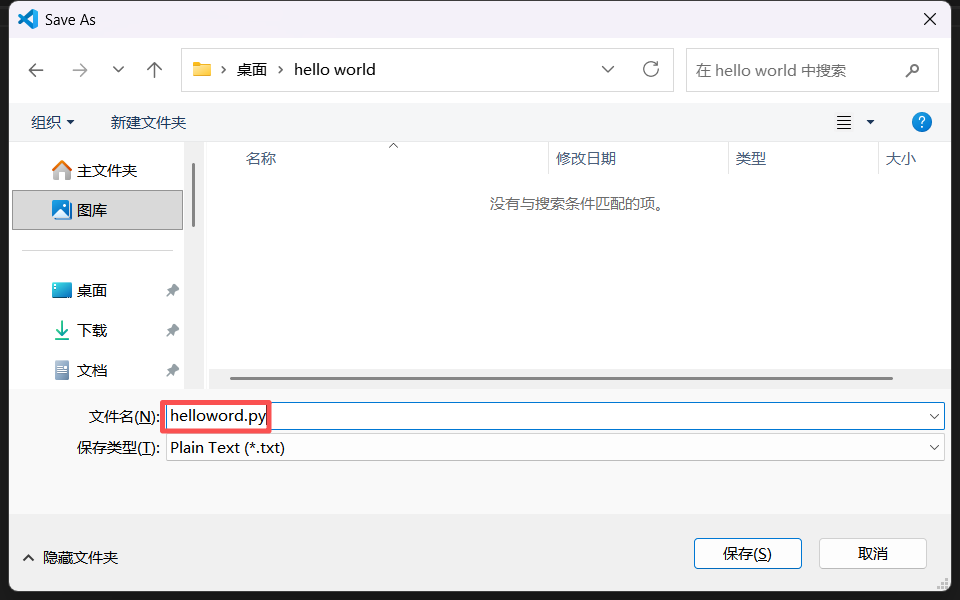

接下来将编写好的脚本保存在本地,将文件名命名为 helloworld.py(仅允许英文、数字和下划线,禁止使用中文和特殊字符)
image-2021081301

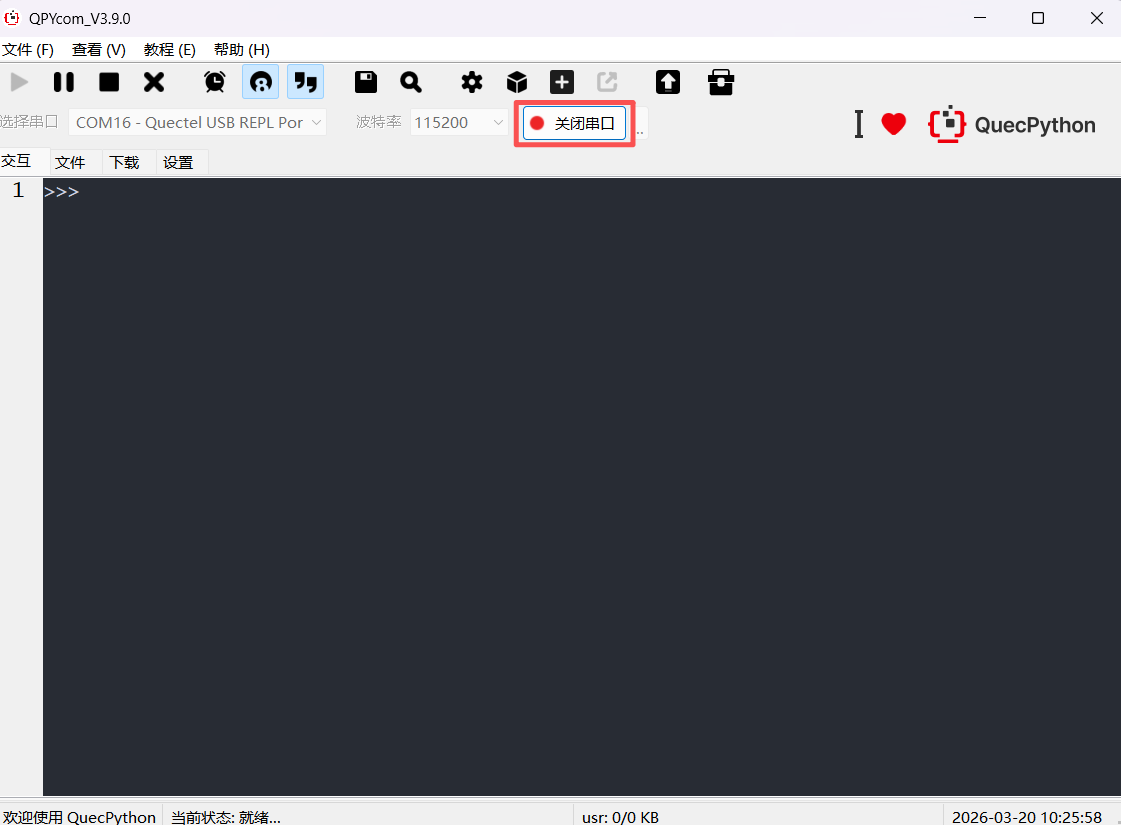

在传输脚本文件前要确保QPYcom串口已打开
image-2021081301

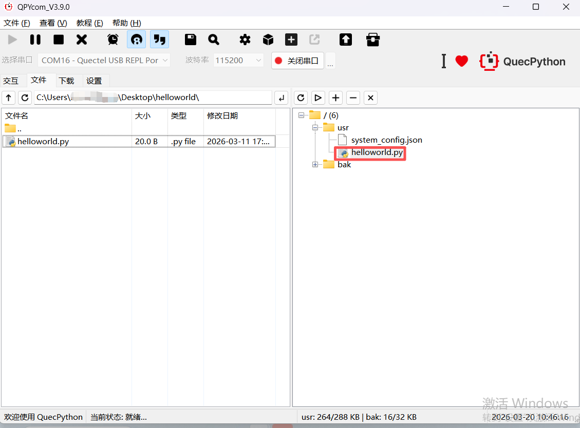

将左侧helloworld.py脚本文件拖拽到右侧usr中进行传输,下载进度和结果会在下方状态栏显示image-2021081301
右侧usr显示helloworld.py说明成功传输到模组中
image-2021081301

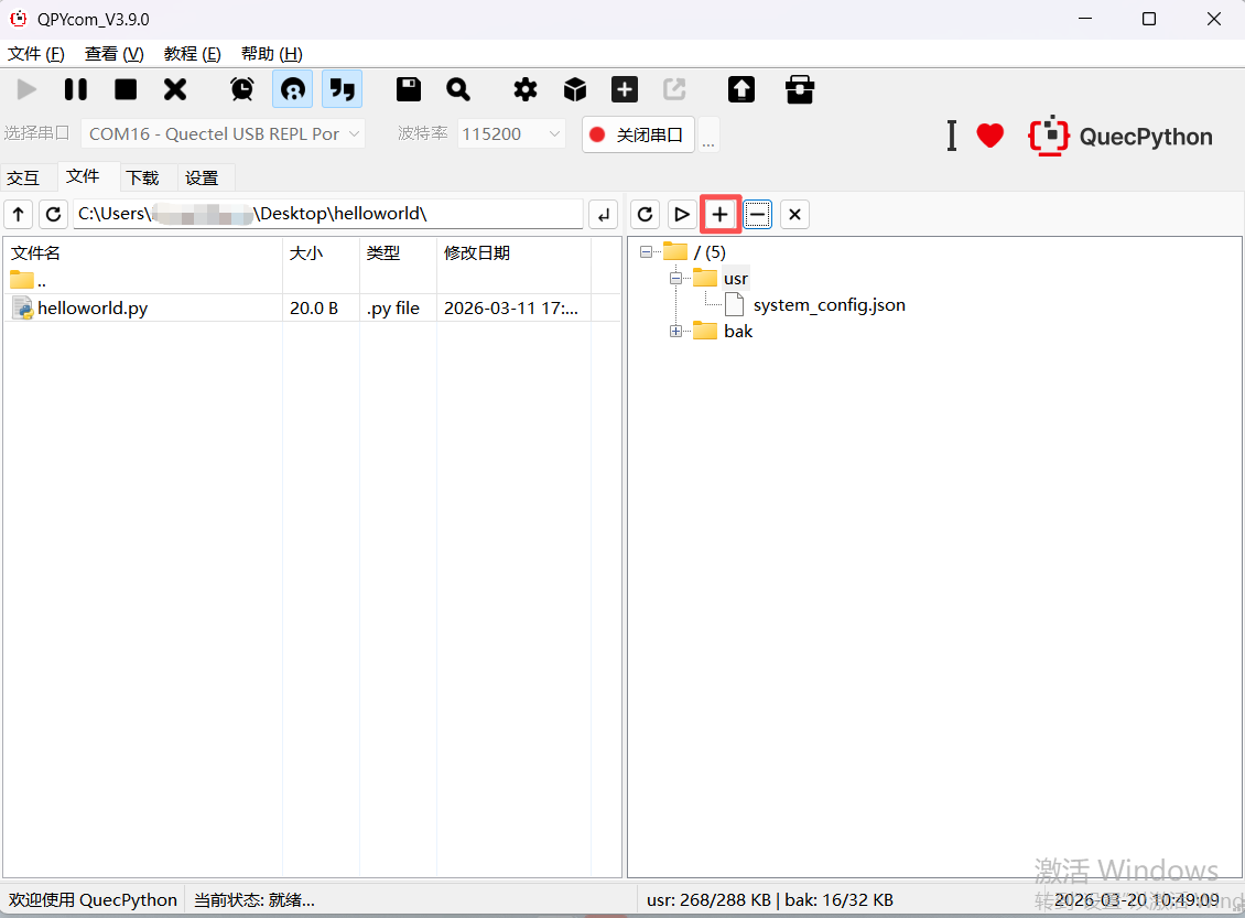

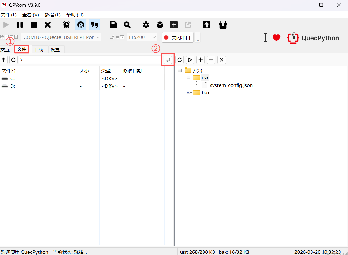

方法二:通过工具按钮传输
点击右侧 "+"按钮进行传输文件
image-2021081301

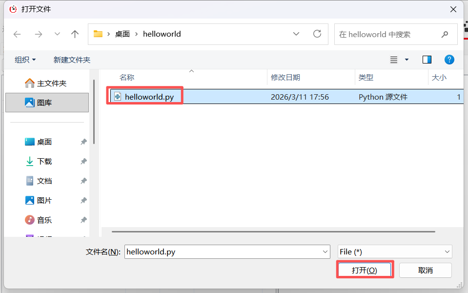

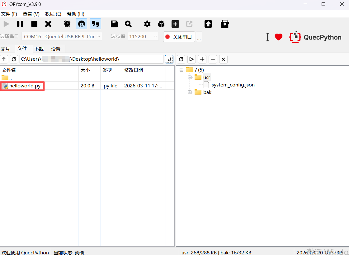

找到编写好的helloworld.py文件,点击右下角打开
image-2021081301

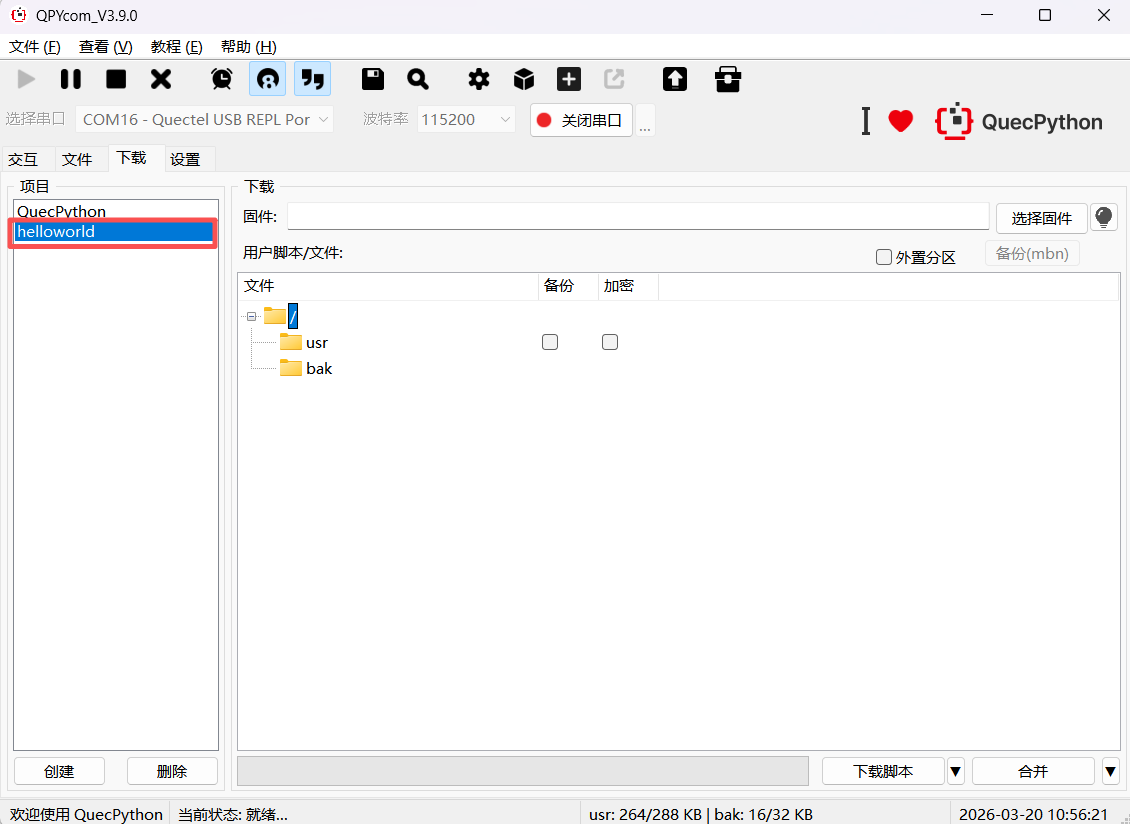

创建用户项目(点击"创建"按钮)
创建好项目名称,点击"OK"
image-2021081301
左侧显示创建好的项目

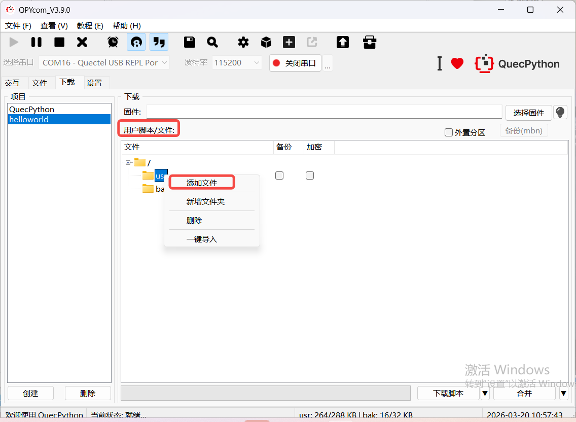

在"用户脚本/文件"区域选择usr根目录鼠标右键添加文件
image-2021081301

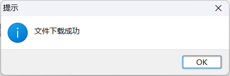

下载好后会提示”文件下载成功“
image-2021081301

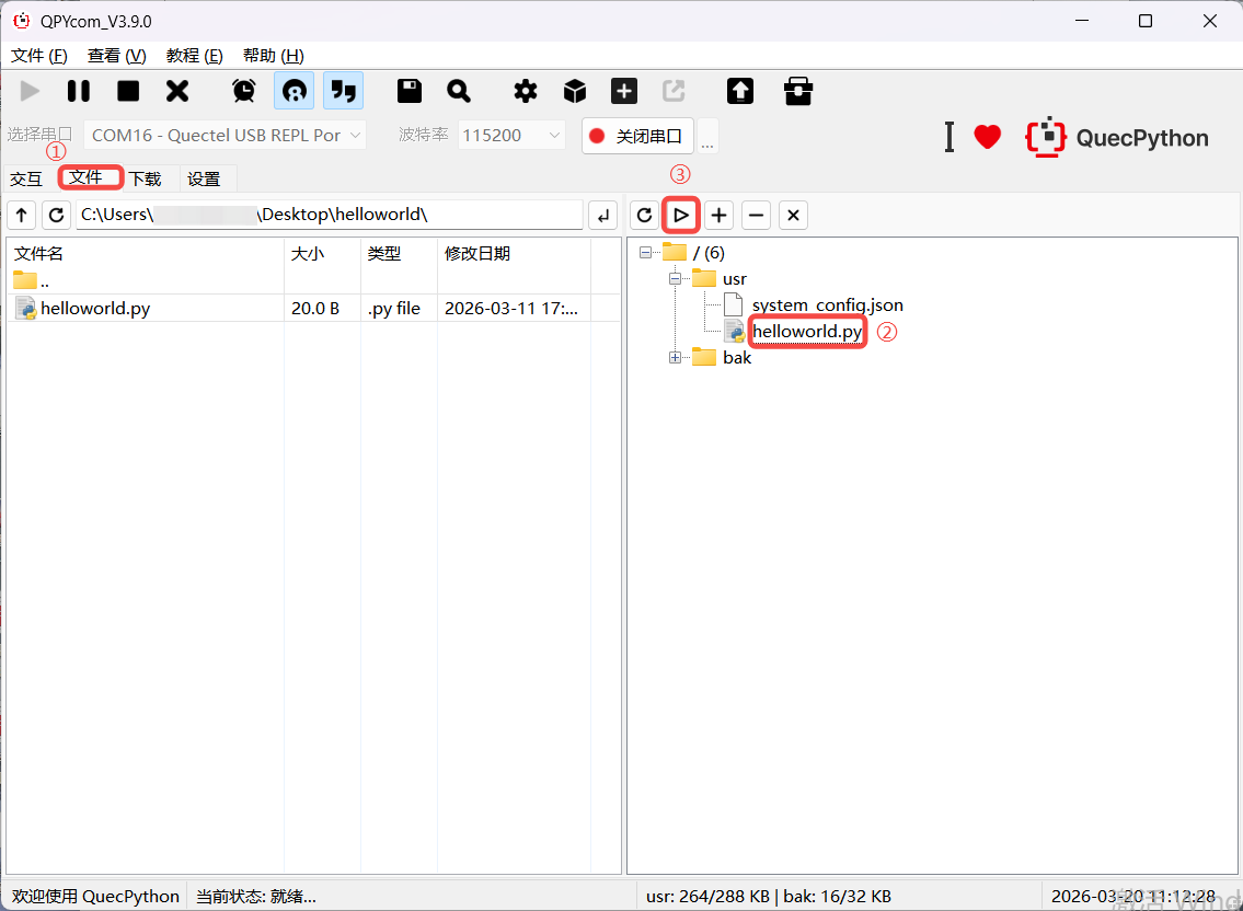

方法二:通过GUI工具执行脚本
在工具的文件页面选择要执行的helloworld.py脚本文件然后点击按钮运行
image-2021081301
